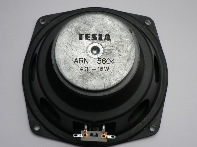

fery45 Elnézést a közbeszólásért,de ez a hangszóró ugyebár egy PA30100-as.? 4 colos tekercsel 8 ohmos 10-11 kiló. Hogy lehet mindössze 15 wattos? Ez a mérés nagyon érdekel.
A hozzászólás módosítva: Feb 27, 2018
Hát igen, és ez is pont 15W, pedig ez egy régi szoci cseh hangszóró, nem lehet multikra meg migráncsokra mutogatni, és szinuszos terhelhetőséget írtak rá, nem IEC-t, és akkor még állítólag mindent jól speckóztak fel. De akkor hogy lehet, hogy az a méretben sokkal nagyobb szintén csak 15W-ot bír...? Sok az ellentmondás Feri elméletében. Jó hír, viszont, hogy egy Tesla NZC420/431 lemezjátszó ideális lehet a PA30100-hoz

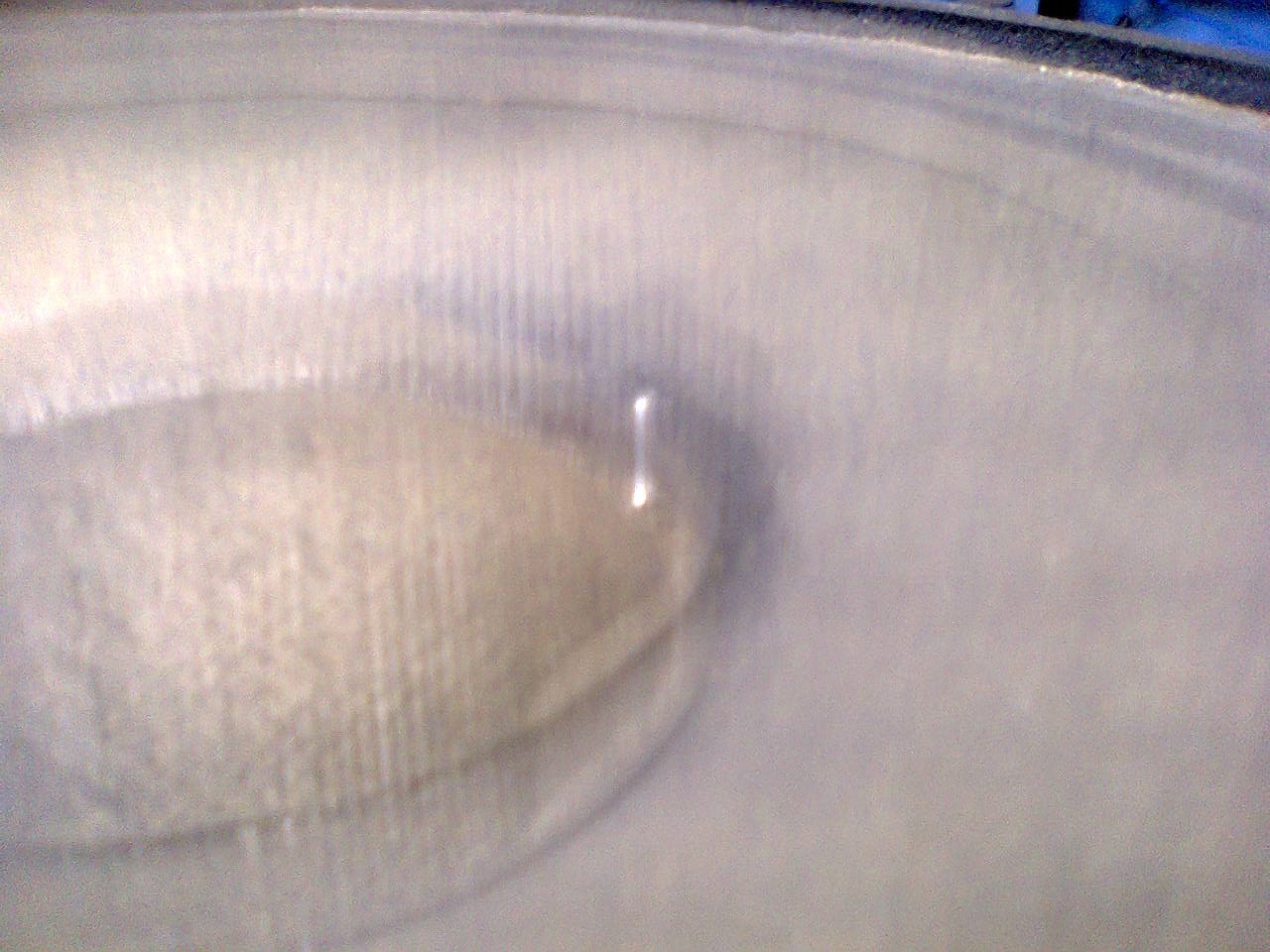

Kedves flaci76!
A mellékelt fényképen egy hangszóróra egy kis fehér festék foltot festettünk. Majd hang generátorral megnéztük, egyre nagyobb teljesítmény hatására ez a fehér kis szakasz hogyan növekszik. Ezt ábrázoltuk a 83. ábrán. Van egy kis probléma, mert a frekvencia növekedésével ez a kicsi csík egyre kisebb lesz. 2 kHz felett szinte mozdulatlan. Ezt mutatja a 81. ábra. A nagyobb kitéréshez (hosszabb fehér szakasz) nagyobb hangerő társul. Írtam,hogy a rezonancia egy tüske szerű kiugrás. A mély sugárzóknál 20 Hz-től 100 Hz -ig jelentkezik. Azzal mi itt nem foglalkozunk, hogy az áram és feszültség viszonyok a rezonancián hogyan alakulnak. Ez a fizika könyvekben részletesen le van írva. Ha könyvet ír valaki, akkor nem fogalmazhatok át egy másik könyvet, és beírom a könyvembe, mintha én fedeztem volna fel. Ilyenkor a kiadók és lektorok eléggé nemtetszésüket fejezik ki a kéziratról. Én a szintis dolgot azért írtam, mert a korábbi hozzászólásaid alapján úgy tűnik, hogy nincs hang generátorod és erősítőd. Gondoltam, hogy van a környezetedben valamilyen pop zenekar, és őket megkérve megfigyelheted a jelenséget. Az erősítők és hangszórók frekvencia szerinti impedanci
