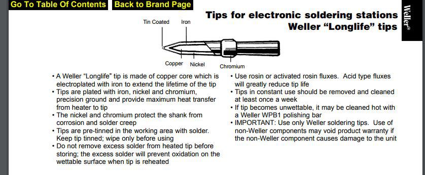

(#) (Felhasználó 116638) válasza Ge Lee hozzászólására (») Márc 2, 2018 /
„Rajzoltam neked hogy hogy néz ki pl. egy Solomon vagy egy Weller hegy, annak a fűtése, meg ehhez képest az Ersa. Az arányok nem pont ilyenek csak kb. Az egész egy vas tömb (kék szín a vas), ami kapott egy réteg rezet az meg talán nikkelt”
A Weller szerint réz mag,vas bevonat, nikkel bevonat, kivéve a hegy csúcsánál, ott gyárilag ónozzák, majd külső króm bevonat.
De lehet hogy nem így van, nem értek hozzá.

(#) Massawa válasza (Felhasználó 116638) hozzászólására (») Márc 2, 2018 /
Csak annyit tennék hozzá, hogy azok nem bevonatok, hanem valamilyen technologiával összekombinált anyagok - nemrégen vágtam szét egy régi elkopott hegyet, az egyes rétegek elérték az 1 mm vastagságot is).
