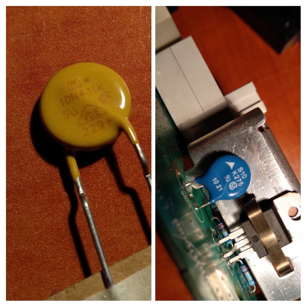

Sziasztok a kék varisztor helyére berakhatom a sárgát? Boltban ugyan olyat kértem mint a kék, itthon látom, hogy más számok vannak rajt.
(#) erdgab válasza T_Kornel hozzászólására (») Márc 2, 2018 / 1
Beteheted,mindkettő azonos feszültség adatokkal rendelkezik (AC275V,DC350V)

(#) reloop válasza T_Kornel hozzászólására (») Márc 2, 2018 / 1
Szia! Hasonló esetben ne légy rest beírni a google-ba az alkatrészek típusszámát! Mire megszerkesztetted ezt a hozzászólást, rég láthattad volna az egyezőségüket
