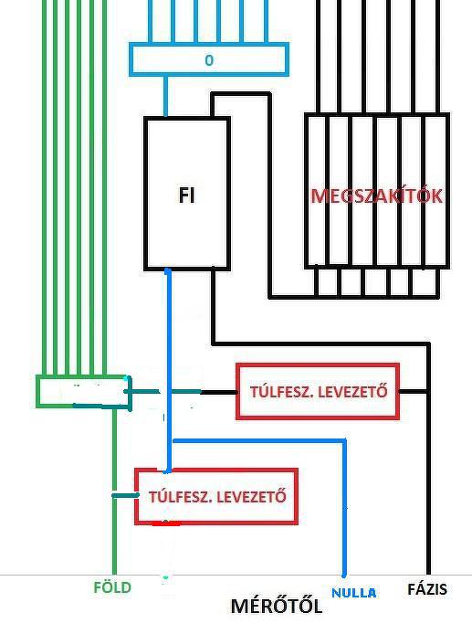

(#) Gabó válasza 1Tromos hozzászólására (») Júl 14, 2018 /
Szerinted? Olvasd át mégegyszer mit ajánlottak...
„A rajzon bal alsó túlfesz levezetőt a PE-N közé kell kötni, most a rajzon a levegőben lóg.”
Amúgy a rajz is rossz!!

(#) elektroton válasza gyuszo hozzászólására (») Júl 14, 2018 /
Így a rajzon továbbra is sorba van kötve a nulla vezetékkel!
Furcsán rajzolsz. Ez sem jó. Megpróbálok egy rajzot csinálni.

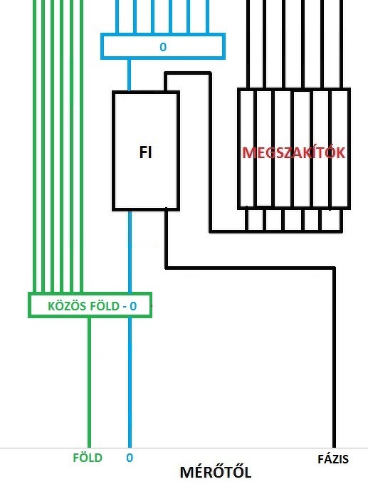

(#) gyuszo válasza elektroton hozzászólására (») Júl 14, 2018 /
Így remélem jó lesz.
Igen, ez már jobb ábrázolás. Mivel rajzolod ezeket az ábrákat?
Rajzom.
(#) gyuszo válasza elektroton hozzászólására (») Júl 14, 2018 / 1
Átrajzoltam a kérdezőét.
De a lényeg az ami a tidben is, hogy a mérőnél van még a közös föld-nulla ( PEN ).
A mérőtől már csak a Nulla és a PE, tehát szétválasztva.
A kérdezőnél nem.

(#) 1Tromos válasza gyuszo hozzászólására (») Júl 14, 2018 /
Akkor elakadtam, mert nálam a lakáselosztónál van összekötve a nulla és a föld a mérő után, onnan van szétválasztva.

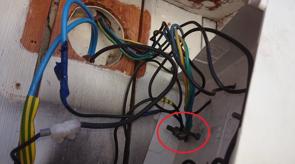

(#) 1Tromos hozzászólása Júl 14, 2018 /
Csináltam egy fotót a jelenlegi helyzetről ahogy én a házat vettem, égésnyomokkal.
Legutóbb az EON feltette az új órákat és lecserélte a vezetéket 25A-hez megfelelőre (éjszakai áram nem volt és most sem kell), a dobozok maradtak a régi égettek. A lakáselosztót cserélem.
Most a villámvédelmet figyelmen kívül hagyva eredetileg így terveztem az egészet (ered.jpg), mert azt hittem hogy a mérőóra után van összekötve a nulla és föld, ahogy most a csavarnál össze van kötve.
Egy másik rajzon is így van összekötve vagy ennyire félreértelmezem?
(#) llax válasza 1Tromos hozzászólására (») Júl 14, 2018 /
Az összekötésnek a betáp ("óra előtti") oldalon kell lennie, ott, ahol min. 10mm2 keresztmetszettel rendelkezésre áll a nulla és a föld is. Az összekötés helyét a legtöbb esetben (magánházaknál) plombálják a szolgáltatók. Az ilyen kiselosztóban összekötős rajzokat és képeket jobb lenne elfelejteni...

(#) elektroton válasza 1Tromos hozzászólására (») Júl 14, 2018 /
A kisautomatás ábrázolásnál nincs megrajzolva a földelő szonda bekötése a PE sínre.
A mérő felöl jövő egyik vastag kék szál melyen zöld-sárga zsugor cső van, a földelő szondától jöhet, de ezt ellenőrizni kell. Az lehet az.
Egyébként szép és jó az a rajz.
Annyit tudok még hozzátenni, hogy az EON regisztrált szerelő nem mondta, hogy ezzel baj lenne, pedig óracserekor a vezetékeket is cserélte, megnézte a lakáselosztót is, hiszen ő kötötte be, szigszalagozta. Ez 2 éve volt.
Ez szomorú, hogy ilyen munkát hagy maga után! Neki kellene elsősorban szakszerű kötéseket csinálni. A szigetelő szalagos sodrott kötés különösen szabálytalan.
A hozzászólás módosítva: Júl 14, 2018

(#) 1Tromos válasza elektroton hozzászólására (») Júl 14, 2018 / 1
A zöld-sárga szigszalagos a földelőszondáról jön, emlékszem amikor bekötötte.
A kötésre azt mondta, elfogyott a wago-ja.
Utána egy műszerrel a konnektoroknál megnézte a földelést amit jónak ítélt.

(#) 1Tromos válasza 1Tromos hozzászólására (») Júl 14, 2018 /
Már csak azt nem értem, hogy ha elvileg össze van kötve az EON mérőszekrényben, akkor miért hagyta a csavarnál is összekötve ha szabálytalan?
A mért oldallal nem nagyon foglalkoznak. Még az olyan szabálytalanságokkal sem, ami nem okoz kárt vagy érdeksérelmet a szolgáltatónak. Egyébként is: Mit várnál tőlük, ha jó nekik a kormos tábla is???
Én a helyedbe elég erősen elgondolkoznék egy szabványosításban!! Ez az egész ami ott van, egy kész balesetveszély!!
