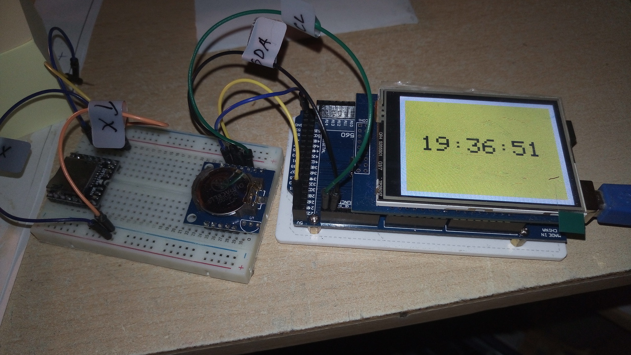

Sziaasztok.
Segítséget kérnék.
Egy szünetjelző "ébresztőórát" szeretnék készíteni.
Lehet látni Google calendar-ral szinkronizált, hőfokot kijelzős, extrázható órákat arduino alapon.
Hát nekem nem erre van szükségem.
Egy mezei óra kell csupán, amin több ébresztést is lehet állítani. (számszerint kb 10db)
Ami még tán extraként funkcionál, az az mp3 lejátszó modul.
Nem csipogást szeretnék hallani, hanem szignált.

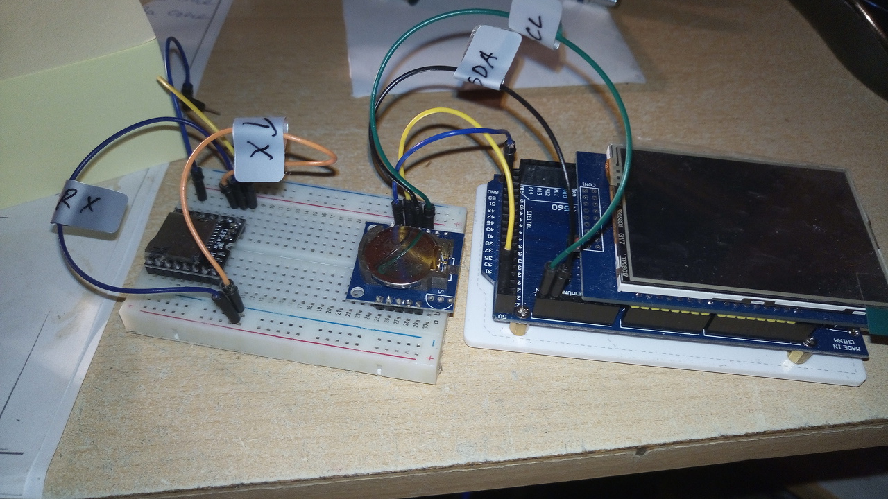

Beszereztem az alkotóelemeket:
ATmega2560 R3 AVR USB board
2.8 inch TFT Touch LCD Screen Display Module (Adafruit_GFX)
DS1307 AT24C32 Real Time Clock Module
DFPlayer Mini MP3 Player Module
Szeretnék egy kis méretű órát a tft tetejére tenni az aktuális 24 órás kijelzéssel.
Alá pedig az ébresztési beállításokat.
Szerintem függőlegesen több opció férne el a kijelzőn, mint fektetve. (talán az összes)
Próbáltam letölteni több közzétett órás projekt adatait, de hol a komponensek nem klappoltak, hol pedig meg sem nyikkant a rendszer.
Általában uno-ra fejlesztik az órát, viszont én úgylátom az lcd lábai igen sok csatlakozási pontot lefoglalnak.
Így döntöttem a mega verziónál.
Ha valaki tudna segíteni, annak megköszönném és ha úgyesik meg is hálálnám. (bizonyos keretek közt)
Angol nagyon alap szintű, programozás még kevésbé megy és műszaki analfabétának is kevés vagyok.
Köszönettel: Petya
(#) tbarath válasza kisagyi hozzászólására (») Márc 5, 2018 /
Vannak I2C LCD-k is, azok pontosan 2 lábat igényelnek. Van kész modul is, ami a szokásos 1602-es kijelzőre rakható I2C illesztő.
Első körben hagyjuk a kijelzőt (azzal még nem is foglalkoztam).
Itt pont megával játszik valaki: Bővebben: Link, ez a link kényelmes is.
A kijelzőt hagyd ki, az elején Serial.begin(9600), az
  1. #include <LiquidCrystal.h>
sort hagyd is ki, minden ami kiíratás (lcd.print) azt irtasd ki soros porton Serial.println-nel. A többi lcd-s sort kommenteld ki.
Lássuk így mire jutunk
(#) kisagyi válasza tbarath hozzászólására (») Márc 5, 2018 /
Akkor ezt addig törlöm..
Vagy lehet ezt kiolvasni az arduinorol?
Mert akkor lementeném, mielött újraírom.
