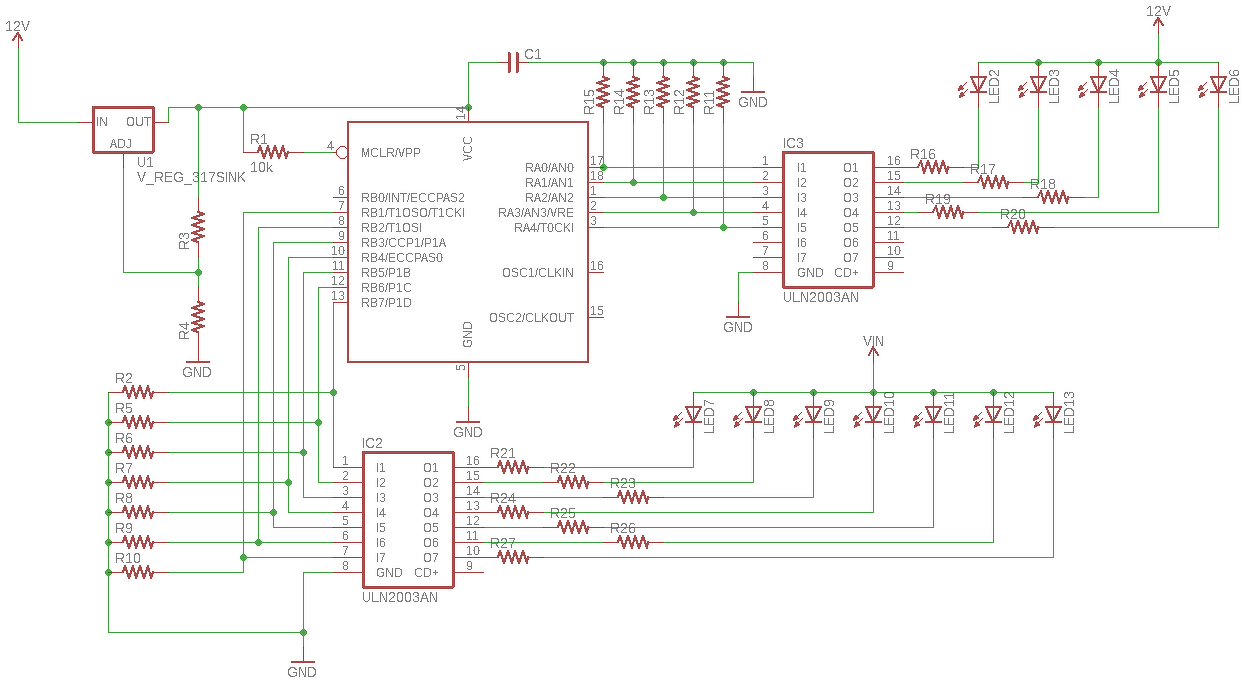

Elég friss még ez a PIC-es dolog nekem. Nem a legszebb rajz, de mellékelem. A kérdésem az lenne, hogy hiányzik-e valami, illetve jól van-e bekötve minden.
Igen, LED futófény lenne a dolog, csak kicsit megspékelve. A 12V azért annyi (na jó 14,4V), mert autóban lenne, indexként. Ezért is vannak beiktatva a tranzisztor tömbök, ne melegedjen annyira a fesz szabályzó, illetve nem tudom még, hogy mekkora áram kell a LEDeknek (gyári lámpaburába vannak beépítve, csak az autóval még nem találkoztam), de ebbe az 500mA-ba csak belefér...
Illetve lehet hülye kérdés, de a mikrokontrollereknek ugye nincs emberi léptékben jelentős boot ideje, tehát ha megkapja a tápot másodperc tört része alatt elkezdi lefuttatni a programot? (Az arduinonak kb 8 másodperc kell, hogy feléledjen....)
Köszi előre is.

(#) bbb válasza Matyi18 hozzászólására (») Márc 5, 2018 /
Még mielőtt elmennénk abba az irányba, hogy ne villogj össze-vissza az autóban és az 1990/6-os KÖHÉM rendelet szerint ez nem jó...
Ez miféle PIC (a rajzból nem derül ki)?
Az adatlapját megnézted és az alapján minden láb lehet kimenet is (előfordul, hogy az egyik láb csak bemenet lehet)?
A programot megírtad már rá? Ha nem, akkor figyelj oda, hogy belső órajelet tudsz csak használni, mert nem raktál rá külsőt!
A program bonyolultságától függ, hogy milyen gyorsan fog futni, de szinte azonnal indul. Egyébként meg erre a feladatra én a helyedben inkább kétszer megépítenék egy egyszerűbb, olcsóbb pic12f629-es változatot.

(#) Matyi18 válasza bbb hozzászólására (») Márc 5, 2018 /
Köszönöm az infókat, nem az én autóm, gyàrilag vannak ledek benne. Illetve vannak gyàrilag ìgy indexelő autók igyekszem a lehető leg gyàribb vègeredmènyre. Nekem csak egy tanuló projekt a tuningolós sràc meg örül....
Upsz bocsànat a pic lemaradt tènyleg, egy 16F716-osra gondoltam. Ha jól èrtelmeztem tudja, mondjuk max 8 ledes verzióval talàlkoztam a neten, ha jól emlékszem.
Program mèg nincs, majd ha meglesznek az alkatrészek akkor kezdek neki, mert lépèsről lépèsre fogok haladni az a biztos, könnyebb hibàt keresni
A külső órajelet azèrt nem tartottam fontosnak, mert gondoltam van így is olyan pontos, hogy ne legyen észrevehető különbség a ledek felkapcsolódàsàban.
Otthon majd megnèzem azt a PIC-et amit ajànlottàl.

(#) proli007 válasza Matyi18 hozzászólására (») Márc 5, 2018 /
- ULN bemenetén a lehúzó ellenállásokra semmi szükség. A tokban nyolc darlington van bázisosztóval ellátva. Tehát nem fog lebegni semmi, amíg a PIC reset állapotban van.
- Nem szabad figyelmen kívül hagyni, hogy a tok teljes disszipácója nem érheti el, az 1,47W értéket. Bekapcsolt darlingtonnál a CE maradék feszültsége 1V körüli. Így egy kimenet 500mA-al terhelve az már 0,5W hőt termel. Így egy-egy kimenet hiába terhelhető 500mA értékig, de az összes kimenet egyidejű terhelésére ez már felettébb nem igaz.

(#) pajti2 válasza Matyi18 hozzászólására (») Márc 5, 2018 /
Egy autó nagyon szélsőséges környezet tud lenni hőmérsékletben. Nem vennék én mérget arra az 1.47W-ra sem. Főleg az a teljesítmény leosztva ledekre sem indexelni, sem esztétikai effektekre, sem belső világításra, sem semmire nem lesz elég fényerő (se külön, se együtt). Külön tranzisztorok kellenének arra a feladatra hűtőbordára / alvázra hőkontaktolva. Persze tanuló projectnek attól még jó, de tényleg bármire is használni szerintem harmatos lesz.
