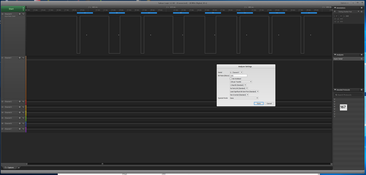

Sok-sok idő után megnéztem a kommunikációt is (Lásd a fotót), a képen egy lakás felcsengetése esetén a kaputelefon központ által kiadott jel látható. Sok idő volt mire dekódolni tudtam mert hát szemre azonnal látszott az esemény..... a "rövid U betűk az egyesek a hosszú meg a nulla" ezek után a WIN számológép programozói módja azonnal rávilágít a dologra. De kell valami "protokoll ami alá betesszük", na ez volt a nehéz. Mert egyben a nyolc bit nem stimmel semmilyen BAUD sebességhez és semmilyen használatos protokollhoz sem amit én ismerek....
Korábban már beszélgettünk erről dehogyisnem kollégával, de azt részben vagy egészben törölték.
Most a képen látható jelből az alábbi megállapításokra jutottam: 1200 BAUD 1 bitenként kiküldött adat elvben ez illik rá. Hamarosan teszek fel lakáskészüléket és azt is megnézem.
Mint korábban említettem azért ilyen érdekes ez a kommunikáció, mert mindössze 2 vezetéken történik, úgy hogy a táp is ezen megy és 100 méter felett sem hibázik.....
Ezért sok Arduino, SMT stb.... mikrovezérlős projekthez jó lenne megfejteni !!!

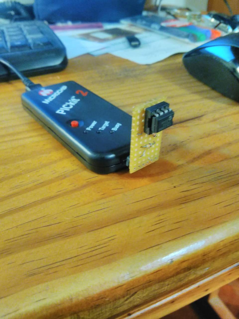

Viszont az nem volt vicc hogy aki tud programozni az segíthetne egy olyan programot összehozni amivel lehet módosítani a PC -n a központ beállításait és lakáskódjait, valamint a többi dolgot is !!!!
(#) akeebaby hozzászólása Márc 11, 2018 /
Sziasztok !
Kiegészítettem az előző képet a hiányzó EEPROM tartalom tekintetében.
Most már teljes a kép. Ha Leszedték a panelről a Mesterkódot, akkor egy üres EEPROM -ot tegyél be amit FF -ekkel teleírtál, csinálj egy resetet (a reset láb rövidre zárásával, táp elvétel és táp visszaadás) és ezután kiolvasva ezt az EEPROM -ot megkapod a megfelelő helyen a gyári MESTERKÓDOT !!

A reset menete, rövidrezárod a reset lábat egy jumperral adsz tápot a központnak, elveszed a tápot, leveszed a rövidzárt, majd ismét táp és megvan a reset.
Ez a gyakorlatban kint a helyszínen úgy szokott menni hogy csavarhúzóval rövidre zárja az ember, másik kézzel ki a biztosíték be a biztosítésk és meg is van
Ha nem stimmel a panalra felírt szám, akkor reset után ki kell olvasni eeprom olvasóval a tartalmat és a fent feltett képem alapján megtalálod hol is kell keresni benne a reset kódot.
