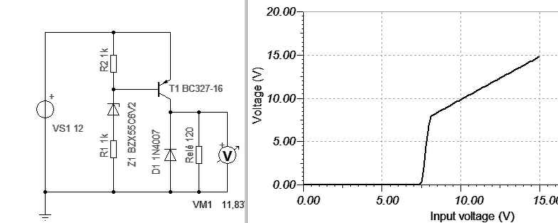

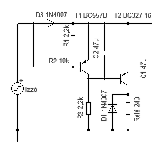

Egy autóra kellene extra fényeket bektnöm, ami a reflektor felkapcsolásánál kellene, hogy felkapcsoljon. Érdekes a működése, mert menetfény is egyben a távolági fényforrás. Egy izzó van, ami menetfény üzemben 5V-ot kap és reflektor üzemben 12V-ot. Innen szeretném az extra fény reléjét működtetni. Csak az a baj, hogy 5V-nál is meghúz a relé. Hogyan tudnám megoldani,hogy csak 12V-nál húzzon meg? Soros zener nem jó megoldás volt, mert a 12V is csökkent és a relé működése bizonytalanná vált.
Tudnátok segíteni valami nagyon egyszerű kapcsolással?
(#) proli007 válasza szelitomi hozzászólására (») Márc 9, 2018 /
Hello! Ezt így könnyű lenne megoldani, de félek nem ez a gond, hanem hogy az "5V feszültség" az nem egyenfeszültség, hanem egy PWM szabályzó jeléből származik. Ezért is húz meg a relé..
(#) szelitomi válasza proli007 hozzászólására (») Márc 9, 2018 /
Szia Proli007.
Lehetséges, hogy Pwm, mert simán tápegységgel próbálva a zéneres megoldásom jól működik, de az autóban már nem. Kipróbálom ezt a kapcsolást is.
Pwm re nem tudnál valami megoldást esetleg?
PWM-re valami ilyesmit lehetne összeütni. Persze illene ismerni a PWM frekvenciát, és a kitöltés mértékét, a kondik kapacitásának megválasztásához. De próba cseresznye..

(#) proli007 válasza szelitomi hozzászólására (») Márc 10, 2018 /
Kicsit átgondolva, így ésszerűbb, mert kikapcsolt állapotban zúghatna a relé.
