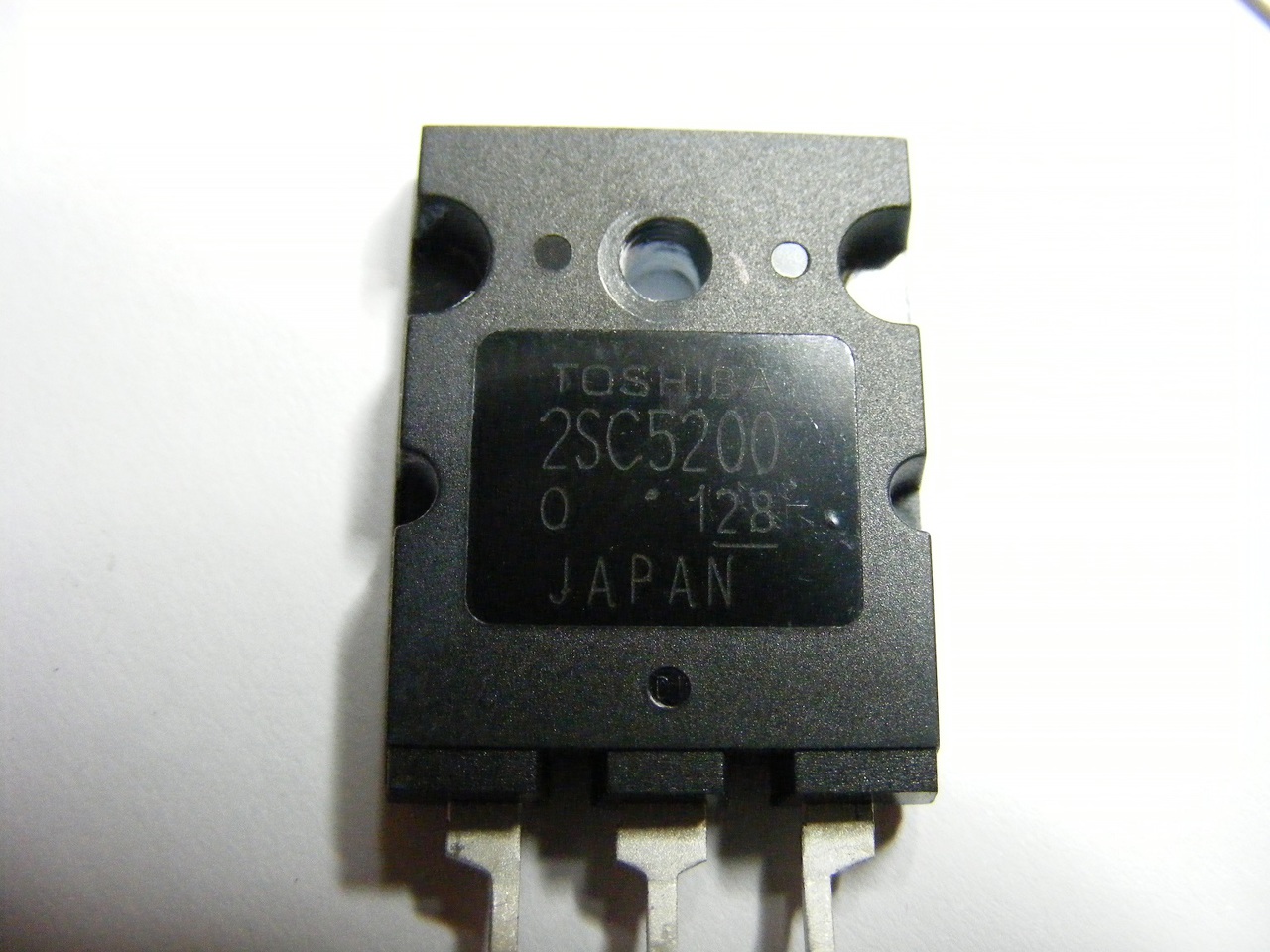

Na most hogy kint vannak a tranyók, a feliratról tolj egy fotót ha nem gond.
Megnéztem a 2SC5200 tranzisztor adatlapját, és azon 30MHz-es határfrekvencia szerepel (audio erősítőkbe ajánlják..). Véleményem szerint, ide túl gyors, így a táp szabályzásának lengéseit simán leköveti. Valószínűleg a szabályzás sem a legjobb, ha ilyenre képes, ezt megfejelni egy gyors tranyóval kész az oszcillátor...
Korábban már raktam fel képet, de azon csak akkor látszik a felirat ha külön ablakba van megnyitva ... ez talán jobb lesz.
Megvan fogva 1nanoval a hibajel erő... én mikor még fejlesztették akkor mondtam, hogy sok...
Meg lehet próbálni a feszültség növekedés sebességét csökkenteni a BD244 bázis és a föld közé kötött kondenzátorral.
Inkább a B-C közé... (Miller kapacitás)
Az egy dolog, hogy meg van fogva, de extrém üzemnél nagy és meredek jelváltozások vannak, amik rengeteg felharmonikust termelnek. Amikből aztán kikeveredik valami, amit még követni tud az áteresztő, mert fürge a drága. És kész a cicergő.

Kipróbáltam 1nF-al a bázis - föld és a bázis - collektor variációt is ... Eredmény még nagyobb gerjedés!
