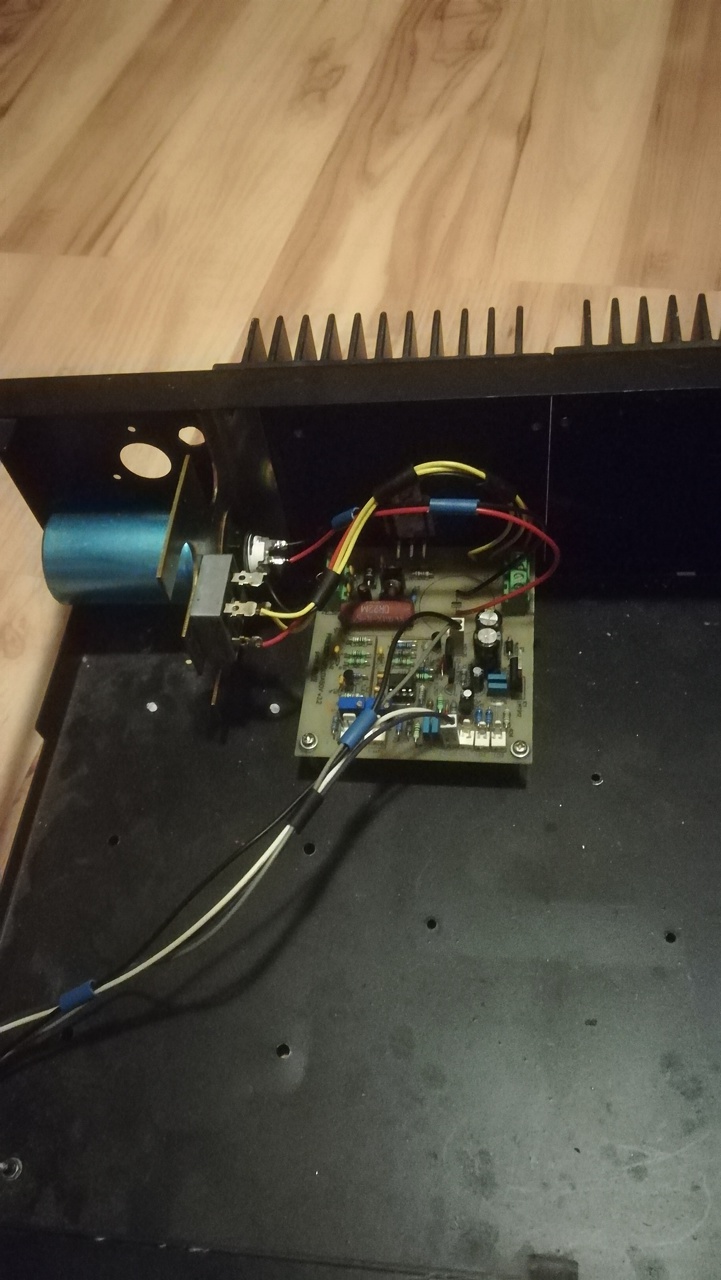

(#) HA5AWS válasza nagysasy hozzászólására (») Márc 3, 2018 / 1
Igényes kidolgozás. A kevert nyelvű feliratozás szerintem kicsit érdekes. Vagy legyen minden angol, vagy (ha már itthon vagyunk) akkor legyen minden felirat magyar.
Üdv: Gábor
(#) nagysasy válasza HA5AWS hozzászólására (») Márc 3, 2018 /
Nos igen ez már nekem is eszembe jutott ötletelek még a feliratokon melyik verzió lenne jó. Törekednék mindenféleképpen a magyar verzióra. Ha van ötlete valakinek szivesen veszem.

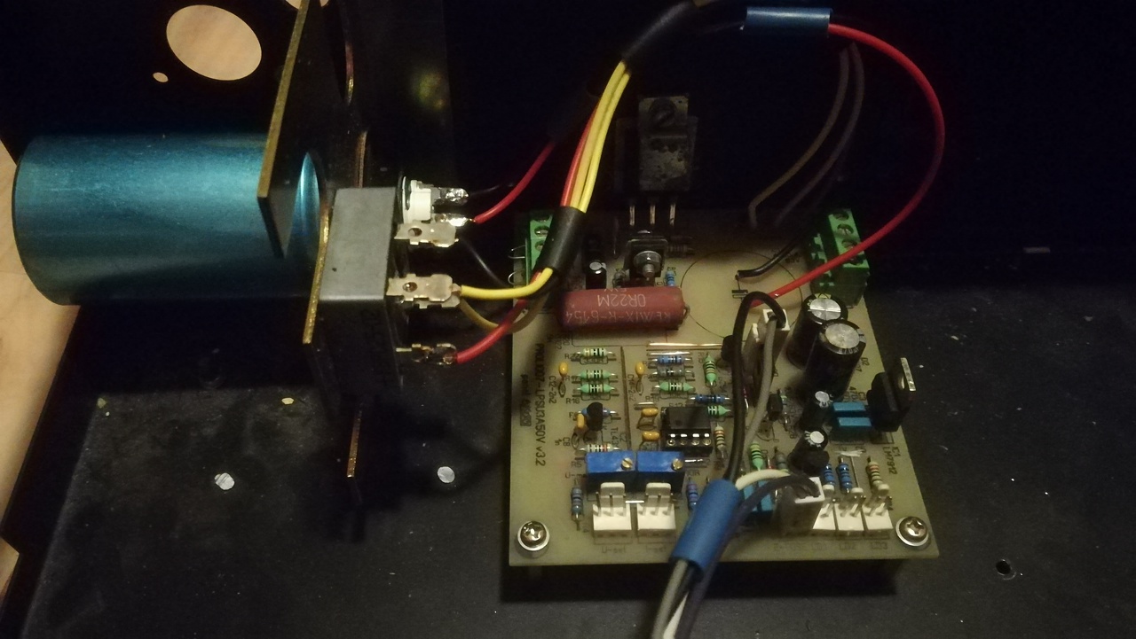

(#) nagysasy hozzászólása Márc 3, 2018 /
Elkezdődött a dobozolás.

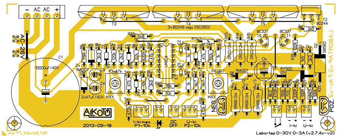

Megépítettem az Alkotó féle labortápot 2 példányban, a szerző nyákterve alapján. ( 0-30V/0-3A 2,7,4-v2)
Élesztés során jó darabig úgy tűnt minden rendben... feszültséget, áramot is szépen szabályozza.
0,5Ohm-os terhelést téve a kimenetre, 3A-es áramkorlát esetén szépen beáll a 1,5V.
30V -ról lefelé tekerve a feszültség szabályozó potit 1,5V-nál szépen elkezd csökkenni az áram, teljesen letekerve a potit 0A kimenő áram ... Tökéletes, ezt várja az ember.
Ugyan ezt eljátszva a kimenet rövidre zárásakor, 30V-os állásban 3A kimenő áram ... stimmel!
Feszültség szabályozó potit elkezdem lefelé tekerni, egyszer csak elkezd nőni a kimenő áram ( rövidzár nélkül kb 11,5V kimenő feszültségnél), 3A-ről 8-10A-re felszalad a fesz szabályozó poti állásának függvényében. Közben a tranyók "ciceregnek".
( 0,3Ohm terhelésnél már mintha jelentkezne kis mértékben az áram megugrása 3,5-4A, de ezt nem nagyon tudtam tesztelni mert nem volt megfelelő terhelhetőségű ellenállásom. )
A jelenség mindkét tápnál egyformán jelentkezik.
Mi okozhatja ezt a jelenséget?

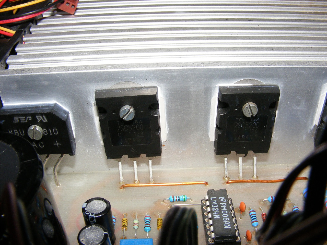

Ateresztők milyenek, lőnél egy képet róluk?
(#) Lamprologus válasza pinyó39 hozzászólására (») Márc 8, 2018 /
2SC5200
A hozzászólás módosítva: Márc 8, 2018

(#) Tonybacsi válasza Lamprologus hozzászólására (») Márc 9, 2018 /
Próbáld meg a következőket:
1: Az LM324,-es IC, 4-es, és 11-es lábára közvetlen 100n ker.
2: A C1-re közvetlen 100n ker.
3: A Z2 anód katódra 100n ker.
4: Közvetlen a kimeneti kapcsokra (még belül) 10n ker.

(#) Lamprologus válasza Lamprologus hozzászólására (») Márc 10, 2018 /
Mindenkinek köszönöm a segítséget!
A 2SC5200-as áteresztők kicserélve ideiglenesen ( a sokat szidott ) 2N3055-re ... és láss csodát! Hibátlanul működik! Minden utólagosan végzett átalakítás nélkül is!
Milyen áteresztőket javasolnátok ami már bizonyított ebben a kapcsolásban, és a 2SC5200 helyére bemegy.
