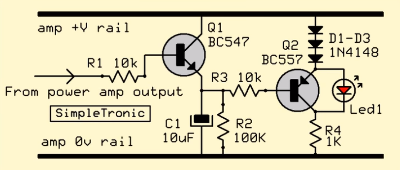

Szia! Nem szükséges ilyen mélyreható vizsgálat, 10 %-os méretezési hiba kevesebb mint 1 dB-lel rontja a jelzés pontosságát.
Szia remélem ide gondoltad, hogy átjöjjek. Igen erre gondoltam megvannak az alkatrészek is, csak olyan kérdésem lenne, hogy ugye az -UT az oké én esetemben a - 50V a test a GND a táp csillag pontja, de a kimenetre az a végfok pozitív kimenete, vagy szintén csillagpontos GND?
Szia! A kimenet alatt természetesen az erősítő kimenete értendő, azt a jelet dolgozza fel az áramkör. Ezt szokás pozitívnak is hívni.
Köszönöm. És bocsi ha hülyeséget kérdeztem.
Illetve 1N4007 diódáim vannak, bele rakhatom nyugodtan?

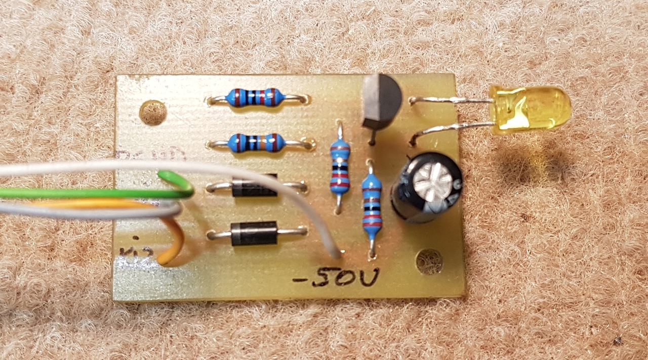

Elkészítettem egy utólag beépíthető változatot. Értékeknek ezt az ajánlást követtem.
Ha jól értelmezem a rajzot akkor Clip áramkőrből a Qadhoz elég egy darab a 2db Mono végfok panelhez? Mert ugyebár a Clip áramkőr (kimenetre-kimenetre) megkapja a L-R hangszóró pozitív ágat. Vagy tévedek? A test meg a negatív táp azt értem.
Szia! Igen, egy is elég. Akkor javaslok csatornánként külön áramkört, ha azoknak függelten a hangerőszabályzójuk.

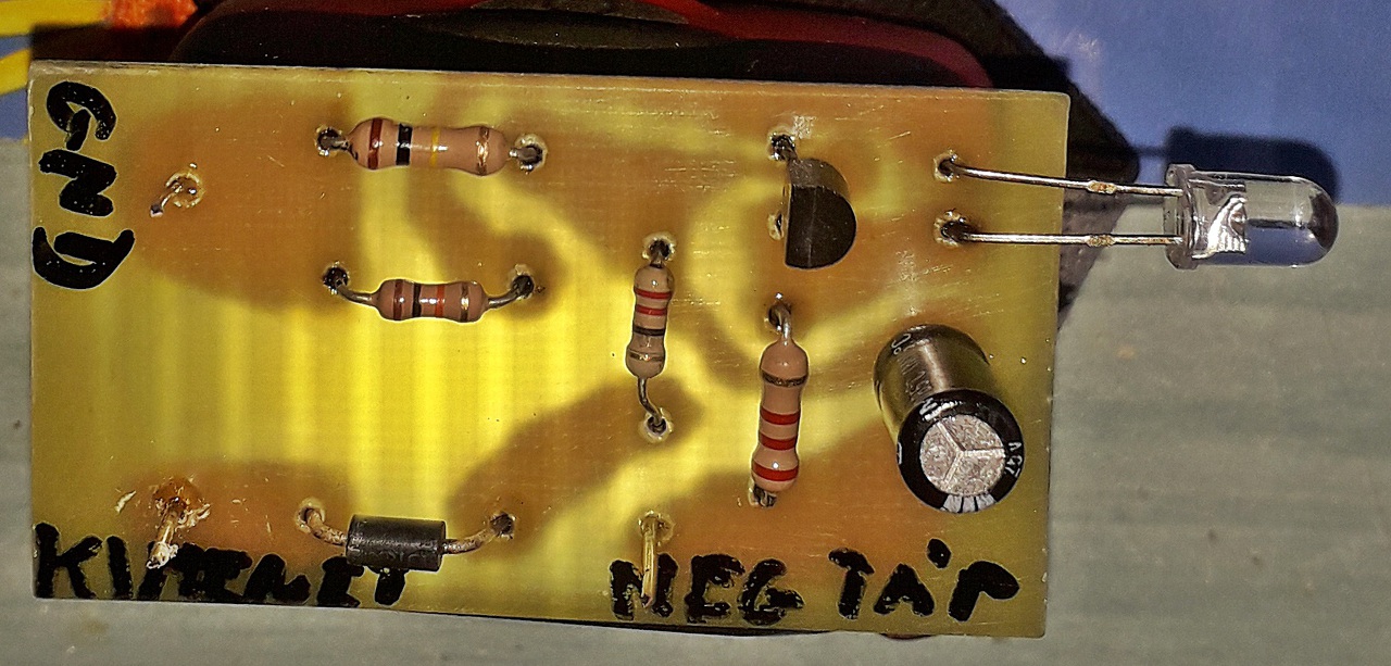

Szia! Sikerült megcsinálni a Clip áramkőrt. Nagyon szuper!!!
![]() Ez remek egy találmány az biztos! Ezzel legalább látom hogy meddig lehet feltekerni még a hangerőt köszönöm szépen.

Az lenne a kérdésem, hogy a csatolt képen szereplő kapcsolás használható-e? Autós végfokhoz szeretnék egy CLIP jelzőt építeni. Gondolom abban van egy feszültség emelő fokozat is, szóval nem lenne elég ráadni a 12V-ot az áramkörre, hanem a végfokot tápláló tápfeszültség kellene. Itt van az áramkörről egy videó Működne, vagy lenne jobb javaslatotok erre a célra? Köszi! zoka A hozzászólás módosítva: Ápr 4, 2018
Szia! Természetesen a végerősítő tápfeszültségére kell kötnöd, mint például ezt is.

Szia! Amit ott mellékeltél kapcsolást, azt így bátran megépíthetem? Azt nézem, nem sokkal bonyolultabb.Nekem is jó lenne, így piros illetve kék LED-el...
Hello! Én csak megmódosítottam, és leszimuláltam. De nyugodtan megépítheted, mit vesztesz?

Attól hogy hídkapcsolásban van az erősítő még használható a Clip. Hiszen a Clip azt figyeli, hogy a végfok "belebotlik-e a tápba vagy sem. Maximum minden végfok kimenetére kell egy. De úgy is megoldható a dolog, hogy az első tarnyót (és kapcsolását) megkétszerezed.
Mellesleg egy autós végfokba minek a Clip? Lehet hallani ha torzít. Ha meg valakit nem érdekel, csak hogy bömböljön, nem foglalkozik egy Led diódával. Ha meg csak látványelem, akkor meg mindegy mi van benne és mit tesz, "csak villogjon".. Alapvetően ilyen áramkör szerintem ott hasznos, ahol a hangosítás több végfok egyidejű használatával valósul meg, és nem lehet teljesen hallani, hogy mikor határol valamelyik végfok.
Közben rájöttem, hogy csak a bemeneti diódát kell megkétszerezni és rákötni a másik végfok kimenetére.

![]() Csak egy olyan visszajelzés kellene, ami mutatja meddig lehet tekerni a hangerőt. Végül is ehhez elég a végfok kimenetén nézni a feszültséget. Csak egy zener dióda és egy Led kell? Vagy mi lenne a legegyszerűbb megoldás. Arra is gondoltam, hogy egy komparátor IC bekapcsol egy ledet, végül is olyan, mint egy 1db LED es kivetérlés jelző
Most ebben a vacakban, van három tranyó, az komplikált? Lehet komparátort is alkalmazni, de annak akkor tápfesz is kell és jó ha van egy időzítés hogy lásd is mikor bebillent.
De lehet számodra egyszerűbb ha nem kell a végfokhoz hozzányúlni. A zéner és Led is jó lehet, csak akkor áramgenerátor kell "alá". De ez is addig villan fel, míg a jel magasabb. Tehát csak a jel csúcsaiban. |
