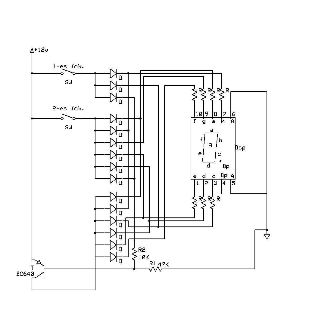

(#) csapeter válasza Kovács Tibor hozzászólására (») Márc 24, 2018 /
Nem tudom, aktuális-e még a problémád. Én a sok IC helyett inkább egy marék diódával oldanám meg. Ez esetben 5 érzékelő helyett 6 kellene, a váltó mindegyik állásának egy. Plusz egy tranzisztor a 0 értéknek. Viszont nem kell stabilizátor, és nem érzékeny az autóban keletkező zavaró feszültségtüskékre. Ezeket egy Pl. ZX15 zénerrel le elhet vágni.

(#) csapeter válasza Kovács Tibor hozzászólására (») Márc 29, 2018 /
Bocs, hogy csak most válaszolok, elég ritkán vagyok mostanában gépközelben.
Az elgondolásom lényege, hogy nem kell bele digitális áramkör, még a 7805 is elhagyható. A kijelző gyakorlatilag közvetlenül az autó tápjáról kaphatja a működését biztosító feszültséget.
A kijelző ellenállásait legalább 14.4 - 14.6V -ra számold ki, a kijelződ adatlapjában megadott LED áramokhoz. A rajzon azt hiszem elég egyértelmű az elgondolásom. A kapcsolók az egyes reed reléket helyettesítik, az 'egyes fokozat' két diódán át hajtja a 'b' és 'c' szegmenseket '1', a harmadik dióda R2 ellenálláson keresztül zárja a tranzisztort. Ha nincs fokozat, a tranzisztor R1 ellenálláson keresztül nyit, így megvalósítva a '0' kijelzést. A tranzisztor ellenállásait nem számoltam ki, csak hasraütés szerűen írtam értéket. Bármilyen PNP tranzisztort betehetsz ami kéznél van és bírja a kijelző áramát, ha 20mA/LED akkor kb 140mA. Az áramkör tápfeszültség ágába én még tennék egy ZX15-ös zénert az esetleges feszültségcsúcsok, tüskék letörésére.

(#) Sebi válasza csapeter hozzászólására (») Ápr 7, 2018 /
Valóban így a legegyszerűbb!
Picit átrajzoltam áttekinthetőbbre és került bele még két dióda a PNP tranzisztor biztos lezárása érdekében. A kjlelzőnél a katód a közös.
(#) otvenkilenc válasza Sebi hozzászólására (») Ápr 7, 2018 /
A többi sebességfokozatnál s ennyi dióda szükséges?
(#) Kovács Tibor válasza otvenkilenc hozzászólására (») Ápr 7, 2018 /
Mindig annyi dióda kell ahány szegmensből áll a kijelezni kívánt szám.
(#) otvenkilenc válasza Kovács Tibor hozzászólására (») Ápr 7, 2018 /
Az miért jó ha rengeteg diódát hasznának, néhány aktiv elem helyett? Nem beszélve a nyomtatott áramkör bonyolultságáról és helyigényéről.
