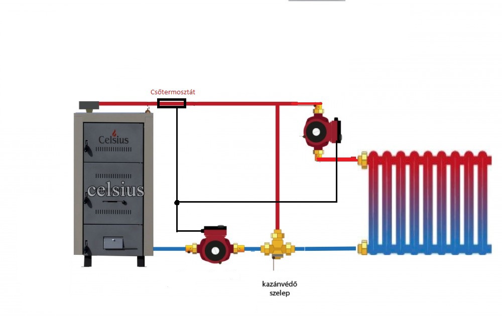

Kazánhoz keresek olyan kapcsolást, ami egy pl. 12V-os relét vezérel. Annyi lenne vele szemben az elvárás, hogy pl. 60C fokon meghúzza a relét, 30C fokon elengedje. Ha újból eléri a 60C fokot a folyamat induljon újra.
Az is jó, ha a rövidzárra/szakadással vezérelhető, mert a hőmérsékletet csőtermosztáttal beállítom.
Előre is köszönöm!

4x1mm2-es kábel van.
Egy vízteres kandallónál adódott a probléma.
A kandalló előremenő csövén van egy csőtermosztát 60C foka állítva. Ez kapcsolja a "kiskör" szivattyúját. Azért írom a kiskört, mert be van építve egy 60C fokos háromjáratú szelep, hogy megakadályozza a kandalló kátrányosodását.
Van egy másik keringető szivattyú is a "nagykörön". Ez jelenleg ugyanakkor kapcsol, mint a kicsi szivattyú.
A probléma akkor jelentkezik, amikor elaszik a tűz. A nagykör vízhőmérséklete szinte már hideg, de a szivattyúk még mindig üzemelnek, mert a kandalló betét még nem hűlt 60 fok alá. Gyakorlatilag feleslegesen üzemelnek órákig a szivattyúk. Ha van valamilyen jó vagy jobb ötleted, szívesen meghallgatom.
(#) kadarist válasza levaitamas hozzászólására (») Márc 3, 2018 / 1
Kell még egy csőtermosztát a meglévő mellé, amelynél más hőfokot állítasz be és így vezéreled valamelyik szivattyút.

(#) Kovács Tibor válasza levaitamas hozzászólására (») Márc 3, 2018 / 1
Először is a hidraulikus része túl van bonyolítva... Vagy két szivattyú legyen visszacsapókkal, ekkor az a köri szivattyú megy amelyiket vezérled. Vagy egy szivattyú háromjáratú szeleppel és a kívánt irányba küldöd a vizet..
De egyébként semmi baja nem lesz a kandallónak ha pl 60fokig nem keringeted semerre, azután ha ezt eléri mehet a radiátor felé...ha visszahűl 60 alá akkor meg leáll. De még jobb ha teszel egy másik termosztáttal hagyod üzemelni 40 fokig.

(#) kilo válasza levaitamas hozzászólására (») Márc 3, 2018 / 1
Elegendő a "kiskör"szivattyú is a felrajzolt rendszerbe (kazánköri szivattyú). A kazánvédő szelep gondolom 55-60 fokos lehet,ezért csak az ennél melegebb víz mehet tovább a "nagykörre"(radiátorkör) ami ugye azt jelenti,hogy ekkor kezd nyitni a kazánvédő visszatérő ága ami eddig zárva volt. Márpedig ha eddig zárva volt akkor a TE rendszeredben nem tudott keringetni semmit a radiátorköri szivattyúd.Hidraulikusan rosszul van kivitelezve. Elég csak a kazánköri,ez elintéz mindent. Vegyél egy minőségi kapilláris termosztátot amit ha lehet a kazántestbe csatlakoztasd a jó hőátadás érdekében és ezzel indítsd a kazánköri szivattyút 60 fok felett. 60 fok alatt kikapcsol és leállítja a keringést (az ennél alacsonyabb hőmérsékletű vizet egyébként sem engedi a szelep a radiátorok felé).

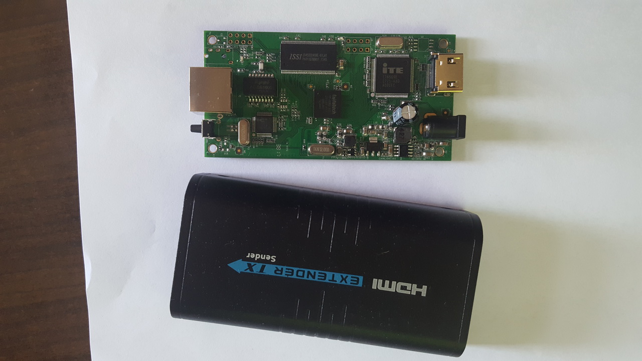

Kapcsolást keresek, vagy bekötési rajzot, ehhez a HDMI LAN küldőhöz. Sajnos rossz volt a firmware frissítés, és most nem indul el. Vissza szeretném tölteni a régi firmware -t.
Ebben kérnék segítséget! Köszönöm!

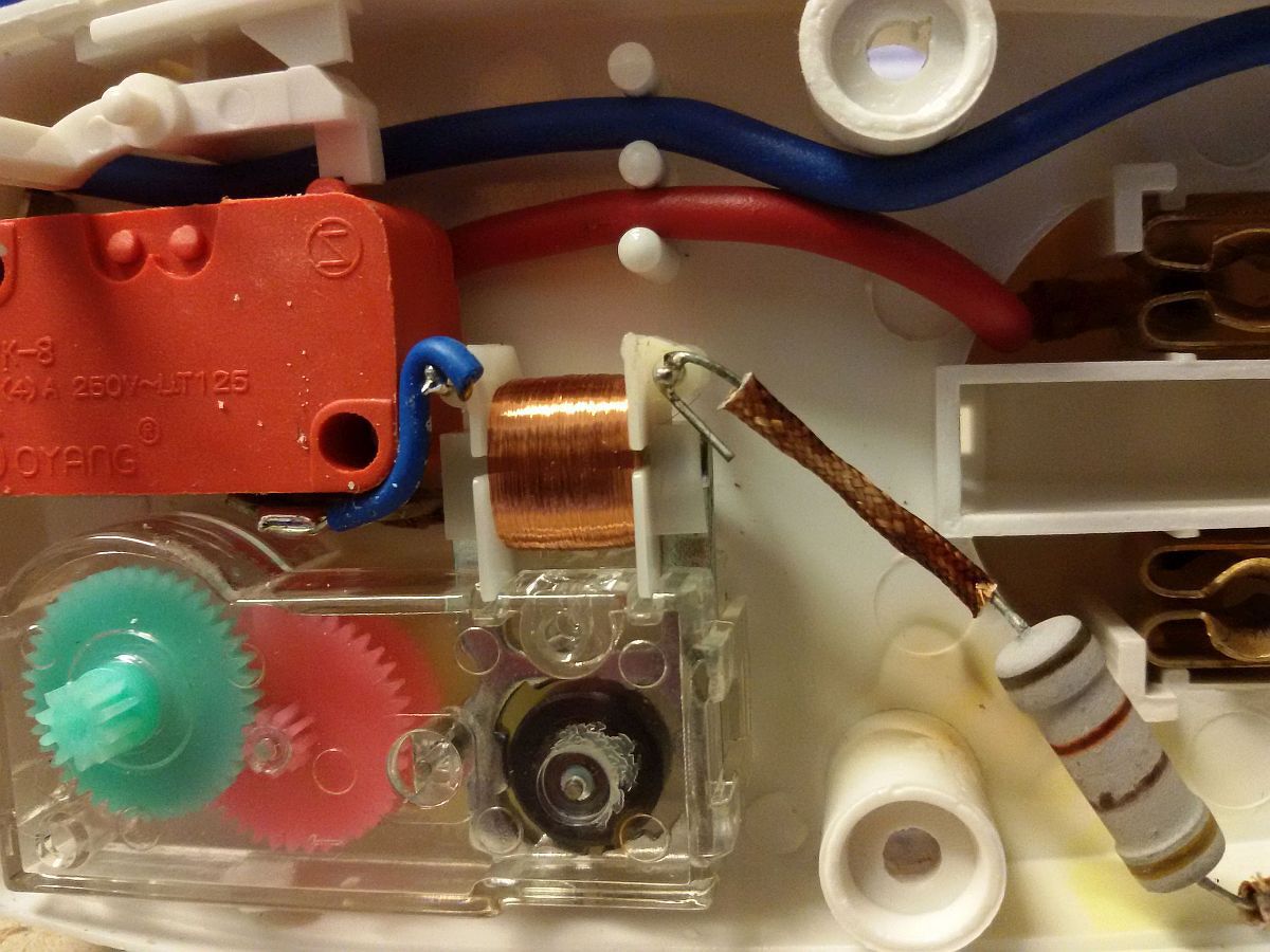

Szétszedtem egy időkapcsolót, (ezt: Bővebben: Link)
mert a dugvillája letört. Akkor láttam, hogy a kék vezetékek közötti elem elég rossz bőrben van. Ez egy nagy ellenállás volna? Ha igen, érdemes lehetne kicserélni? Milyenre?
(Megnéztem egy hasonló időzítőt, hátha arról leolvasok valamit, de az is már repedezett volt).
Ezért kéne a kapcsolási rajz.
(#) proli007 válasza Dee Dee hozzászólására (») Márc 13, 2018 / 1
Hello! Nagyon meglepődnék, ha egy "ilyen akármihez" kapcsolási rajz lenne. De ha a másik még működik, akkor az ellenállás is jó, tehát mérhető. Vagy ennek még vezető részének ellenállás mérésével is megsaccolható az értéke. Végezetül marad a kutya módszere, a próbálkozás. Ha elindul a motor egy értékkel, akkor annál egy kicsivel kisebb ellenállásra van szükség. Lehet, hogy a motor eredetileg 110V-os lenne és a soros ellenállás csak egy mankó, a 230V miatt. Esetleg egy X2 kondival is lehet próbálkozni, ha vannak ilyenek kéznél.

Ehhez miért kell rajz?
De ha csak az volt a gond, hogy a "dugvillája letört", akkor még mérhető az értéke.
Javasolt nagyobb terhelhetőségű darabot (esetleg több alkatrészből összerakva) betenni. Tipikusan ilyen "nyúzástól" az ellenállás nagyobb mért értéket mutat, mint kisebbet...

Köszönöm a gyors válaszokat. Ez nem jutott eszembe. Valószínű jó az ellenállás, 47,7 kOhmot mértem; másik két időzítőn 45,6 ill. 57,7-et. Attól tartottam, hogy így veszélyes lehet tovább üzemeltetni, de ha ez így rendben van, akkor oké. Gondolom ez az, ami melegszik benne, de csak ki van találva...
(#) uniman válasza Dee Dee hozzászólására (») Márc 14, 2018 / 1
Hello! Talán látni az ellenállás színsávjait...bár ez lehet nem pont az a típus.
