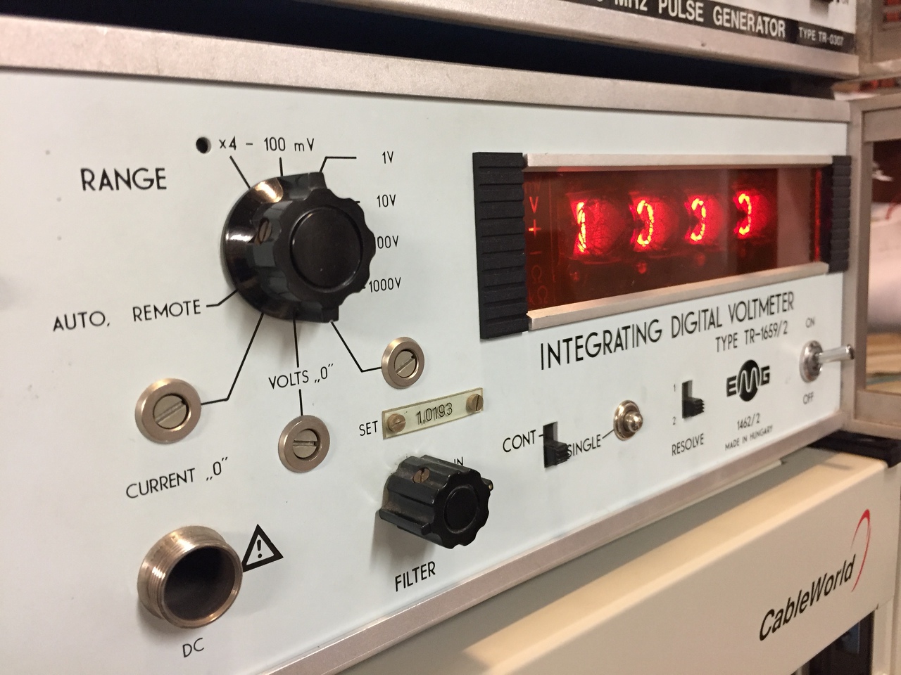

Egy régi EMG-1462/2 (TR-1659/2) integráló elvű programozható feszültség mérőhöz keresek gépkönyvet, kapcsolási rajzot. A szériát kb 1972-1975 között gyártották - az 1974-es EMG katalógusban található meg, sem az előtte fellelhető 71-es sem a 77 v. 78-as sem tartalmazza. A nálam levő példány 1974 második felében készülhetett. A mai multiméterek mellett egy alkatrész temető, bár paramétereit tekintve még ma is megállja egy két dologban a helyét - gyorsaság, bemeneti impedancia, stílus (lásd mellékelt képet). Sajnos a pontossága most épp nem az igazi, v. színű a belső órajel és a hálózati 50Hz szinkronizálás hibája miatt az utolsó számjegy nem stabil -katalógus adat 0,01%. Ennek helyre tételéhez keresek doksit. Szívesen meg is vásárolnám, ha eladó. Köszönöm, hogy elolvastad. Üdv. Tibibacsi123
