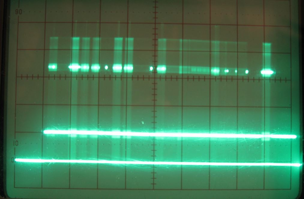

Egy elektronikus műszeremben tönkrement a crt megjelenítő. Közönséges fekete fehér (na jó zöld fehér) TV megjelenítő. Külön pozitív TTL sor és kép szinkron jeleket kap. A világosságjel szintén pozitív TTL szintű. A szinkronjeleket egy NOR kapuval összegeztem. PIC-es tv játékoknál alkalmazott módszerrel és súlyozással összeadtam a jeleket. Szkópon nézve egész jó videó jel látható. Fekete-fehér monitoron megnézve kis hibával de megfelelő kép jelenik meg. A probléma ezután következik. Szeretném LCD TV monitorra pontosabban egy tolató kamera monitorára kötni a jelet, mert az fér be a jelenlegi helyére. Sajnos nem jelenik meg kép azt mondja NO VIDEO. Mit kellene változtatni, hogy videojelnek érzékelje a videó jelet? A szinkron és világosság jel szintjén már próbáltam állítani, de eredménytelen. Szívesen veszem az ötleteket, hogy egy régi műszer újra használható legyen.
Üdv: Gábor

(#) HA5AWS válasza HA5AWS hozzászólására (») Márc 20, 2018 /
Még egy. Itt a sorszinkronjel. Y 0.2V/div X 20us/div. A hullámossága nem tudom miből ered de gyanítom, hogy a próbapanelon összerakott illesztő áramkör teszi bele.

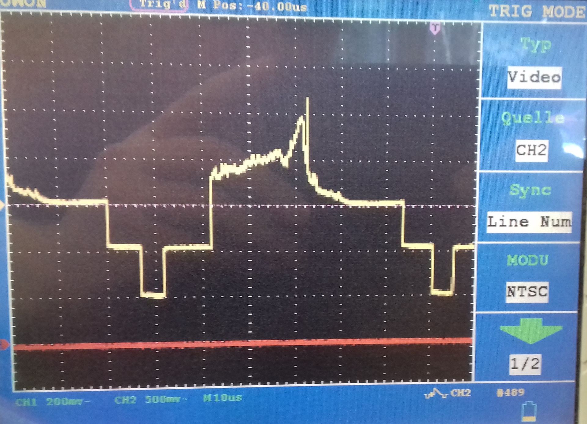

(#) bbb válasza HA5AWS hozzászólására (») Márc 21, 2018 /
Megpróbáltam lefotózni én is egy videokazetta jelét (bocs, mobiltelefon és sötétben kellett csinálni, hogy sikerüljön értelmezhető képet készíteni). Én ugyan nem vettem külön a szinkronjelet az egyébtől, de talán látszik valami. Itt is 20us/div az X tengely felbontása, s ami nekem feltűnt különbség a kettőnk jele között, hogy nálam eggyel több osztás van a szinkronjelben! Nekem az a sanda gyanúm, hogy túl sűrű a szinkronjeled, rövid a periódusidőd.

(#) kadarist válasza HA5AWS hozzászólására (») Márc 21, 2018 /
Ez a sorszinkronjel gyanúsan sokáig tart, így ez nem szabványos. A szinkronszint nem tarthat a videosor kezdetéig. Időzítések: Bővebben: Link.

(#) HA5AWS válasza bbb hozzászólására (») Márc 21, 2018 /
Mint említettem az elején két TTL jel összegzéséből állt elő a szinkron jel sorozat. A sorszinkron jelnek nincs elő és utóválla. A sorszinkron jel össz időtartama 16us ami megfelel a tv szinkronnak. A képszinkronjel 2ms hosszú. Ez nem tartalmaz elő és utókiegyenlítő jeleket befűrészeléseket. Gyanítom így felejtős az lcd rákötése. Még egy ff tv szinkron áramkörét kihagyva jó lehet. gyakorlatilag az eredeti áramkört kell modellezni nem a videojelet.
