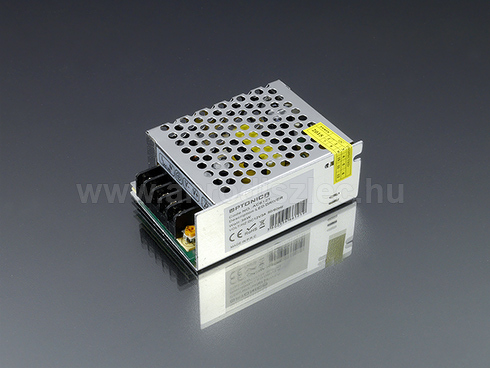

Mit tudnátok javasolni arra a problémára, hogy a konyhában lévő csillárkapcsoló (DÜWI) állandóan beég olyan 1 év használat után. Először arra gyanakodtam, hogy vacak minőségű, de most már harmadszor cserélem ki. Ez a kapcsoló a LED szalag világítás (kb. 2x2 méter) két tápegységét (230V-12V / 35W) kapcsolja. (a képen látható). Az egész teljesítmény nincs 100W, ennyit röhögve el kellene bírnia. A lakás többi helységében 230V-os LED lámpák vannak, ott soha sem volt baj a kapcsolókkal. Lehet, hogy a tápegységek be-ki kapcsolásakor valamilyen ív keletkezik és attól ég be a kapcsoló? Mit lehetne kezdeni ezzel?
Köszönöm a válaszokat előre is!
(#) kadarist válasza h_tomek hozzászólására (») Márc 21, 2018 /
Azért két ilyen tápegységnek a bekapcsolási áramlökése elég nagy is lehet, pláne ha kispórolták belőle a lágyindító NTC-t. Tehát nyugodtan beépíthetsz egy tárcsa-NTC-t a tápegységeidbe, olyanokat, mint amilyenek a PC-tápokban is vannak. Példa az alkalmazásra.
(#) h_tomek válasza kadarist hozzászólására (») Márc 22, 2018 /
Tehát egy NTC-t sorba kötni a fázissal, egyet pedig a nullával a tápegység előtt?

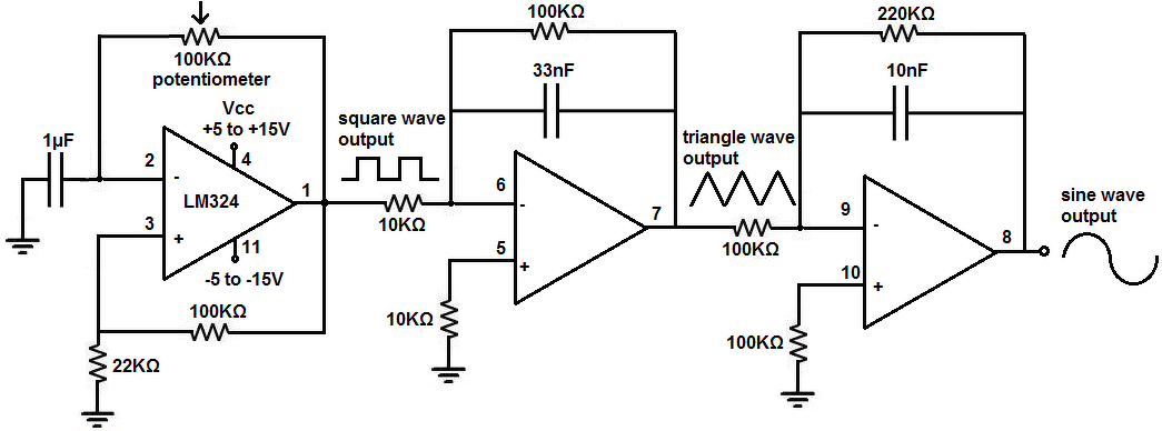

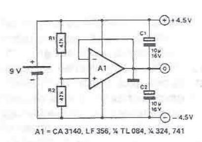

Függvénygenerátort építek egy kapcsolás alapján (melléklem a kapcsolást) , mely szimmetrikus tápfeszültséget igényel , egy 12 Voltos tápról járatnám , viszont nem szimmetrikus , néztem ki egy feszültség szimmetrizáló kapcsolást amelyet LM741-el oldanék meg, két db 50-50Kohmos ellenállás lenne az osztója a rajzon lévő 47-47Kohm helyett. A tanácsotokat kérném hogy ezzel az áramkörrel ténylegesen megoldható-e a függvénygenerátor táplálása.

(#) tbarath válasza tuskabalazs hozzászólására (») Márc 22, 2018 /
Miért 50k-t használnál? A 47k gyakori és olcsó, az 50k-ra ez nem feltétlenül igaz. Persze ha épp ez esik kezed ügyébe akkor az 2x50k se gond, 2x100k se lenne az, de 2x10k se.
Az áramkör szerintem működne erről, szerintem opamp nélküli "táppal" is: 2 ellenállás, 2 elkó, ha nagyon. A 3 opamp-os fvgen sok áramot nem kérne szerintem, de én tuti választanék a 741 helyett valami modernebb opamp-ot - kivéve ha azért használnád ezt, mert ez van kéznél.

(#) ferci válasza tuskabalazs hozzászólására (») Márc 22, 2018 / 1
Az ic-s tápfelező kapcsolásodat egészítsd ki egy npn-pnp párral ( BC337-327 például ), ami az áramot is erősíti, mert nem biztos, hogy a felező ic elvisz további hármat.
Vagy kell egy L2722 kis 8 lábú és ott már van terhelhetőség is.
(#) Bakman válasza tuskabalazs hozzászólására (») Márc 22, 2018 /
A tépfelező kapcsolásban használj nagyobb terhelhetőségű műveleti erősítőt, pl. TDA2030, hogy csak a legáltalánosabbat említsem.

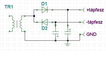

(#) elektroncso válasza tuskabalazs hozzászólására (») Márc 23, 2018 / 1

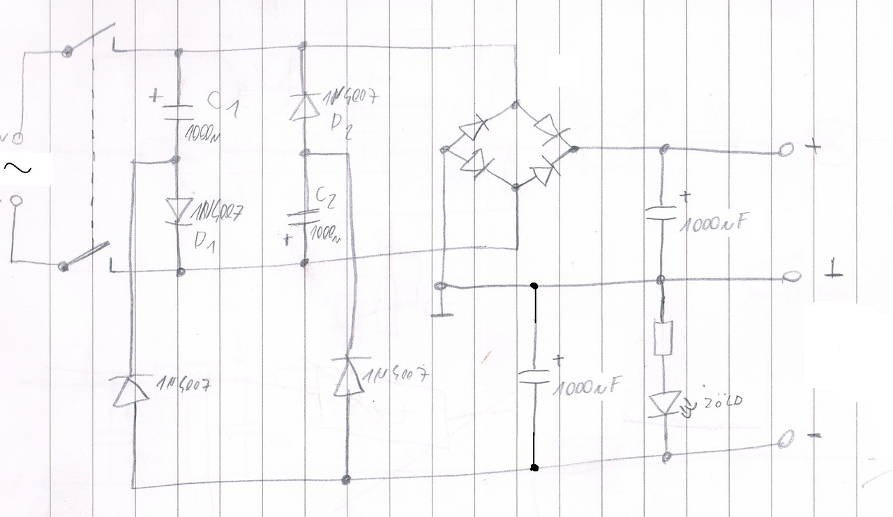

Az a 12V-os táp hálózati transzformátorral van szerelve? Mert ha igen akkor én a mellékelt tápot csinálnám meg. Ehhez elég olyan transzformátor, aminek egy szekunder tekercse van. Nekem ez a táp működik a régi wien-hidas szinuszgenerátoromban. Még talán az Elektrorban jelent meg valamikor a rajz.
Ha ezt nem tudod használni mert csak DC-d van akkor sem kell feszültségosztós megoldással kísérletezni. 555-ös IC-d van? Abból meg egy tranzisztorból könnyen tudsz csinálni "szaggatót" pl. ez. Ha nagyobb áramra van szükséged mint amit az 555 tud akkor kell egy tranzisztor amivel erősíted a jelet, ugyanis ez valójában négyszögjelet állít elő amit megfelelő módon egyenirányítva a GND-hez képest negatív feszültséget fog produkálni.
