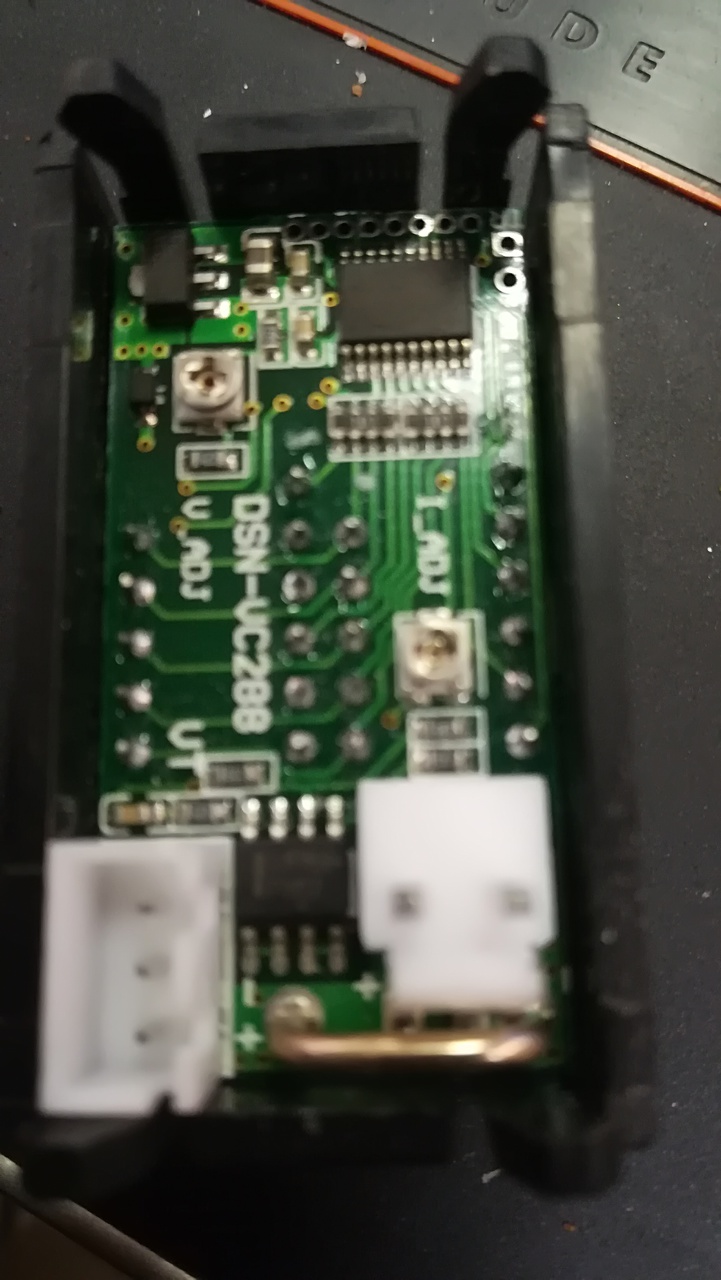

(#) nagysasy válasza Alkotó hozzászólására (») Márc 23, 2018 /
Ez lenne a belseje. Mit ajánlasz hogy kössem ezt be mert az előlap mar ki van faragva hozzá.
A hozzászólás módosítva: Márc 23, 2018
(#) Tonybacsi válasza nagysasy hozzászólására (») Márc 23, 2018 /
Kicsit brutálnak tűnhet, de működhet.
Közvetlen a sönt beforrasztásaira forrassz két vezetéket, és csípd el ezt a söntöt középen!
A két vezetékkel csatlakozz az LPSU saját söntjére.
A műszerben található trimmerekkel állítsd be a megfelelő, és pontos kijelzést.
(#) ronin75 válasza nagysasy hozzászólására (») Márc 23, 2018 / 1
A műszeredben levő sönt 6.8 miliohmos. Ezen 3A áram esetén 20,4mV fog esni. Szerintem (mivel maga a műszer 0.1V felbontású), ez a hiba elhanyagolható, ezért az ajánlás szerint kötném be.
(#) Alkotó válasza nagysasy hozzászólására (») Márc 23, 2018 /
A sönt értékének ismeretében teljesen racionális Ronin75 javaslata.
