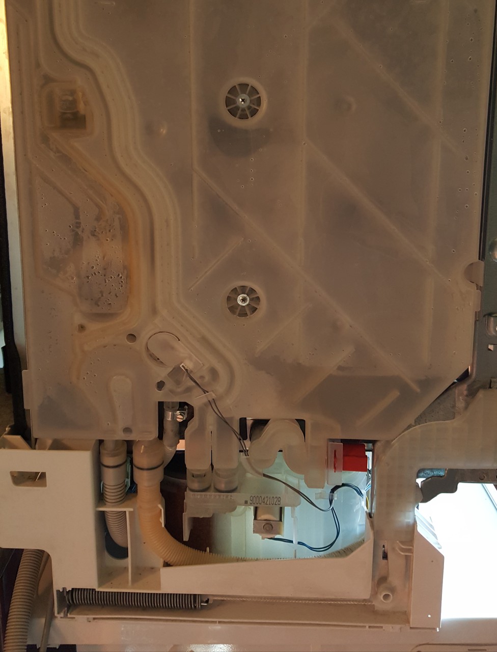

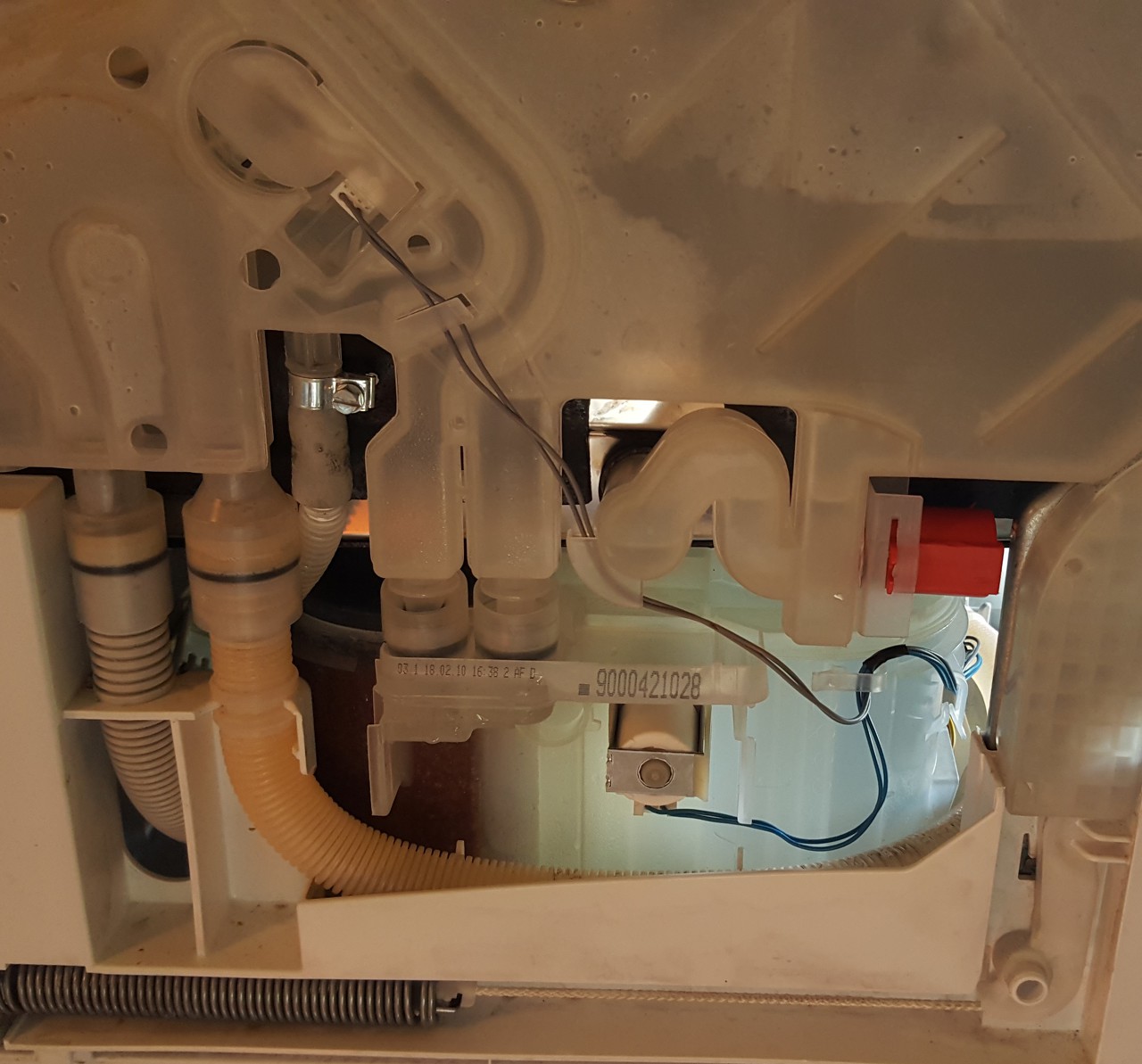

(#) Ambavir hozzászólása Márc 8, 2018 /
Rejtélyes Bosch E24. Néha vízcsap jellel kombinálva.
Típusa fotón.
Keringető rendben, kisszivattyú szintén. Opto próbálva, jó. Új vízbevezető.
Neten utánanézve úgy láttam, labirintusnak fel kéne töltődnie telire. Max annyi viz áll benne, amekkora a víz szintje a túloldalon az üstben.
Ez sosem. Kipucoltuk tisztára.
Ha még hibára kiállás előtt kikapcs-bekapcs, szépen lemegy a program.
Úgy olvastam, ezzel panelhiba kizárva. Igaz ez?
Vagy 8 féle hiba okozhat E24-t.
Gondolom, netet túrva, sokan belefutottatok már.
Kinél mi lett, mitől javult meg?
(#) botesz válasza Ambavir hozzászólására (») Márc 8, 2018 /
Azért nem telik meg mert ez nem hőcserélôs.Mikor írja a hibát?

(#) Ambavir válasza botesz hozzászólására (») Márc 9, 2018 /
Kisszivattyú, keringető majd e24. Ha hibakód elött ajtó ki-be, vagy kikapcs-bekapcs szépen lemennek a programok.
Minden érzékelő jó, másikban próbálva.
Most épp huszadszorra elindult.
Random gondol egyet és nem megy. Aztán megint igen.
A kikapcs-bekapcsról azt olvastam, hogy azért segít mert megszakitok vele egy túl nagy áramfelvételt és így továbblép.
Követek egy blogot német oldalon, ahol tulaj Bosch-sal szövetkezve játszik a géppel. Már csak a lemez régi a gépében, mégis random előjön a hiba.
Párom gyanakszik már az ajtóban futó kábelekre is, ajtózárra.
(#) botesz válasza Ambavir hozzászólására (») Márc 9, 2018 /
Keringető szivattyú hiba.
Ha csak az lenne!
Az jó. Enyém gépem tk ugyanez. Átraktuk. Azzal is.
Ma hazavitték. Eddig még jó újra.
Tulajdonképp mindent átpróbáltunk enyémből, mégis előfordult.
A Bosch álláspontja szerint is relytélyes hiba.
(#) botesz válasza Ambavir hozzászólására (») Márc 10, 2018 /
Miből gondolod hogy jó a szivattyú?
(#) Ambavir válasza botesz hozzászólására (») Márc 10, 2018 /
Mert ki lett próbálva másik gépben. Sajátomban. Ami tk ugyanaz a gép.
Párom át is nézte: nem csapágyas, nem lötyög. Semmi gond vele.
Amúgy azóta is megy. Nem jött elő a hiba .
Reméljük nem is jön!
(#) kovax1 válasza Ambavir hozzászólására (») Márc 11, 2018 /
A fűtőegységen van váltószelep? Bár nekem Fagor mosogatógépem van, de amikor a váltószelepben lévő kapcsoló kontakthibás lett, akkor produkált hasonló tünetet. Kezdetben csak ritkán, aztán egyre sűrűbben, míg néhány hét után már teljesen megbízhatatlan lett. Ja és azért volt nehéz megtalálni, mert mindég szivattyú hibával állt meg.
