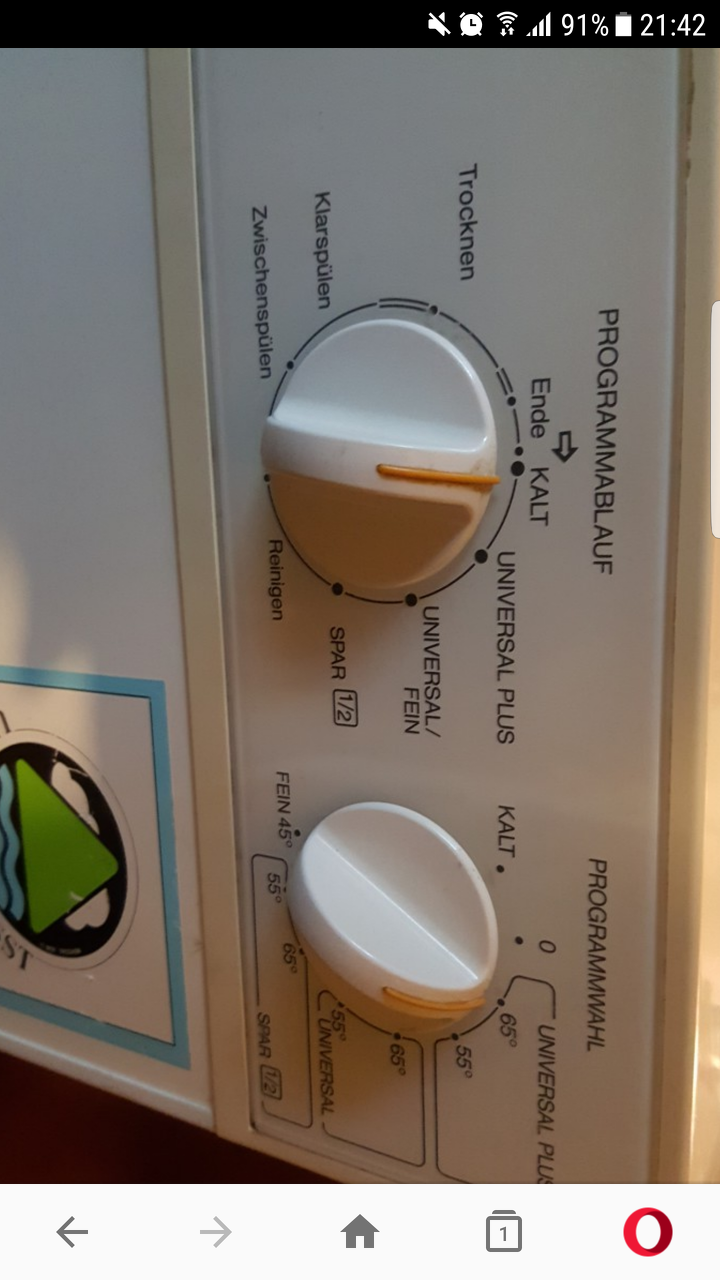

Ez, a baloldali, Programablauf Miele kapcsoló lapul esetleg valakinél?
Köszönöm

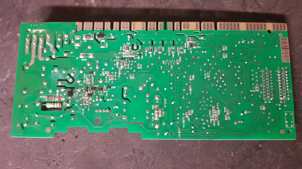

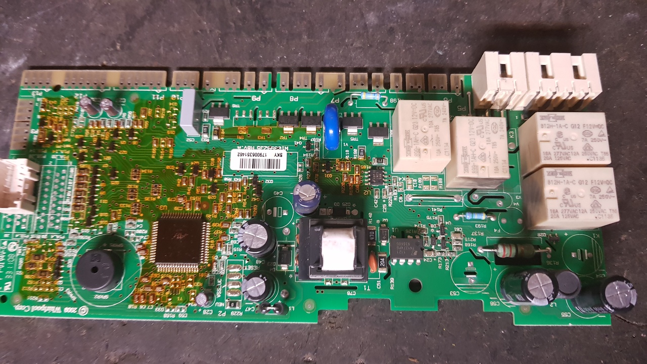

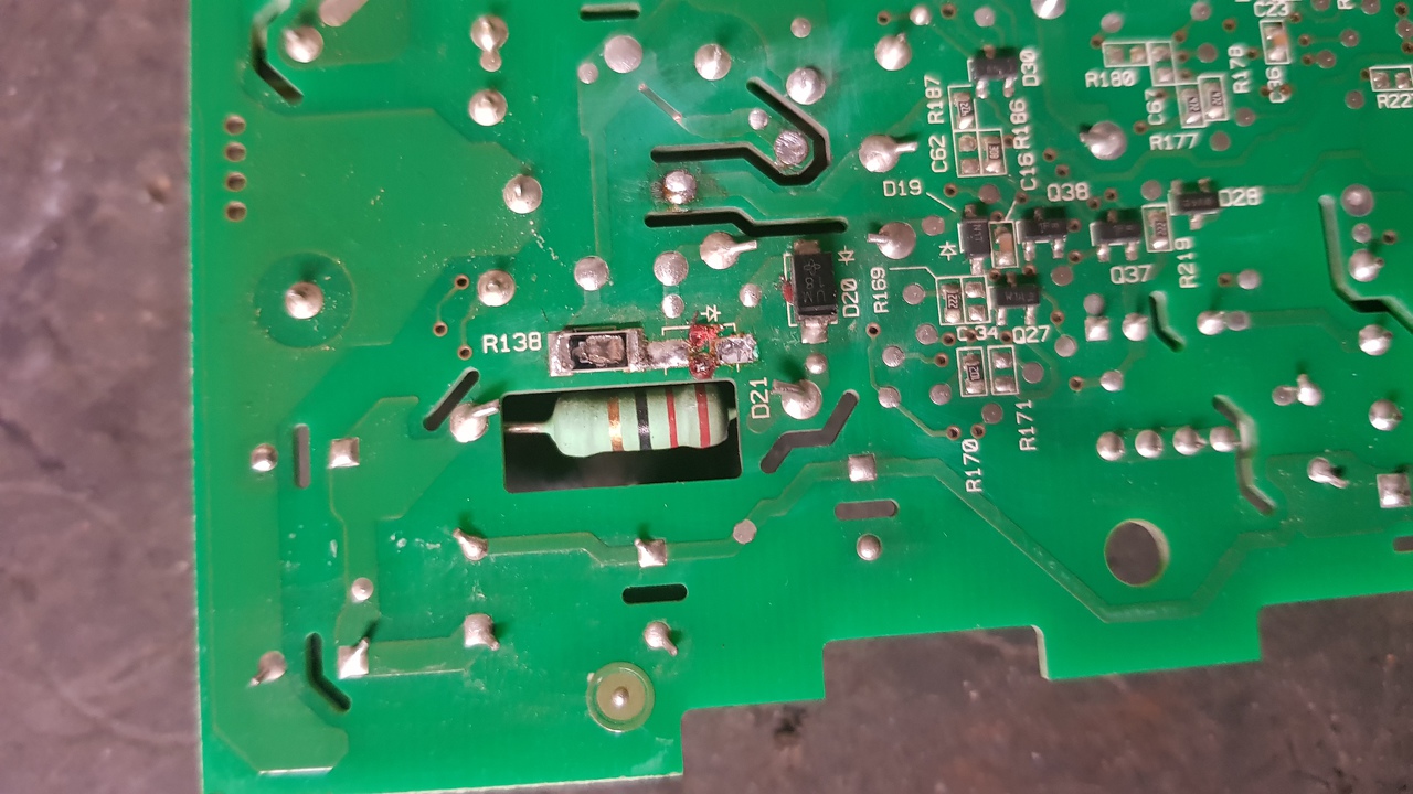

Lenne egy kis gondom.Lenne egy whirlpool elektronikám 400010321972 Kapott egy kis túlfeszültséget. Nem tudom azonosítani a D21 diódát és az R138 as ellenállást. Ha valaki tudna segíteni azt megköszönöm.
(#) stevepapa válasza Dino71 hozzászólására (») Feb 16, 2018 /
Szia! A táp ic re mennek? Megpróbálnám 472 ellenállással. Dióda nélkül mit produkál, mekkora feszültség keletkezik rajta.
(#) Dino71 válasza stevepapa hozzászólására (») Feb 16, 2018 /
A táp részben van a primer oldalon, itt kapja meg a feszültséget. r138-d21-d20d21-l2-t1 1lábára.
Hasonló táp ic-t, vagy ennek az ic-nek a lábkiosztásából szerintem kiderülhet. Datasheten meg kellene próbálni.

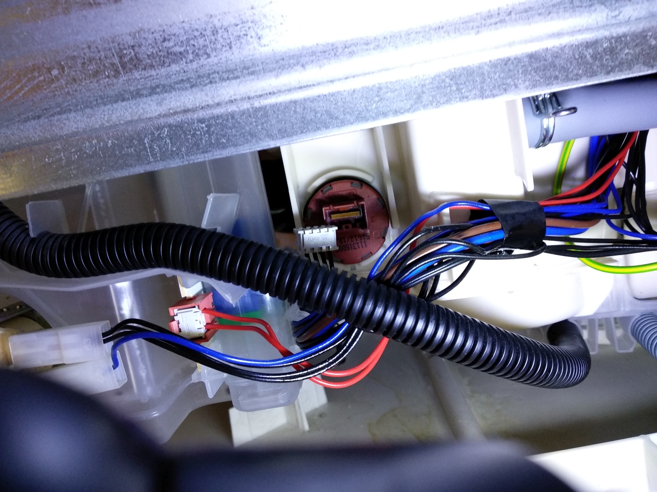

(#) brombadeg válasza botesz hozzászólására (») Feb 19, 2018 /
Hali,
végre rávettem magam, hogy szétkajam és a vízszintszabályzót próbálom kioperálni de nem akarom eltörni. Van ötlet, hogy hogy kell ezt kibányászni? és ha kiszettem, mit nézzek meg rajta, hogy ez az i20-as hibakód végre eltűnjön?
(#) granpa válasza clarcki hozzászólására (») Feb 19, 2018 /
Nem ismerem a gépet, de ha 2 kondenzátoros a motor, akkor az üzemi kondenzátora nyekk, vagy csak lecsúszott az érintkezője.
(#) botesz válasza brombadeg hozzászólására (») Feb 20, 2018 / 1
Az a fekete a szabályzó.Azt jobban ne bontsd szét!!!A hozzá menő szűrke csövet meg a vajszínű műa. Részt pucold ki.
(#) brombadeg válasza botesz hozzászólására (») Feb 20, 2018 /
Akkor ha jól értem a feketét max kicserélni tudom?
A vajszínű műanyagot vízkőmentesítettem, de igazából tiszta volt. a szűrke cső pedig tökéletesen átjárható, száraz is volt amikor leszedtem, nincs víz a gépben. De i20 még mindig nem múlt el.
Vegyek egy ilyen fekete szabályzót? vagy mérjek rá multiméterrel?
Az előző hozzászólásban a piros bigyót akkor nem kell kiszedni és megnézni?
A feketét max cserélni tudod.A pirosat belülről megpucolhatod.
(#) brombadeg válasza botesz hozzászólására (») Feb 21, 2018 /
A pirosat nem tudom kiszedni, ezt írtam is, hogy tanácsot kérnék.
A feketét hol érdemes venni?
Köszi a segítséget
A hozzászólás módosítva: Feb 21, 2018
(#) botesz válasza brombadeg hozzászólására (») Feb 21, 2018 /
A két műa.lapot elhajtod és kijön.
(#) brombadeg válasza botesz hozzászólására (») Feb 22, 2018 /
Köszi! sikerült kiszedni, elég retkes volt, lásd kép alább. Kitisztítottam azt is. Bár nem tuodm, hogy ez lehet-e bármilyen befolyással az i20-as hibához. Ez pontosan mire is jó?
(#) botesz válasza brombadeg hozzászólására (») Feb 23, 2018 /
Ez nézi a víz szennyezettségét és hőfokát.Indításkor természetesen ezt is kalibrálja....
