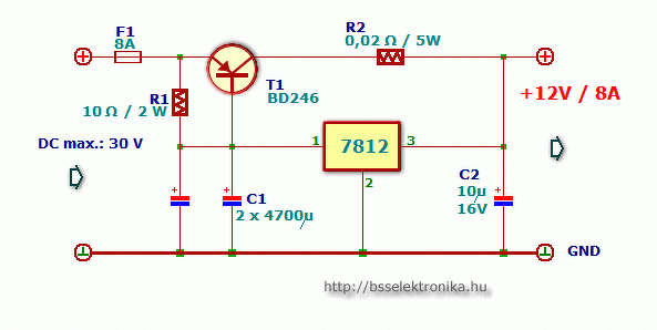

![]() Szerencsére volt itthon egy trafóm így csak azt kellet eldöntenem ,hogy milyen műveleti erősítőt és tápegységet készítsek neki. És rátévedtem az Aliexpress-re, és találtam ott egy BT-USB-Decoder valamint egy erősítőt (2x50w TDA7492). Na jó másnap meg is rendeltem, gondoltam legalább ezeknek nem kell nyáklapot stb, építeni. Tápegység: De sajnos a tápegységnél már nincs olyan szerencsém ,hogy könnyen ment volna. Próbálkoztam ilyen "(8A terhelhetőségű tápegységet építeni(Interneten így található meg , de ugye nekem alapból kettő kellet mert a decoder a 12v-tot szereti az erősítő pedi a 24V környékét.. De sajnos valami miatt mindig össze veszik a kettő,gerjed meg stb.. Ezért ebben kérnék segítséget,hogy milyen tápegységet építsek neki. A hozzászólás módosítva: Márc 29, 2018
Ezek szerint 2 db 12 Voltos tápot sorba kötöttél, a végfok kap 24 Voltot, az eleje meg a feléről megy? A végfokoknak nem is szoktak stabilizátort beépíteni, de az elejének meg már egyáltalán nem kellene így megfejelni a 7812-t az már csak nem vesz fel 1 Ampert sem. Nekem ez a fajta kibővítés nem tetszett, még sohasem próbáltam, de meg mernék rá esküdni, hogy az így bekötött BD 246 a ludas. Ha végképp sehogy nem jön össze, akkor próbáld ki őket teljesen különálló tápokról (Trafóstól, mindenestül). A trafód is hány Ampert tud, nem írod, azt sem, hogy mi megy nálad a 12 Voltról? A 2x50W az már megérdemel amúgy is egy komoly terhelhetőségű trafót, az elejéhez meg valami pár száz milliamperes töltőt átalakítasz, és még olcsóbb is, mint az elejéhez is a végfokozat tápjáról kínlódsz össze valami stabilizátorral és közös trafóval egy tápot.
Én nem így gondolkodtam,mivel a trafóm 4 kivezetéses (10V,20V,30V,40V) ezért 2 ilyen tápegységet építettem és a 12V-tos tápegységet a 2tekercsre kötöttem a 24Vnak szántat pedig 3 tekercsre kötöttem. Persze olcsóbb de hamár ittvan akkor ezzel oldanám meg valahogy.. Meg 2 Tápegységgel többet is fogyasztana nem?
Akkor a 12 Voltos részből hagyd ki azt a BD 246-ot. Az nem tudja követni a hangfrekvenciás változásokat. Csak oda kell stabilizátor, aminek muszáj. Oda viszont jó minőségű kell.

Nekem jelenleg is üzemben van egy ilyen, egy 2x25W-os tokot táplál, asztalon. Igaz 2-3W-on, ha használom, jó linearitással, monitornak, 60W-os toroiddal. CB tápomba is ez a megoldás ment kifogástalanul. Az viszont igaz, hogy a kivett teljesítménynek megfelelő trafó, puffer kell minimum 3-5V többlettel. A kimenetre legalább fél wattos terheléssel, hogy a rácsatlakoztatott cucc bekapcsoláskor ne alakulhassanak ki tranziensek. Ha valamilyen célból, pl. osztott táp, többet szándékozunk üzemeltetni, célszerű a független két kivezetés, és csak a stabilokat közösíteni.
Én szoktam 100nF-kat tenni a 7812 be és kimenetére.
