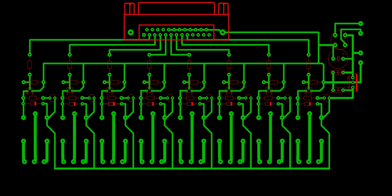

(#) zolikatona08 válasza Bakman hozzászólására (») Márc 18, 2018 /
a nyákot szerkesztettem is
(#) Bakman válasza zolikatona08 hozzászólására (») Márc 18, 2018 /
Ebben az esetben a 7812-es stabilizátor IC is felesleges, ugyanis annak kb. 14,5 - 15 V bemenő feszültség kell, hogy a kimeneten stabil legyen a 12 V.
A hozzászólás módosítva: Márc 18, 2018
(#) Kera_Will válasza zolikatona08 hozzászólására (») Márc 18, 2018 /
Miért akarsz relékkel feleslegesen csattogni?
Léptető motornak nem az kell.
Ha jót akarsz akkor optocsatolókkal válaszd el a külvilágtól az LPT Portot.
Bármilyen bajtól megóvja a pc portját.
Rövidzárlat, idegen feszültség visszajutása ..stb.
(#) tiggersoft válasza zolikatona08 hozzászólására (») Márc 18, 2018 /
Léptető motorokat vezérelni relékkel? Elég lassú és költséges megoldás...
Erre a célra vannak kimondottan ezekhez a motorokhoz való cél IC-k. Step/Dir rendszerű, LPT kimenet spórolósabb megoldások. 1-2 relé árából kapsz egy TB6560-as komplett vezérlőt kínából...
