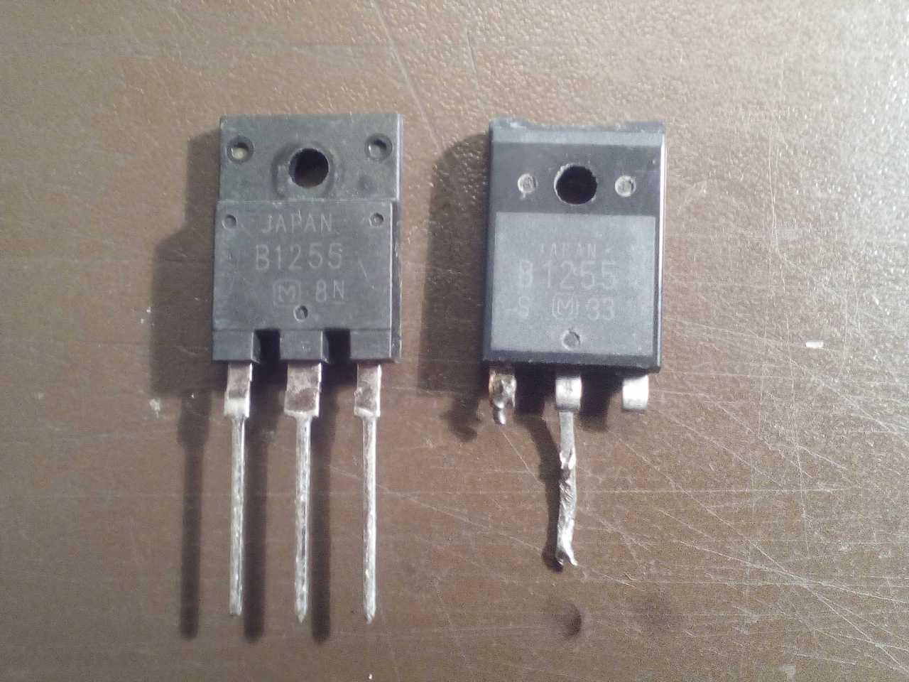

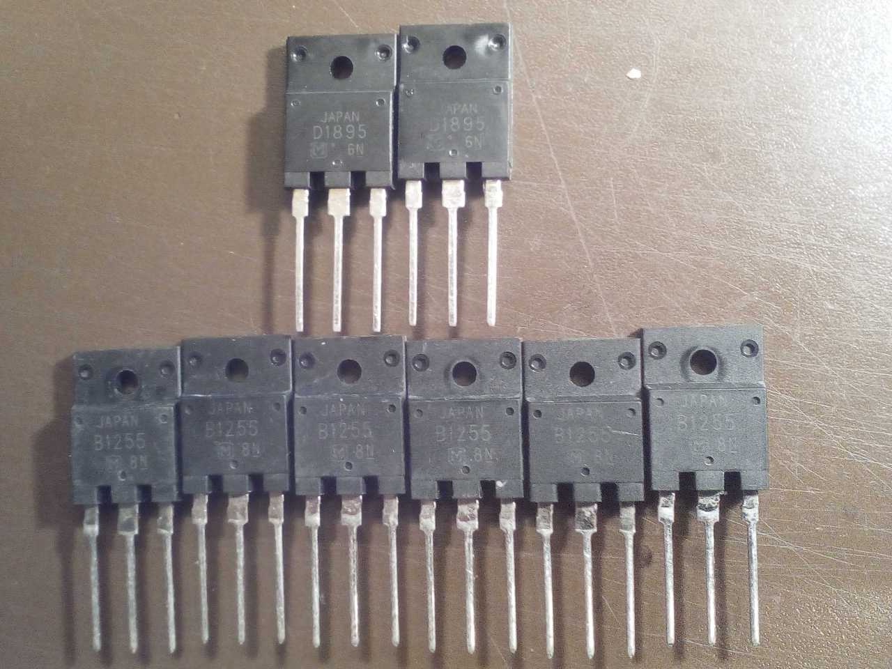

Megérkeztek a tranzisztorok EBBE a projektbe. Naivság lett volna részemről azt gondolni, hogy 4500Ft-ért 8 darab eredeti Panaxsonic tranzisztort kapok, de a tranyók láttán még az is felmerült bennem, hogy a plasztik tok alatt lapul-e valami. Multival rámértem: valami van a lábak közt! Külsőre köszönő viszonyban sincs az eredetivel. Meglátjuk!
Berakom a helyükre, aztán óvatos élesztés.

Beraktam az új tranzisztorokat, de egyelőre csak az egyik oldalba. A másikban maradnak az 1K-s B-E ellenállások. Éleszteném a cuccot. A primer körben 60W-os izzó. Mire figyeljek még? Gondolok itt arra, hogy a nyugalmi beállító potit, melyik állásba tegyem? Ha beindul a történet, akkor mennyire állítsam a nyugalmi áramot (és ezt mely pontokon mérjem)?

Szia! Azért megmérném a BE diódát a tranzisztoron, hogy tényleg Darlington-e. Nem szerencsés egy PN átmenetre két PN átmenetnyi bias feszültséget rakni. Először kellene csinálni egy mérőkapcsolást. Egy 12V 1A körüli tápegységnek a negatív pontjára kötni az új tranzisztor kollektorát, az emitterét pedig egy 10 Ohm 10W körüli ellenállással a tápegység pozitív pólusára. A bázis és a kollektor közé egy 10kOhmos ellenállást. A tranzisztort természetesen egy kis hűtőre kell tenni. Elég egy gyufásdoboz méretű is. Az egész procedúra abból áll, hogy a negatív táphoz képest meg kell mérni a lábakon lévő feszültségeket. Ezekből sok minden kiderül. Akár még az is, hogy nem is darlington.
Ebbe a tokozásba eredetileg nagyfeszültségű kapcsoló tranzisztorokat raktak, ami a jellegzetes megnövelt kúszóútről észre vehető. Ez a lábait tőben körülvevő szigetelő "Angus Joung féle" rövidnadrág.

A mérési adatok a következők:
12,3V-ra kötve (C-E), 15ohmos (20W) ellenállás mellett a C-E=10,37V, C-B= 9,72V.
Ebből akkor mi a tanulság?

A tanulság az, hogy egy darlingtonnál két PN átmenet van az emitter és a bázis között. Ennek meg csak egy (0,65V). A bétája pedig 120mA-nél 120-130. Az eredetinek a gyártmánylap szerint 5000-15000 között kellene lennie. Ez egy sima tranzisztor, nem darlington. Nem lehet betenni a régi helyére. Sajnos.

Nem azt kaptál amit rendeltél, nyugodtan reklamáld meg. Nekem pozitív tapasztalataim vannak ez ügyben. Néztem az adatlapját, a Q, vagy P jelzésnek, mely az erősítési csoportot mutatja rajta kéne lennie. Kétségtelen, hogy hamisítványok.

(#) metabo123 válasza reloop hozzászólására (») Márc 27, 2018 /
Igen, meg fogom reklamálni és valószínű vissza is kapom az árát, de a javításra fordított sok munkaóra nem fog "megtérülni". Mire minden hibát, rossz alkatrészt megtaláltam, derengett a fény az alagút végén, egy pofán csapás ér, mert nem tudom befejezni.
Egyszóval óriási csalódás. Fogjuk fel úgy, hogy a hibakeresés során megint tanultam valamit Tőletek.
