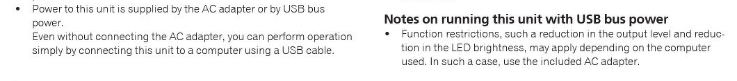

(#) game4812 válasza Tamas1640 hozzászólására (») Feb 9, 2018 /
Például ez egy egyszerűbb modell, egy mikrofon+laptop kombóhoz megfelelő. Én most vettem egy Pio RR-t, annak a használati utasításában is benne van, hogy működik csak USB-ről is, és ez a típus tud mikrofont és analóg bemenetet is kezelni. (pl. az SB2 nem tud, ott csak simán a laptopon belül keveredik a zene, már csak egy sztereo digitális jel jön a keverőnek, amit ki kell analóg módon küldenie). Nyilván neked ilyen keverő nem kell néhány csatorna mixeléséhez, de létezik. Viszont mivel van 12V-od, abból tudsz -12V-t is csinálni, (Step Up konverterrel meg igazából bármennyit) és +-12-ről már sok gyári keverő is működik, vagy építeni is tudsz. A laptoptöltőnek is felesleges 230V váltóáramot csinálni, hogy utána 19V egyenáramra visszaalakítsa, energiapazarlás. Egy jó DC-DC kell oda.

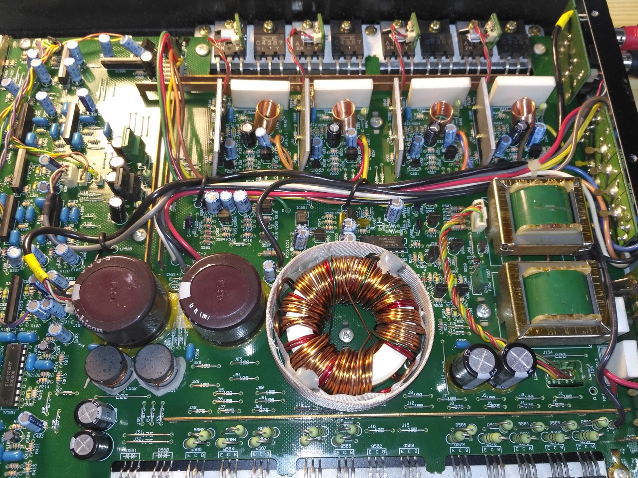

(#) gyula3925 hozzászólása Márc 28, 2018 /
Sziasztok! Van egy MCHAMMER VOLCANE 2400 négycsatornás 13éves végfok amivel küzdök. A hibajelenség, hogy torzít és aztán jól szól felváltva. Változó, hogy mennyi ideig jó és torz, nem hőtől függ terhelés nélkül is csinálja. Scoppal nézve a szinusz negatív fele eltűnik amikor torzan szól. Ezt a jelenséget két csatorna is csinálja. A táp +-30V folyamatos jól terhelhető (kipróbáltam műterheléssel). Van még benne egy +-15V-os táprész ez egy előtét ellenállásos zeneres megoldás volt átalakítottam emitter követősre atomstabil +-15V ezt használják az előerősítők ebből diódával van a végfokok számára +-14,4V és +-13,8V csinálva ezt használja mind a négy végfok. Minden tápfesz atom stabil és nem mérhető semmilyen változás rajta amikor torzít. A végfokok bemenetén még jó a szinus hullám aztán a végfokban kiesik a fele, de időnként meg megvan a negatív fele is. Kontakthibát nem találtam, minden kondit kicseréltem. Nincs rajzom sajnos.
Erre hasonlít: http://www.pavouk.org/hw/leachamp/leachamp4_5sch.png
A1941 C5198 van a végén, A940 C2073 a meghajtó, a többi tranyó A1015 C1815.
Valakinek van ötlete, vagy rajza?
A hozzászólás módosítva: Márc 28, 2018
(#) latyakosa válasza gyula3925 hozzászólására (») Márc 28, 2018 /
Javaslom a kapcsolókat nézd meg amik az üzemmódot, magas, mély szűréseket lehet ki-be kapcsolni. Én azt gyanítom ott lesz kontakt hiba.
Esetleg próbáld meg az előfok kihagyásával megtáplálni a végfokokat.
(#) reloop válasza gyula3925 hozzászólására (») Márc 28, 2018 /
Szia! A két csatornánál pontosan egyidőben jelentkezik a hiba?
(#) gyula3925 válasza reloop hozzászólására (») Márc 28, 2018 /
Nem vizsgáltam egy időben a két beteg csatornát. Biztos nem a kapcsoló, mert az nem csak a sinus felét ejti ki, egyébként próbáltam már előerősítők nélkül hajtani úgy is csinálta.
A hiba egyidejű jelentkezése arra mutatna rá, hogy a ±15 V, vagy ±30 V megfelelő ágában keresendő a hiba. Az igénybevétel jellegéből fakadóan vezetősáv szakadást/repedést keresnék, ami felfogató csavarok, nagyobb alkatrészek közelében fordul elő gyakrabban.
Szkóp birtokában mérheted, hogy a nagyjelű erősítőn van-e jel, ez a pont az általad linkelt rajzon T12, vagy T13 kollektora. Ez megadja a további hibakeresés irányát.
Sajnos az a rajz csak hasonlít. Két csatorna az 1. és a 3. tökéletes. A4. csatorna csak nagyon ritkán torzul. A 2. csatorna 1-5 másodpercig jó aztán 1-5 másodpercig torz. Egyáltalán nem egyszerre csinálják a torzítást. A kimenetekre egy fülhallgatót tettem előtét ellenállással így hűtőfelület nélkül tudom hallgatni és mérni. A scopom egy kínai DSO
A végfok bemeneténél az első tranyója után már féloldalas jel látszik amikor torzít.
Van értelme fényképet feltennem?
Szabad ide feltenni képet, vagy csak linket?
A fotó jó gondolat. A kép fájl mérete legyen kisebb 2 MB-nál, MS Paint - Átméretezéssel szoktam 700 kB környékére levinni, az még nagyon jó felbontást ad.
Az autós végfokok kapcsolása elég egy srófra jár, majd kerítek egyet ami jól közelíti a képen megtekinthetőt. Erre a mérési pontok kijelölése miatt lesz szükségünk.
