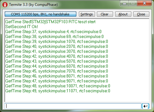

Egy stm32f103c8t6 (bluepill board) RTC megszakításával gyűlt meg a bajom. Az a gondom, hogy nem következik be a másodpercenkénti megszakítás. A project STM32CubeMX-ben lett létrehozva, az RTC megszakítás be van pipálva, a hozzáadott kód a main.c-ben a következő (máshol nem nyúltam bele):

Az UART1-re rá vagyok kapcsolódva egy TTLUART/USB átalakítóval, a terminálban szépen látszik a lenti képen látható üzenetsor. A teljes projectet is mellékeltem, valamint a debuggolás közbeni regiszter értékeket is, ahol az látszik, hogy be van kapcsolva a megszakítás engedélyező bit.
A soros porton elküldött üzeneteket is a mellékletbe feltöltöttem.
Szóval: mi az amit kihagytam, vagy rosszul csináltam?

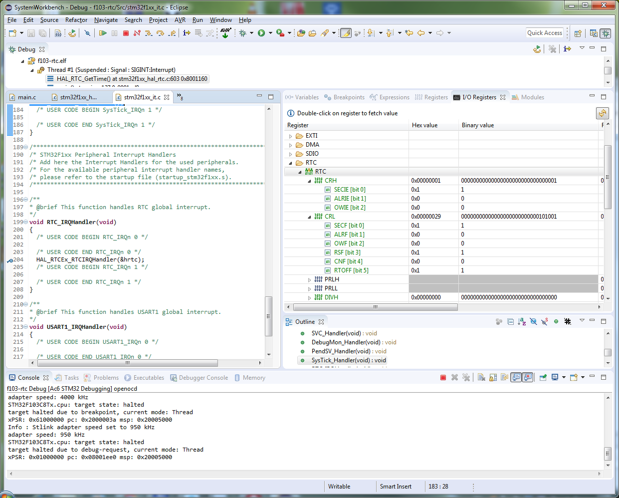

(#) csatti2 válasza benjami hozzászólására (») Márc 10, 2018 /
A PRLH és PRLL regiszterek értéke tényleg 0, mint ahogy a képen látszik? Azok a regiszterek adják meg, hány órajel eltelte után generáljon megszakítást az RTC. Fogalmam sincs melyik utasítással lehet őket beírni a HAL esetén (én LL-t használok).
(#) kapu48 válasza benjami hozzászólására (») Márc 10, 2018 / 1
Szerintem nem engedélyezted az RTC megszakítást.
Ezt a részt hiányolom:

(#) benjami válasza kapu48 hozzászólására (») Márc 10, 2018 /
Igen, a HAL_NVIC_EnableIRQ(RTC_IRQn); hiányzott. Csak az a fura, hogy az összes többi periféria esetén automatikusan berakta a Cube, ennél meg kifelejtette valahogy.
csatti: azon regiszterek értékei nem nullák, hanem csak írhatóak (ezért is van kiszürkítve), az ott maradt 0, az a reset utáni értékét mutatja (annak is csak az eleje látszik (0x0000FFFF)).

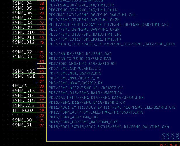

Üdv mindenkinek, STM32F103C8-at szeretném összepárositani a QD320DB16NT9481RA kijelzővel.
Mivel STM32 terén kezdő vagyok ezért szeretném a segitségeteket kérni, eddig még sosem volt dolgom TFT vel csak 16x2 LCD-vel.
Az adatlap szerint ez a kijelző 16bites párhuzamos adatbuszon kommunikál, ILI9481 a kontroller ic rajta, na most mi az egyszerűbb(nem kell nagy sebesség) ILI9481-en keresztül vagy FSMC-n keresztül
meghajtani? Remélem nem kérdeztem hülyeséget
Egy egyszerű példa, kábelezéssel sokat segitene. Köszönöm.
A hozzászólás módosítva: Márc 23, 2018
(#) csatti2 válasza hegecsaba78 hozzászólására (») Márc 23, 2018 /
Picit belekeveredtél. A C8-asban még nincsen FSMC periféria, az a 100 lábúaknál jelenik meg először. A kérdés pedig nem úgy merül fel, hogy ILI9481-n keresztül vagy FSMC-n keresztül, hanem hogy FSMC-n kommunikálsz az ILI9481-vel vagy pedig szoftveresen (esetleg SPI-on ha ki lett vezetve a TFT panelen).
Bekötésre pedig nézd meg a mellékelt képeket (STM32F103VET6 esetén).
(#) hegecsaba78 válasza csatti2 hozzászólására (») Márc 23, 2018 /
Köszönöm a gyors választ, sajnos csak 16bit-es adatbuszon kommunikál, SPI csak az SD kartya kezelésére szolgál, ha jól értelmeztem az TFT adatlapot.
A bekötés igy kicsit meredek, esetleg egy mintapogram, TFT-STM32 melyik láb? Mint irttam még csak ismerkedek az STM32-vel. Itt tartok: STM32CubeMx-órajel, lábak konfigurálása majd Keil v5 HAL program rész, ST-Link V2 load-debuggolás(led villogtatás, GPIO, LCD16X2).
Mivel érdemes megindulni? HAL vagy LL, kezdőnek is járható legyen, de hogy lehessen tovább fejlődni?(örök téma).
