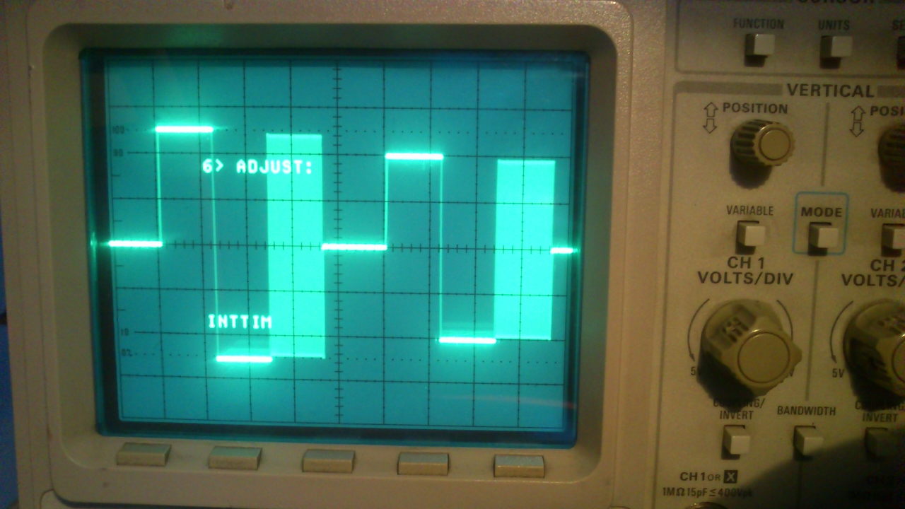

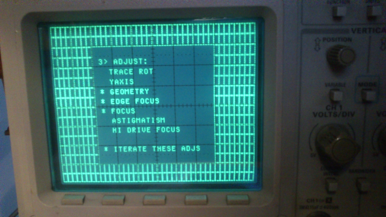

(#) c27 válasza szapcsika hozzászólására (») Márc 31, 2018 /
Végigcsináltam, de nem vagyok megelégedve vele, legalább is a képcső megjelenítésével nem.
Ami furcsa, hogy a képernyőn megjelenített ábra enyhén V alakú és főleg a képernyő jobb oldala torzít. Maga az ábra sem ér végig a képernyőn vagyis az a szaggatott vonalazás nem egyezik teljes mértékben a képernyő osztásával (mondjuk ez még nem feltétlen hiba). Ami viszont nem tetszik, hogy a jobb oldalt ahogy halad a vonal fentről lefelé elkezd kicsit befele hajlani. Kompenzálni nem tudom sehogy a geometry sem állít rajta annyit. Szóval nem tudom pontosan mire kéne beállítani. Ezen kívül pedig van egy enyhe V alak a mintázatban amit nem tudok kivenni főleg a jobb oldalt érinti az alsó részt.
Ami még nem tetszik, hogy az általánosan nem lehet jól fókuszáltra állítani a szöveget, leginkább a jobb felső rész a jobb középső és középen az alsó régió amik egymás ellen "dolgoznak" ha állítom az asztigmatizmust és a fókuszt. Persze olvasható, de nem tűélesek a betűk.
Leginkább az érdekelne, hogy mire kéne beállítani azt a kockázott mintát, mert az osztás csak nagyjából egyezik, plusz a jobb oldalt elég érdekesen hajlik. Vagy beállítom, hogy jobb oldalt a felső rész és az alsó rész nagyjából egy vonalban essen, de ekkor a vonal közepe befele hajlik, vagy nagyjából egyenesen fog haladni a legszélső vonal, de az alsó része ekkor beljebb lesz mint a felső része. Persze ez is csak egy bizonyos határok között működik, mert elállítja a bal oldalt.
Feltettem a képet amiről beszélek. Előtte a jobb alsó rész sokkal jobban hajlott balra. Kinagyítva nézd meg a képet.
(#) kadarist válasza c27 hozzászólására (») Márc 31, 2018 /
Az asztigmatizmus úgy állítsd be, hogy a vízszintes, a függőleges és ferde vonalak egyforma vastagságúak legyenek. Ha sikerült egyforma vastagságot beállítani, akkor a fókusszal egységesen ki lehet majd élesíteni a képet. Egyébként az a behajlásos torzítás elhanyagolható, érdemben nem befolyásolja a megjelenítés pontosságát.
(#) szapcsika válasza c27 hozzászólására (») Márc 31, 2018 /
A rácsozott résznek nem kell igazodnia képermyő raszteréhez, ezek csak segédvonalak. A képernyőhöz majd a kövezkező képen kell hozzàllítani, amikor a pontokat kell a h és v offset és gain potikkal hozzáállítani a rácshoz.
Ezen az ábrán egyébként a beállítások hatnak egysra, tehát iterálni kell a legjobb képért. Különben szerintem ez már teljesen elfogadható, a mérési pontosságot nem befolyásolja egyébként sem, leolvasni szemre meg nem tudod ennél pontosabban amúgy sem. A jobb alsó sarok elhanyagolható, oda nem is specifikálnak semmi pontosságot.
A pontoknál van egy pici eltérés, de ennél jobban nem sikert beállítani, előtte több volt. Szerintem ennél jobb nem lesz. Mellékeltem a képeket a végső beállításokról. Igaz a fényviszonyok nem voltak a legjobbak ez a képeken is meglátszik.
Egy ami még érdekes, hogy a kurzor vízszintes vonala kicsit hajlik a képernyő alsó és felső részében. Elég kicsit, de érdekes, mert a rácsvonalak elég jól vízszintesek. Mindegy valószínűleg már nem szánok rá több időt így is elment pár óra az egésszel.
Ezek teljesen tökéletes ábrák. Ennél jobban nem is nagyon érdemes beállítani, mert szemmel úgysem lehet pontosan leolvasni jobban. A kurzorok meg a mérések pontosságát viszont a képernyő beállítása nem befolyásolja. Ha meg pixel pontos képet akarsz, akkor GPIB-n keresztül úgyis lehet screenshotot készíteni.
