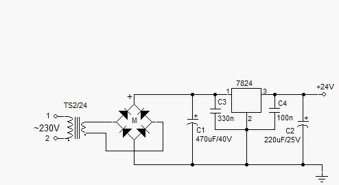

(#) smark00 válasza fecameca hozzászólására (») Márc 31, 2018 /
De a BD246 mivel helyettesítsem?
Mert ugye alapból a 78XX-széria csak 1, max 1,5Amper tud, nekem azért ennél több kellene mivel a szellőzést is erről szeretném megoldani..
Szóval a végfoknak kell stabilizálás az előerősítőnek meg nem?
(#) kadarist válasza smark00 hozzászólására (») Márc 31, 2018 /
Ahogy a többiek is írták, a végfoknak nem kell, nem jó a stabilizálás, mert fölösleges hőt termel és növeli tápegység belső ellenállását. Válassz olyan szekunder feszültségű trafót, amely trükközés nélkül képes megfelelő feszültséget szolgáltatni.
(#) Hp41C válasza smark00 hozzászólására (») Márc 31, 2018 /
Ha elég a max 2A: 78Sxx.
Ekkora áramnál el kellene gondolkodni a kapcsoló üzemű tápegység használatáról is.

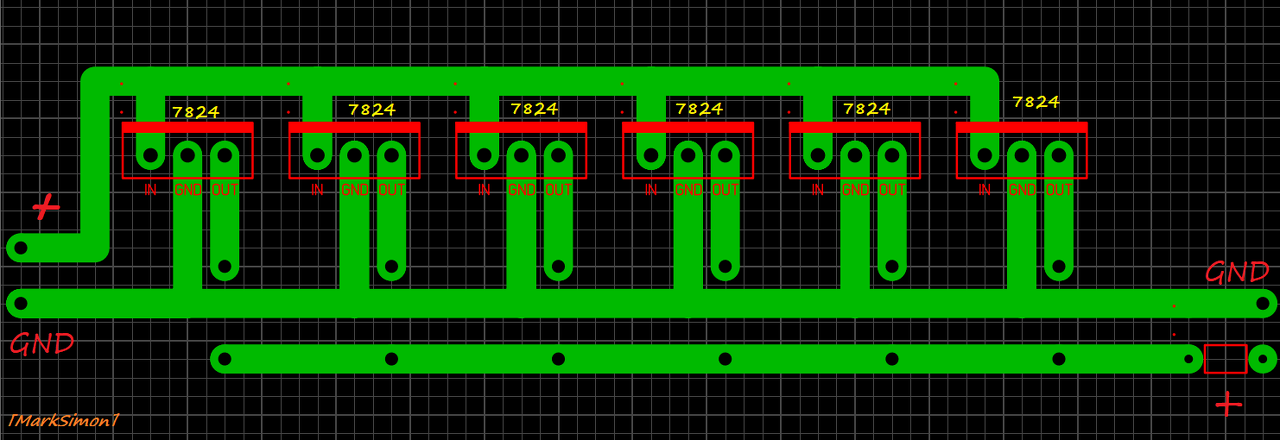

(#) krisz69 hozzászólása Márc 31, 2018 / 1
A 78xx igen 1,5 A de párhuzamba köthető . Úgy ahogy a tranzosztorok. Egy 0,33R 5W el választva a kimenetet. Îgy bármekkora áram le vehető (akár 15A is )

(#) smark00 válasza krisz69 hozzászólására (») Ápr 1, 2018 /
Értem, lehet ez lesz a megoldás..
Na készítettem egy rajzot, valahogy így jó lesz?
(#) mek-elek válasza smark00 hozzászólására (») Ápr 1, 2018 / 1
Bocsi, de így pont nem jó.
Minden földelés külön egy ponton találkozzon a puffer kondi negatív pontján. És ugyan úgy onnan menjenek a földek az áramkörökhöz egyenként, persze kellő vastagságú kábellel. Persze ugyanez érvényes a + ágon is, és hiányolom minden toknál a 100 nanokat.
(#) Alkotó válasza mek-elek hozzászólására (») Ápr 1, 2018 / 2
A csillagpontosság az egyik kötési elv. De van egy másik is, amit talán felfűzésnek tudnék elnevezni. A stúdiók keverőiben ez kikerülhetetlen volt régen az analóg korban.
Jelen esetben, a látott kötési mód szerintem életképes. Ehhez teljesen hasonlóan oldják meg az erősítők sok félvezetős változatainál, a teljesítmény elemek sorolását (felfűzését).

(#) krisz69 válasza smark00 hozzászólására (») Ápr 2, 2018 / 1
Igen . Csak a gyárilag ajánlott hídegítések ne maradjanak el .

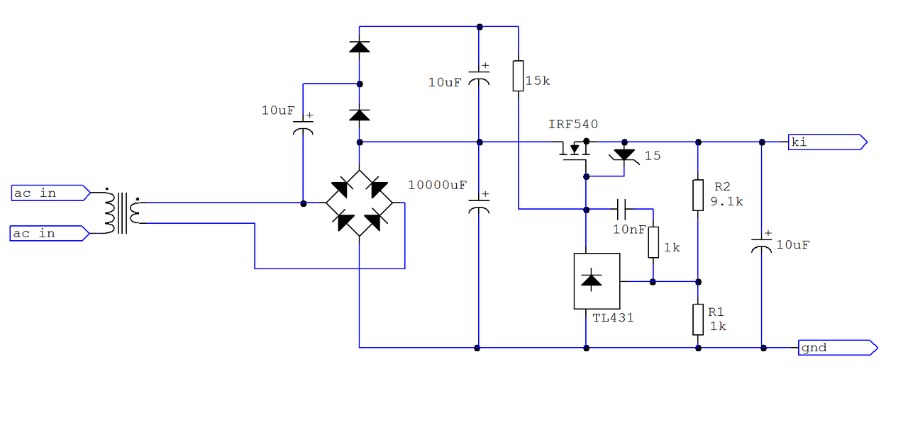

(#) tothbela válasza smark00 hozzászólására (») Ápr 2, 2018 / 2
Itt van egy példa stabilizátorra. Erősebb fet alkalmazásával nagyobb áramra is lehet használni. Low Drop, vagyis a be és a kimenet között nagyon kis feszültséget igényel. A BD-s kiegészítésű 78xx legalább 3V-al nagyobb bemenőt. A feszültség kétszerező rész csak a gate felhúzása miatt kell. Az R1, vagy az R2 finom változtatásával beállítható a pontos feszültség.
Nekem mindig gondom volt a BT + erősítő összeillesztésével, aztán beszereztem néhány DC-DC izolátort. Viszont legjobb megoldás a külön szekunder, esetleg külön kis trafó használata.

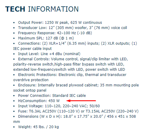

(#) Cannon hozzászólása Ápr 3, 2018 /
Adott egy aktív (D osztályú) mélysugárzó.
Elméletileg 625 / 1250W teljesítménnyel, viszont az adatlapján egy dolgot nem értek.
(Kép a mellékletben)
450W fogyasztás mellett hogy adhat le 625W-ot?
Vagy a HzConsumption átlagfogyasztást jelent?
Itt a teljes adatlap a készülékről: Bővebben: Link

(#) ozpecs válasza Cannon hozzászólására (») Ápr 3, 2018 / 2
Ma már gyakorlatilag minden gyártó úgy méretezi a végfokjait, hogy nem folyamatos szinuszos jelre vannak méretezve hanem 1:2 től 1:8 ig (igen ilyet is láttam nagynevű márkás erősítőnél), igy olcsóbb és igazából egy 1:3-as esetben semmi gond nincs szokásos hangjel esetében nagyobb a dinamika, mintha színuszos fele akkora teljesítményre méreteznének. Többször leírtam egy rendezvényen 5 db RCF 310-es meg még erősítővel külön két hangdoboz plusssz apróságok az erősítő nem volt teljesen kihajtva( monitor) az egész cucc átlagban nem vett fel 6-700 W-ot (stabilizátorról ment ami mutatja) olyankor amikor az RCF-eken időnként bevillant a clip led. EGy RCF elvileg 350W. kérdés?

(#) zotya1983 válasza Cannon hozzászólására (») Ápr 3, 2018 / 1
A 450W fogyasztás mellett átlagban csúcsokban pillanatnyi hang teljesítmény a 625W ez reális is lehet. Nem szinuszosra vannak tervezve csak csúcsokra, így hihető. De az 1250W peak az már lódítás... Tehát a tartós (folytonos) szinuszos a 420w kb.
(#) tothbela válasza zotya1983 hozzászólására (») Ápr 4, 2018 / 2
Amíg az "AB"osztályú erősítő hatásfoka csak maximális kivezérlésnél hozza az értéket, és kisebb kivezérlésen ez rohamosan romlik, addig a "D"osztályú bármilyen kivezérlésnél. Ez gyakorlatilag azt jelenti, hogy ha nem számolunk a veszteséggel, akkor a lengőt melegítő teljesítmény megegyezik a felvett teljesítménnyel. A levegőt rángató hányad bosszúságunkra elhanyagolható. Ahogy a hangszóróra jutó villamos teljesítmény melegítő hatása a tekercs, cséve stb. tömege miatt integrálódik, úgy az erősítő felvett teljesítménye a puffer kondenzátorok miatt. Ha jóval magasabb tápfeszültséget alkalmaznak a szükségesnél, az nem jelent nagyobb teljesítményfelvételt, csak nagyobb tartalékot a csúcsokban. De gondolom, ezt úgy is tudtad.
Viszont nem biztos hogy azt is, hogy például egy 8 ohmos terhelésre kapcsolt erősítő szinuszos kimenő teljesítményét a hangszóró csatlakozóin mért torzítatlan jel nagyságából. A képletet jól ismerjük. (UxU)/Z. Csakhogy a (Z) az a névleges és nem a valós impedancia. Főleg mély tartományban egy hangszóró impedanciája sokszorosa lehet a névlegesnek, ami azt jelenti, kisebb áram fog folyni a tekercsén. Mivel feszültséggenerátor kimenetű erősítővel hajtjuk, a kapcsokon mért feszültség változatlan marad, holott a villamos terhelés csökken. Ráadásul mivel ez nem jelent kisebb hangnyomást, nem is számolnak vele, így marad úgy, mintha végig a névleges terhelés lenne.
Így már ezeket összefoglalva nem lehetetlen 450W felvett teljesítményből 625W szinuszos, és 1250W csúcs teljesítményt kivenni. Hab a tortán, hogy átlagosan még klippelés határán járatva sem fogja felvenni a negyedét sem.
