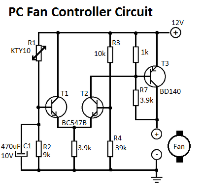

(#) Povi hozzászólása Szept 21, 2022 /
A hozzáértők segítségét kérném. Egy nagy toroid transzformátor hőmérsékletfüggő hűtését szeretném megoldani. A trafóba gyárilag beépítettek a tekercsek közé egy hőmérő szondát (KTY10-6) úgyhogy az egy fix paraméter azt kell használni. Találtam is egy majdnem megfelelő kapcsolást (csatoltam) annyi segítség kellene, hogy a kimeneti teljesítménye kevés. A kapcsolásról azt írják max 200mA motoráramig használható nekem viszont egy 12v/10W-os ventilátor van beépítve a dobozba. Ezt szeretném meghajtani.
A segítséget megköszönöm.
Viktor
(#) erbe válasza Povi hozzászólására (») Szept 21, 2022 /
A BD140 helyett teszel BDX34 vagy hasonló darlington tranzisztort hűtőfelülettel-hűtőbordával. A kollektor-bázis közötti 3,9 kOhm-ot el lehet hagyni vagy meg kell növelni.
Itt a választék. Bár a szűrés nem tökéletes, mert PNP-t jelöltem és közékever NPN-eket is.
PNP Darlinton közepes telj.
A hozzászólás módosítva: Szept 21, 2022
