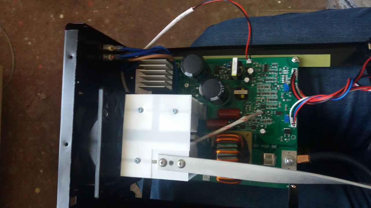

Erről lenne szó. egy kis fotó a belsejéről. Nehezen hihető, hogy 350A tud, de ha a 2,5 pálcát elviszi, úgy hogy akár egész nap hegeszthetek vele, nagyon boldog leszek.
16 Amperes B jelölésű

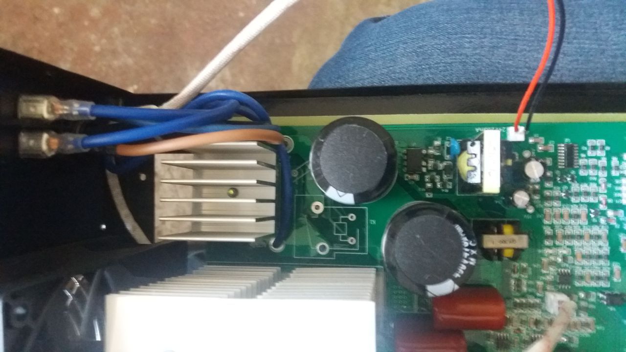

Az első képen látszik egy relé körvolnala a kondenzátorok mellett ami hiányzik. Valószínű hogy csak át van kötve, ezért veri le a megszakítót. A másik oldalán látszania kell. A bekapcsolást követően a relé tekercskivezetésein mérhető feszültség (általában 24VDC), akkor csak egy 47R/8W ellenállás kell és egy relé. Láttam már sok mindent, de még ilyennel nem találkoztam hogy ezt is kispórolták volna belőle...100-120A-t tudhat a készülék.
A hozzászólás módosítva: Ápr 9, 2018
Az tényleg kizárt, de a 2x 470u már rendesen megrántja a hálózatot. De úgy látom a relé helye ott van a panelon, csak be kell ültetni. Kizárt, hogy a 350A -t tudja, az már 16Kw lenne, de a shöntön is 160 vagy 180A-t látok. Jó, ha 150 -et tud a vezeték vastagságát nézve....
A pozitív ágban is 150 A és a negatív ágban is 150 A. Úgy már megvan a 300 A. : )
Ahogy a többiek is mondták, bizony kispórolták belőle. Ha szerencséd van, akkor a vezérlés része megvan, csak tényleg egy ellenállás és relé kell bele. (Ha nem, akkor meg összedobsz egyet itt az oldalon találhatóból.)
A 350A-t úgy számolták ki, hogy valószínűleg ami a raklapon volt 3 db, arra értették.

Lemértem, szerencsémre, csak egy relé és egy ellenállás kell, mert ott a 24 volt a lábon, olyan 3mp után. Hol lehet itt Magyarországon ilyen alakú relét találni? 24v Dc (fotót küldök a tokról), és legalább 16A tudjon kapcsolni. A másik kérdésem, elég lesz szerintetek egy 4,7R 11W ellenállás hozzá?
Ez hasonló kinézetű.
36-47, mint írtam, de több készülékben van 47 Ohm. Erről a reléről van szó, csak ez 12V-os , de ez alapján rátudsz keresni.
Kaptam relét, és elenállást, de egy számomra furcsa indulása van a gépnek. 47ohm az elenállás, amit a relé söntöl. Ha rendesen működne (leirás szerint), akor egy két másodperc után behúz a rellé, és úgymarad, söntölve az elenállást. A hejzet az hogy ki be kapcsol a rellé kb 3másodpercen keresztül, majd rendesen behúz, és akor már úgymarad. Jó, hogy így működik?? Nincs kapcsolási rajzom. Amikor még direktbe volt kötve a gép, a kimérésnél is ezt tapasztaltam. A hozzászólás módosítva: Ápr 12, 2018

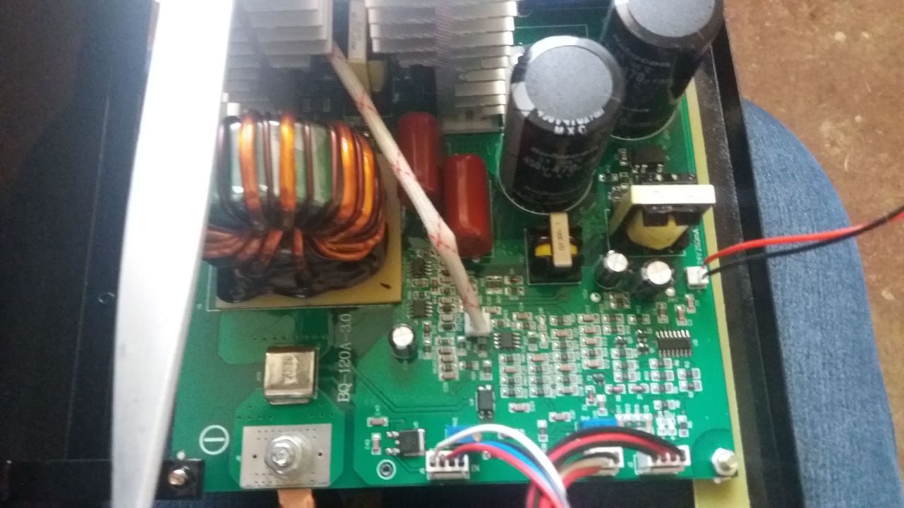

Lehet nem csak a relét és az ellenállást spórolták le, van még üres alkatrész hely a penelen? Ha tennél fel a másik oldaláról is lehetőleg éles képeket, akkor lehet hamarabb kiderülne hol van a hiba...Azt is tudni kellene, hogy milyen az a relé amit beletettél.

Az történhet, hogy elindul a segédtáp, majd a terhelés hatására beesik a feszültség mert nincs elég puffer a tápban és leáll, majd próbál ismét indulni, aztán csak összeszedi magát valahogy...csak találgatok. Legalább 1000µF szokott lenni, elég kicsinek tűnik, lehet kisebbet tettek bele spórolás céljából, mert nincs relé. Ha nem teszel fel éles képet a panel hátuljáról, akkor segítséget sem fogsz kapni, így mindenki csak találgat...
Parancsolj két puffer kondi van ami hálótat feszültségü. És három kisebb. Mejik kondit nézzem meg karikázd be kérlek

A segédtáp nem indul akkor valamiért, lehet valami beterhel, úgy tűnik 2-3 szor leold valamiért mire fel tud állni. A kínaiak már mindenre nyomtatnak egy fantázianevet, ha rendelsz párszáz db-ot. Kellene anak a 4 IC-nek a típus száma, ami a panelon van, talán abból ki lehet találni, mire hasonlít legjobban. Úgy látom, az U6-7 4 -4 lába közöz, az FET lehet, az hajtja az IGBT-ket.
