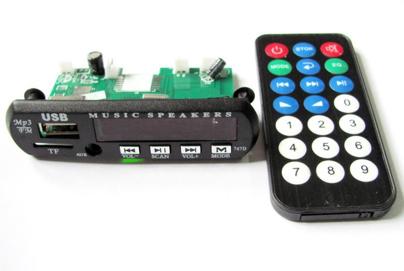

Itt van egy másik csomag cigi árában került épitő kit,ez már egy digitális FM rádió távirányitóval és MP3 lejátszóval,5 V táp kell hozzá,és egy sztereó erősitő pl TDA2004,vagy 2x TDA 2003,de megy monóban is,be lehet épiteni egy régi rádióba is.Igy lehet leszokni a cigizést.

Szia !
Honnan vetted?
(#) hobbyjani válasza tnl hozzászólására (») Feb 13, 2018 / 1
Nagyváradon rendelte egy haverom egy román oldalról
(#) Atosbacsi válasza tnl hozzászólására (») Feb 13, 2018 /
A fentebb említett rádiók megrendelhetőek az aliexpress.com-ról. Érdemes körülnézni kisebb-nagyobb hf végfok kitek, de még csöves fm rádió készlet is rendelhető bár az nagyon drága.
(#) hobbyjani válasza Atosbacsi hozzászólására (») Feb 14, 2018 /
„csöves fm rádió készlet is rendelhető”
Csöves lesz ennek is a hf erősitője,két 6p3 és ECC83 ,sztereó A osztályu erősitő.

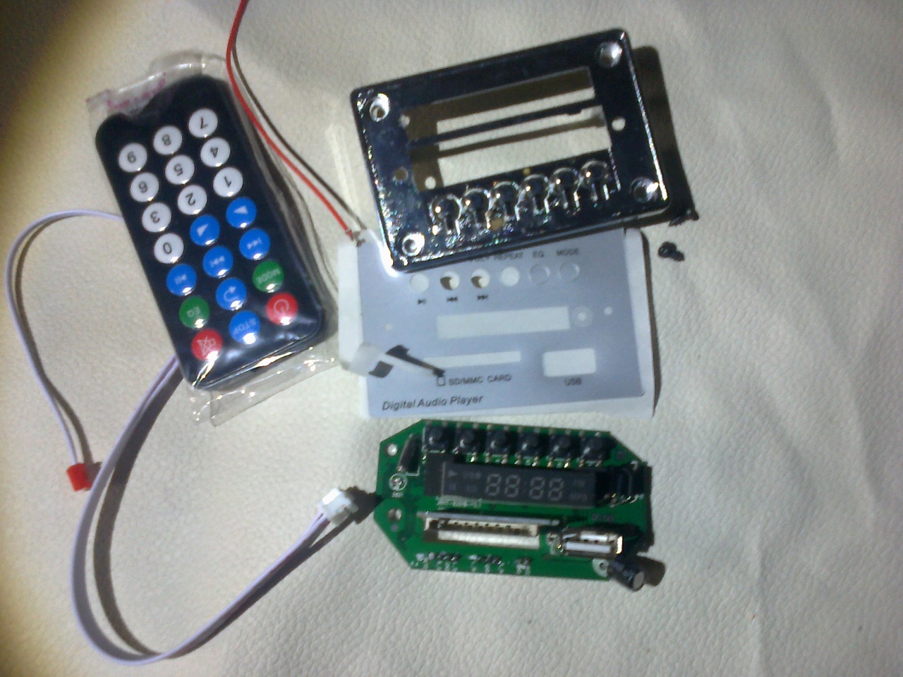

Itt egy másik kit,aki egyszerű rádiót akar épiteni,ebben már hangfreki is van,csak 5V táp kell neki,egy picivel drágább mint egy csomag cigi,és 2x3 wattot ad ki

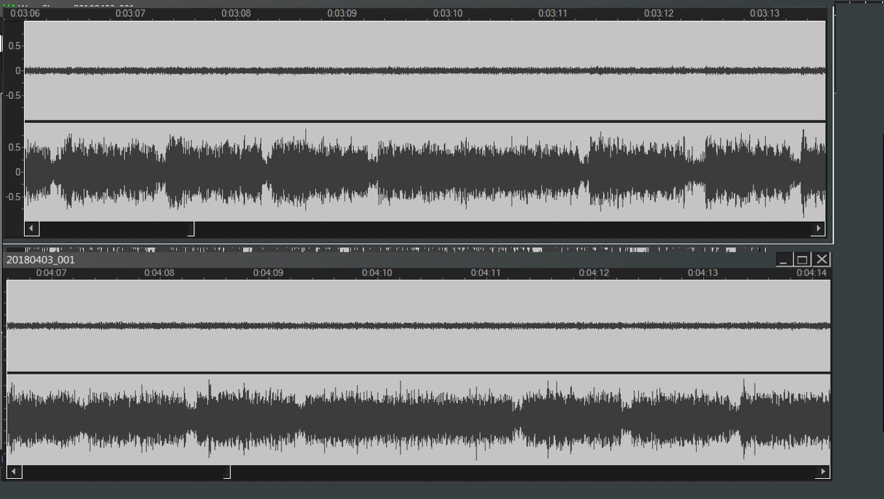

Sziasztok !
Úgy tűnik sikerűlt a dcf 77 időszinkronizáló adó
jelét vennem!
A folyamatos jel megszakad másodpercenként,
egy rövid időre, mely az átvitt bit értékének megfelelően,
0.1 vagy 0.2 másodperc,
Egy percenként nincs ilyen kihagyás. Az általam vett jelen
nem külömböztethető meg a másodpercenkéni szünetek hossza,
de az teljesűl, az hogy 1 percenkét nincs kihagyás.
(Ahogy a csatolt képen is látható!)

Ha meg van a demodulált jeled akkor legegyszűrebben a SpectrumLab programmal tudod ellenőrizni , hogy valóban a DCF vevőt veszed.
A program feltelepítése után találhatsz benne sok féle *.USR nevű fájlt.
Ezek között van DCFakármi.USR.
Ezt betöltve DCF jel dekódolóvá válik a program.
A hangkártyán keresztül be kell küldeni a rádióval vett pulzálást.
Ha jó akkor ebből a program idővel (1-2 perc) szinkronba kerül és behúzza PC óráját a DCF jel alapján.
SpecLab prg
SPECLAB helpje az idő szignálok dekódólásáról
(#) pucuka válasza tnl hozzászólására (») Ápr 3, 2018 / 2
Még annyit hozzátennék, hogy ezt a jelalakot oszcilloszkópon csak két időalapos oszcilloszkóppal tudnád nézni bit - ről bit -re. A szinkront az 59 - 00 között található "lyuk" kikapuzásával tudod előállítani, és ehhez képest tudod tologatni a második időalap által mutatott biteket.

Olvastam, a wikipédiás cikket, magyarúl is, az angol cikk még bővebb.
A jelet fogtam ugyan, de szerintem nem elég jó a feldolgozáshoz, holnap
a speclabbal teszek egy próbát, meglátjuk hogy megy a dekódolás.
A jel lényegében egy folyamatos jel ami másodpercenként egy rövid időre
megszakad. Azt ellenőríztem, hogy percenként egyszer ez a megszakadás elmarad.
Ezért szinte biztos vagyok hogy ez a dcf77. Más hasonló jel szerintem nincs a
közelben. A vételhez "noisy regen" vevőt használtam, (ami két tranziszoros kapcsolás,)
és két további tranzisztorral erősítettem az audió jelet. Az antenna a szokákos 6 m es vezeték
a padra.
Az adó kb 1000 km re van és 50 kw-os ezét úgy gondolom a jelerősség a Solti adónak kb ezredrésze.
Az alacsony hullámhossz miatt az antennám se ideális meglepő hogy sikerűlt.(Már ha az valóban)

Igen, így van a számítógép mint sok más esetben, hatalmas segítséget jelent.
A hangmintát szűrtem, 2900 hz-re, és így jobban hallható lett, sőt a hanghullám
hangszerkesztőben is láthatóvá válltak a másodpercenkénti hupnik!
4:10 nél találtam egy hupnihiányt, ami perckezdetre utal a dcf77ben.
3:10 , 5:10, 6:10 nél is ott voltak a hupnihiányok, így már szinte biztos voltam
hogy ez a dcf 77 !
