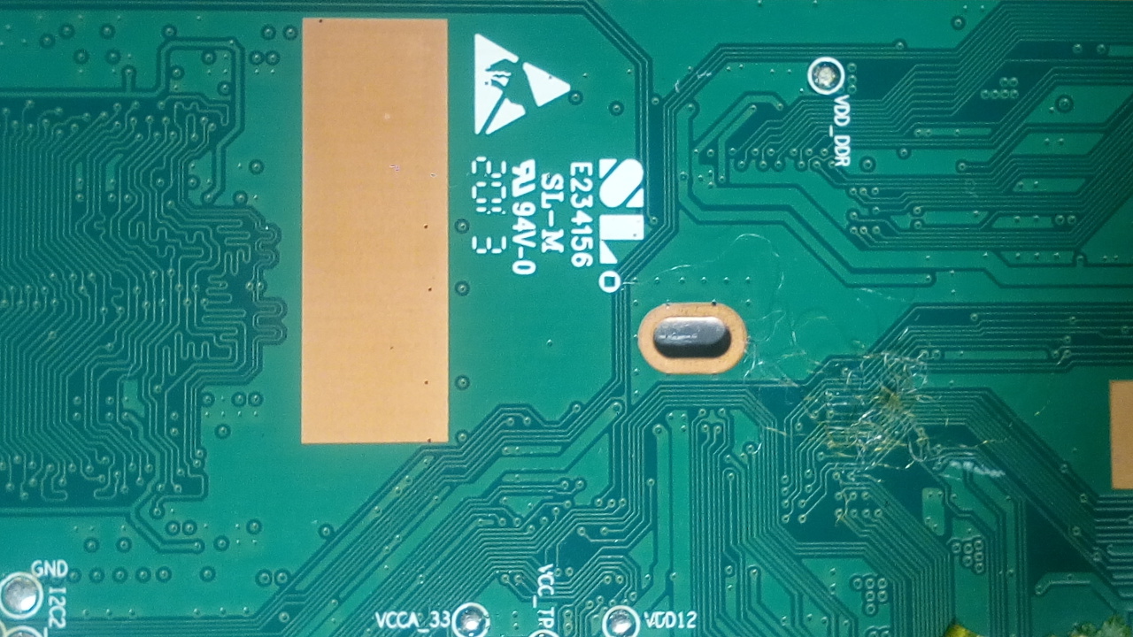

Az ominózus alkatrészt megtaláltam Bővebben: Link: http://oedcl.en.seekic.com/product/integrated_circuits_ics/YIC12000...0.html
de most sem tudom, mi ez, és hogyan kell visszakötni.
(#) levaitamas válasza lapar hozzászólására (») Ápr 19, 2018 /
Az egy 12MHz-es kvarc. Nincs polaritása, bárhogyan visszaforraszthatod.

Közben megpróbáltam ráfogni a helyére, és így bedugva a kártyaolvasót, észleli a gép, de kiírja, hogy hibás az eszköz.
Van-e esetleg még más egyszerű lehetőség, amit érdemes megnézni?
(#) kapu48 válasza lapar hozzászólására (») Ápr 19, 2018 /
Ha a fémtokos kristályról van szó? Annak mind egy, nem ploralitás érzékeny alkatrész.

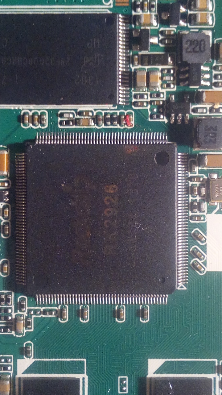

Az első képen a bal-felső sarokban látszik egy elektrolit kondenzátor. Ha valóban ráláptek, akkor ez is megnyomódhatott, ezt még érdemes lehet cserélni. Továbbmenni egy erős nagyítóval lehet, mechanikai sérülések után kutatva (panel repedés, vezetősáv szakadás, alkatrészláb letörés). Majdnem láthatatlan sérülésekre kell gondolni. Amit mindenképp megnéznék, az a kábel csatlakozóaljzatának a forrasztása, ha a ház megroppant, ez biztos kapott terhelést. Úgy egyébként ahogy már írták, nem igazán érdemes vele foglalkozni, mert ha életre is kelthető, csak egy használt és kérdéses állapotú olvasód van, ami bármikor cserben hagyhat. Ha nem is kétezer forintért de olcsón kapsz másikat, egy tönkretett adathordozó TARTALMA viszont pótolhatatlan.

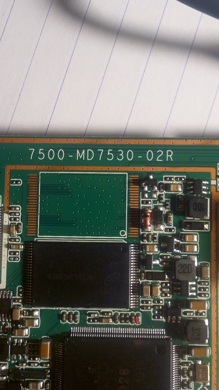

Sziasztok! szeretnék segítséget kérni. Van egy tablettem de frimawer kellene hozzá.E előre is.ségetgy pár képet csináltam de nem tudom melyik jelöli a frimawert. És hogy keressek rá a googlén mert bárhogy írom nem találok semmit. Az eggyik képen nem nagyon látszik de Rock chip 2926 van a tablettben. Köszönöm a segítséget.
A hozzászólás módosítva: Ápr 23, 2018
(#) zamatőr válasza luigi71 hozzászólására (») Ápr 24, 2018 /
Ez lehet ?

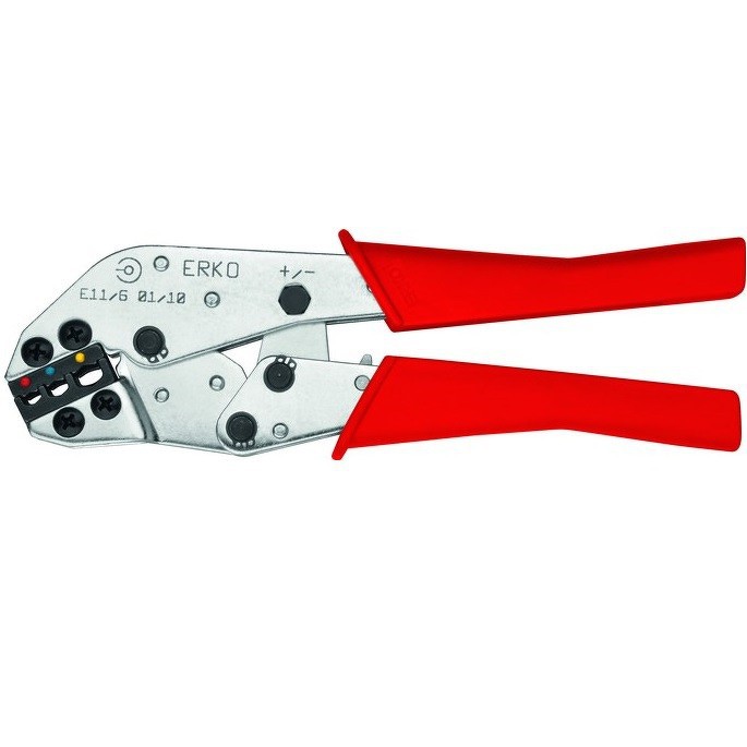

Az ilyen szigetelt sarukat mivel és hogyan szokás préselni? Szigeteléssel együtt?Bővebben: Link
(#) Wind-Storm hozzászólása Ápr 25, 2018 /
Ezen saru esetében a 3mm a lyuk átmérőjét jelentené?
(#) Bakman válasza Wind-Storm hozzászólására (») Ápr 25, 2018 /
Igen. Szigetelt sarukhoz kapható szigetelt saruprés.
(#) Wind-Storm válasza Bakman hozzászólására (») Ápr 25, 2018 /
Ez a prés nem tűnik túl bizalomgerjesztőnek.
Ezzel is olyan erős kötés létesíthető mint a krimpelhető saru esetén?
(#) Bakman válasza Wind-Storm hozzászólására (») Ápr 25, 2018 / 1
Ha jó a présbélyeg (nem a Tracon-tól és hasonlóktól van), a vezetéket csak elszakítani lehet, nem jön ki a saruból. Időnként teszteljük a préselést ilyen igénybevétellel, nálunk nem poció a hibás préselés.

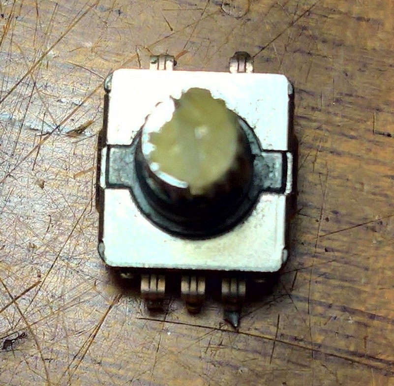

A képen látható végállás nélküli kapcsolónak mi a neve?
Ez egy autórádió hangerőszabályozója amit megállás nélkül lehet forgatni, valamint nyomásra is kapcsol.
(#) proli007 válasza zaza99 hozzászólására (») Ápr 25, 2018 /
Hello! Ez egy Rotary Encoder. Ami két 90 fokban eltolt impulzust ad forgatásakor. Ebből megállapítható az elfordulás mértéke és iránya. Tulajdonképpen egy ilyen inkrementális jeladóról van szó, csak nem ilyen precíz és nem ilyen felbontású. De működése azonos.

(#) Bakman válasza proli007 hozzászólására (») Ápr 26, 2018 /
Csak egy apró kiegészítés mert az ilyen enkóderek általában nem Gray kód szerinti kimenettel rendelkeznek. Bővebben: Link.
(#) Stewe válasza Bakman hozzászólására (») Ápr 26, 2018 /
Nem is értem mi köze lehetne a Grey kódnak az inkrementális enkóderekhez...
A Grey formátumnak a folyamatosan változó mennyiségek abszolút mérésénél van értelme.
(#) proli007 válasza Bakman hozzászólására (») Ápr 26, 2018 /
Hello! Az abszolút érték jeladók szolgáltatnak Gray kódot. Azt bekapcsolva meg tudja mondani hol áll, míg az inkrementálisnak "fogalma sincs róla". Avagy a kályhától el tud indulni a kiegészítő "Z" jel miatt, ha ugyan van benne ilyen.
Értem én, de a képen látható enkóder nagy valószínűséggel olyan jelet ad, mint amilyen a linkelt oszcilloszkóp ábrán látható (irány és lépés kimenet). Amit linkeltél az pedig a két bites Gray kód szerint (90°-os eltolások) változtatja a kimeneteit, a harmadik kimenettől most tekintsünk el.
Enkóder mindkettő de lényegesen eltérőek a kimenetek.
