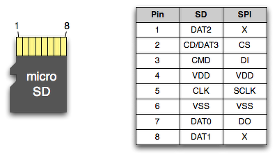

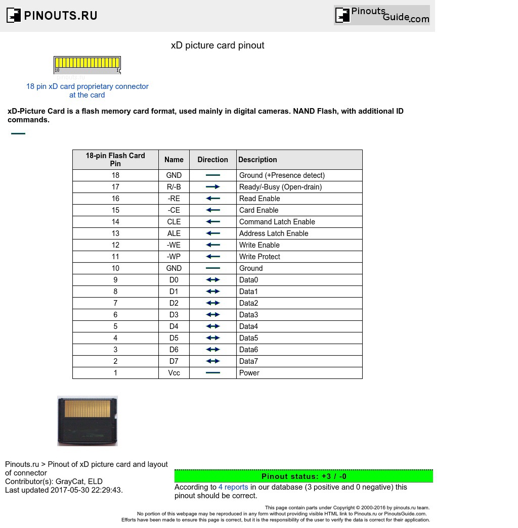

Hello. Segítséget szeretnék kérni. Van egy döglött XD memória kártyám és szeretném fel éleszteni. Ahhoz kellene segítség mi módon tudom áthuzalozni hogy micro sd-sre. Láttam átalakítókat, de marha hosszú idő mire ide ér, ill. kiváncsi vagyok lehetséges e. Kérlek hagyjuk a nincs értelme és olcsóbb megvenni dolgot.. Köszi] Minden segítséget előre köszönök!
Hátha segít még!

(#) Hp41C válasza MikulaSan hozzászólására (») Ápr 26, 2018 / 1
„Van egy döglött XD memória kártyám és szeretném feléleszteni.”
A kép szerint ez egy byte (8 bit) szervezésű párhuzamos felületű kártya.
„Ahhoz kellene segítség mi módon tudom áthuzalozni hogy micro sd-sre.”
A micro SD kártya 1 bites (2 vagy 4 bites - ha van rá csatlakozó és a beépített eszköz is tudja) soros hozzáférésű memóriakártya.
Nehéz lesz.
A hozzászólás módosítva: Ápr 26, 2018
(#) MikulaSan válasza Hp41C hozzászólására (») Ápr 26, 2018 /
Akkor tárgytalan. Köszike!

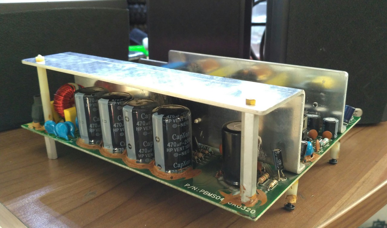

(#) Kovidivi válasza kapu48 hozzászólására (») Ápr 27, 2018 /
Egy járható megoldás van csak: kivenni a legjobban melegedő részegységet a mélyládából, és egy jól szellőző dobozba rakni. Az én Creative Gigaworks S750-emnél a táp a bűnös. Van a mélyláda oldalán egy óriási nagy borda, de a táp, és a környezet felé hűlni tudó borda között 3-4cm légrés található... A táp a mélyláda belsejét melegíti, ami maximális hangerőn nem hiszem, hogy normális (összesen 600W felvétel). A végfokok pedig egy-egy nagyobb bordára vannak rögzítve, amik a mélyláda belsejét melegítik, majd ezeknek a bordáknak a két széle van 2mm-es alu lemezzel a fő bordához kapcsolva, ami a környezet felé tud hűlni... Itt a tervezett elavulás tanulópéldája, vagy majmok ülnek a creative fejlesztő részlegén...
A mellékletben csak a 600W-os táp rész látható. A hajlított alu lemezen van a standby táp rengeteg szekunder feszültséggel, és a rendes táp, 4db IRF740-nel. Ez a lemez nem tud kifelé szellőzni! A sub nyíláson nem fog semmiféle légmozgás létrejönni, ott csak "remeg" a levegő, nem áramlik.
A kondikon jól látszik a folyamatos 50-60fokC hatása, az egyiken 12ohmot mutatott a multim... A standby táp kondija már régebben cserélve lett... Gondolkodok én is, hogy mi lenne a járható út. Átkondizni át fogom a standy tápot biztosan (éjszaka standby módban felfűti a mélyládát langyosra, kívülről tapintható!). A végfok táp és végfokok talán annyira nem melegszenek.

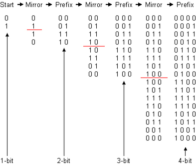

(#) Stewe válasza Bakman hozzászólására (») Ápr 28, 2018 /
Akkor csak a nevét tudod rosszul.
A Grey kód a hibadetektálást elősegítő bináris formátum, jellemzője, hogy a szomszédos értékek között egyetlen bit változása lehet az eltérés.
Példa
(#) pucuka válasza Stewe hozzászólására (») Ápr 28, 2018 /
Így van, és ez egy tengely pontos szöghelyzet kódolására való.
Egy hangerő szabályzó alkalmazásnál (ahogy az egér görgőjénél sem) erre nincs szükség, elég a fel, le irányok kódolása.
Mindezek ellenére mindkét alkalmazást rotary enkódernek hívják.

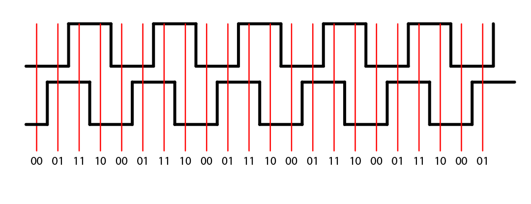

(#) Bakman válasza Stewe hozzászólására (») Ápr 28, 2018 /
Egy optikai enkóder kimenete ilyen. Ez nem a két bites Gray kód szerint változik? Szerintem igen.

(#) pucuka válasza Bakman hozzászólására (») Ápr 28, 2018 /
Halkan kérdem: Hol ebben a kód?
A Gray kódot a Stewe belinkelte. A Gray kód minden egyes eleméhez közvetlenül szöget, vagy távolságot lehet rendelni. A linkben is szerepel, hogy lineáris, vagy forgó actuator pozíciójának kódolására használható. Ahogy Stewe írta is, hogy a kód hibajavítási lehetőséget is tartalmaz (a kódolás lényege) az egy bites szabály megsértése hibára utal.
A "kétbites kódod" nem nem tartalmaz pozíciót, és hibajavításra sem alkalmas, tehát nem kód.
(#) Bakman válasza pucuka hozzászólására (») Ápr 28, 2018 /
A kimenetek a Gray kód szerint változnak, nem?
A hozzászólás módosítva: Ápr 28, 2018
Szerinted? A két bittel hány állapotot tudsz megkülönböztetni? Abból hogy tudod meg, hogy hány fokot, hány métert mozdult a jeladó?
A Gray kód még akkor volt kitalálva, mikor mikrovezérlőnek még híre hamva sem volt.

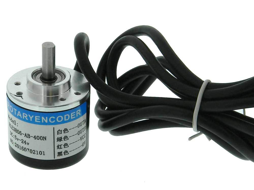

Szerintem Gray kód szerint változik a kimenete, ez ebben a cikkben szépen ki is van használva: Menetszámláló tekercselőgéphez. Ha a képen az enkóder matricáján a 400 a felbontást jelenti (az általam megszokott értelmezésben), akkor 1600 pozíciót lehet vele megkülönböztetni fordulatonként. 360° / 1600 = 0,225° lépésenként. A távolság nyílván a kapcsolódó mechanikától függ. Fordulatszámméréshez, elfordulás méréséhez is használható.
Ne zavarjon meg az, hogy csak két kimenete van ennek a viszonylag egyszerű enkódernek, a Gray kód tetszőleges számú bitre értelmezhető.
Most esett le a tantusz. Szép is lenne, ha a négy kimenettel rendelkező (minden bizonnyal nem olcsó) enkóderrel csak 16 pozíciót lehetne megkülönböztetni egy teljes fordulat alatt. Attól, mert négy bites kimenete van, van egy adott felbontása, legfeljebb nem két hanem több bit segítségével kürtöli világgá az elfordulás mértékét/sebességét.
A cikkedben ki is jelented, csak olyan rotary enkóder használható, amely kimenetén valós Gray kód jelenik meg.
Ezek szerint van másféle is. Van. Az az "egyszerű" rotary enkóder, (merthogy szerencsétlen módon ezt is úgy nevezik) ami az erősítő potméterét helyettesíti, vagy az egér görgőjében van. Ezeknél csak a görgetés iránya érdekes, a gomb tényleges pozíciója nem. Tehát semmi Gray kód.
Az egész onnan indult ki hogy megjegyeztem, résen kell lenni, mert a pici és viszonylag olcsó mechanikus enkóderek általában nem Gray kód szerinti kimenettel bírnak. Egy ilyenről készítettem oszcilloszkóppal mérést, itt: Bővebben: Link. Úgy tűnik, Stewe-et azóta sem tudtam meggyőzni.
(#) Stewe válasza Bakman hozzászólására (») Ápr 29, 2018 /
Nem, nem győzöl meg. Ahogy írtad, nem Gray kimenete van, hanem a Gray kód szerint változik... vagyis a két szomszédos állapot között csak az egyik bit változik. De ennyi. A Grey kód mennyiségek kódolására szolgál, az inkrementális forgójeladó pedig két külön érzékelő egymástól villamosan teljesen független kimenetét adja, amit még fel kell dolgoznod.
