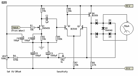

Egy dolgot még kiváncsiságból kérdezni szeretnék. A kapcsolás leírásában mi a különbség a nagy / kis impedanciás előtét között? Nem vagyok túl jó angolból, nem bírtam kivenni. Nem lenne jobb nagy imp. előtét (a fesz osztó kondikkal) a műszert vezérlő kapcsolásnak? Ezáltal nem terhelné annyira a jelet, nagyobb impedancia=kisebb terhelés a jelnek??? Vagy egy így hülyeség?
Amúgy csak ajánlani tudom a kapcsolást, ha 50uA-t írnak a leírásban műszernek és az én 250uA műszeremmel is műxik, olyan nagyon gagyi nem lehet
A nagyimpedanciás előtét tényleg nem terheli a mérendő kört viszont ha kondik vannak benne azok határozzák meg a legnagyobb frekvenciát (frekvencia növekedéssel
romlik a pontosság ) A kondis előtét kb 2 M ohmos és 80 khz ig mér pontosan , a másik kb 200kohmos de 100khz nál még mér !
Ja és a 200kohm már egy viszonylag jó érték Hf voltmérőnél is.
Köszönöm. Akkor lehet, hogy kondis lesz. Megoldható, hogy az osztó ák. csak 2 kondi + 2 ellenállás legyen? Gondolom a kondik értékét nem összeadni kell...
Illetve nézze meg valaki a nyákrajzot pls. Ha jó, akkor hozzádobom az osztót, meg vmi tápfesz stabilizátort is és felrakom egészben.
Az alap mérőműben lévő FET bemeneti kapacitása a nagy impedanciás osztóláncnál már érezhető vágást jelentene magasabb frekvenciákon, ezért vannak a frekvenciakompenzáló kondenzátorok az ellenállásokon. Ha úgy építed meg, ahogy a leírásban szerepel, ugyanolyan jó lesz, mint a kis impedanciás osztólánc.

Én ránéztem a NYÁK-rajzra, ha nem kötöttél el semmit, akkor jónak kell lennie. Egy vasalást mindenképpen megér, hogy kipróbálja az ember. A bemenetre szerintem felesleges kondenzátoros kompenzálású osztót tenni, két ellenállás tökéletesen megteszi.
De ha kompenzáltat akarsz, azt is kiszámolhatod: tulajdonképpen a párhuzamos RC tagok idóállandói azonosak kell, hogy legyenek. Megtarthatod azt az időállandót, amit az eredeti oldalon használnak, azaz a 220 ohm * 32nF -ot. Egy 10k-s ellenállásra ilyenformán 220*32n/10k=704p (F) kellene.

No, elkészült a mű, nem tudom müködőképes-e. Egy stereo VUmeter. Sajna tápstabilizálás nem került rá, mert az áramkörön kivűl lesz megoldva, viszont a bemeneti osztó helyet kapott. Feldobom a rajzot, hátha vki megcsinálja, bár mondom, nem vagyok 100% biztos, hogy minden stimmel a panelon.

Csak a tisztánlátás végett! Alapvetően szögezzünk le néhány dolgot. - Ez tulajdonképpen nem VU mérő, hanem hangfrekvenciás millivoltmérő. Ez a műszer, a váltakozóáramú jel átlagértékét méri, ami aztán RMS értékben van kalibrálva. - Egy VU mérő célja, nem a kalimpálás, hanem a csúcs kivezérlés megállapítása. Tehát az ha lehet Ő csúcsértéket mérne, némi késleltetéssel. - Egy egyszerű kivezérlésmérő, valahol a kettő között van. Tekintve, hogy a jelnek dinamikája is van, ezért a kivezérlésmérőt, kb. 6dB-el érzékenyebbre szoktuk beállítani mint a mért érték. Így a műszer tehetetlenségét figyelembevéve, közel ahhoz mutogat, ami a valóság lehetne. Persze ez csak egy átlagos zenére igaz, mert ott jó közelítéssel exponenciálisan csökken a jel teljesítménye a frekvencia növekedéssel. (Nézz meg egy többutas "zenei" hangszóróban elhelyezkedő hangszórók méretét. Ott is kihasználják ezt a tényt.) - Tehát ha nem tényleges csúcsértéket mér, akkor más kivezérlésjelző kell (legalább is más beállítás), zenére, és esetleg egy hangszeres játék részére.... A nyák, alapvetően jó, kivétel a Q7 tranyó C-E fel van cserélve. Egy kis rendezés azért ráférne. Kissé megszineztem, hogy jobban átlátható legyen. üdv! proli007

Sajnos beültetési rajz nélkül csak találgatok, hogy mi hol lehet... A rajz bal felső sarkában ha az ott C5 és C1 kondi egymás mellett akkor nem jó a polaritás? Úgy értem C5 pozitívja megy a C1 negatívjára nem?Beszéltetek a feszültség osztóról. Arra miért van szükség? Nekem azt ajánlották, hogy az erősítő Rec Out-jára kössem, így nem kell belenyúlni az erősítőbe. Szereintetek ez így működhet? Köszönöm! Üdv.: Don

Hja, én is a recout-ra kötöttem probánál, az teljesen jó, de feszosztó mindenképpen kell neki.
- A #217048 hozzászólásomban nézd a kiszinezett rajzot, azon talán jobban eligazodsz. - A bemeneti feszültségosztóra azért van szükség, mert a kapcsolás alapvetően 3mV-ra készült. (Bár javasoltam C1 egyszerű kivételét, de ezt nem hallották meg.) - Ha van az erősítőnek kimenete arról működni fog. Viszont a hangerő poti nem fogja a kijelzést befolyásolni. (A kérdés, hogy mi a cél, mert így a "bejövő jelszintet" fogja mutatni.) üdv! proli007

Légy szíves nézzétek meg. Kissé csúnyán írok... sorry Már megvettem hozzá a műszereket és az alkatrészeket, gondoltam a 4 nap alatt csak összehozok valamit, de amíg nem tuti nem merek nekiállni. Nagyon köszönöm! Üdv.: Don
A tápfeszeket nem jó helyre rajzoltad, és nincs kivezetésük sem. +-9V kell neki a GND-hez képest. A BC559 EBC fordítva van a többi tranyóhoz képest. A BF245-nek meg kell nézni a bekötését, jelölése nem EBC. üdv! proli007
