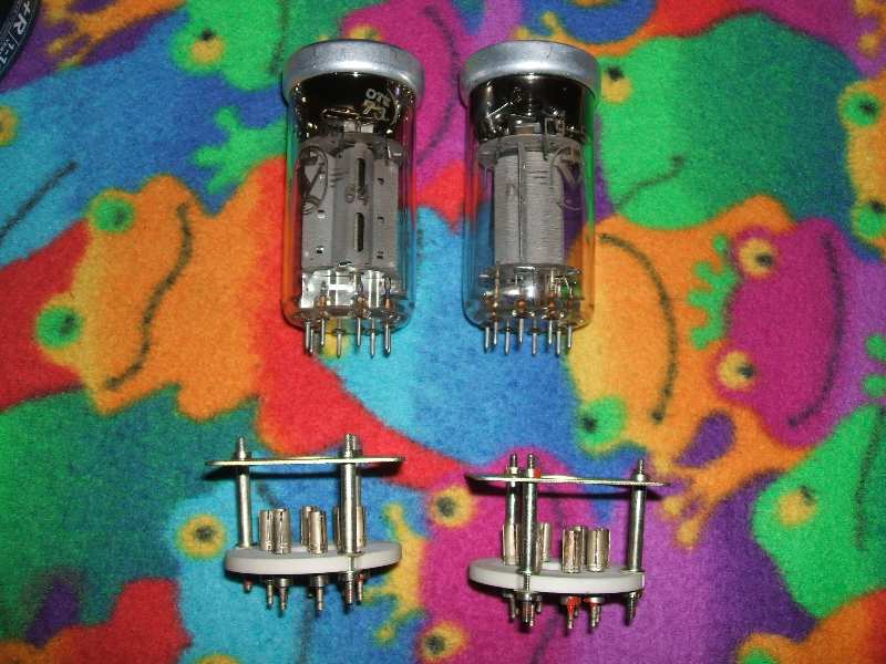

Holnap csövezés ezerrel, mert megvettem a foglalatokat!
