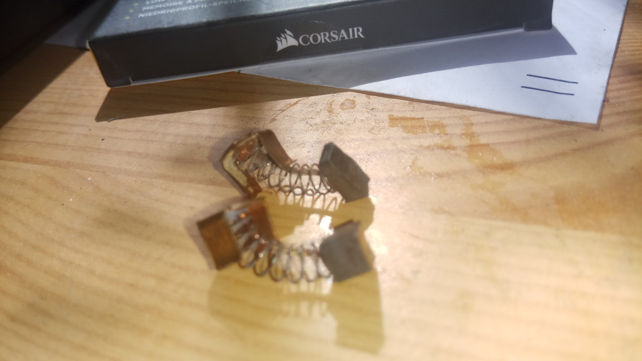

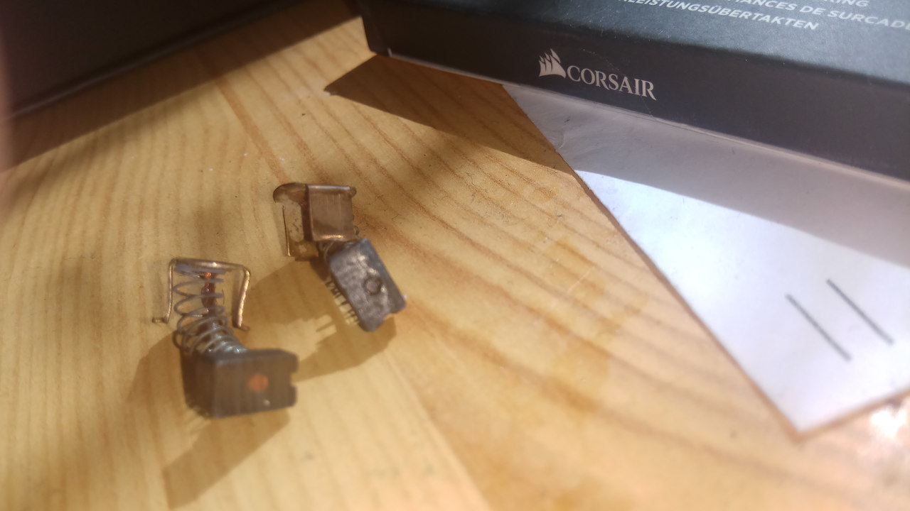

Hamár szóbakerült a szénkefe, akkor itt egy viseletes darab, tegnap cseréltem a Kinzo flexemben, szerencsére a kommutátorát nem tette tönkre és adtak hozzá eleve egy csere párt, nem tudom mostanában szokás még ez.
A végén a flex már csak jobbra balra forgatva működött, amig meg nem állt végleg, nem érte már el a szénkefe A hozzászólás módosítva: Ápr 21, 2018
