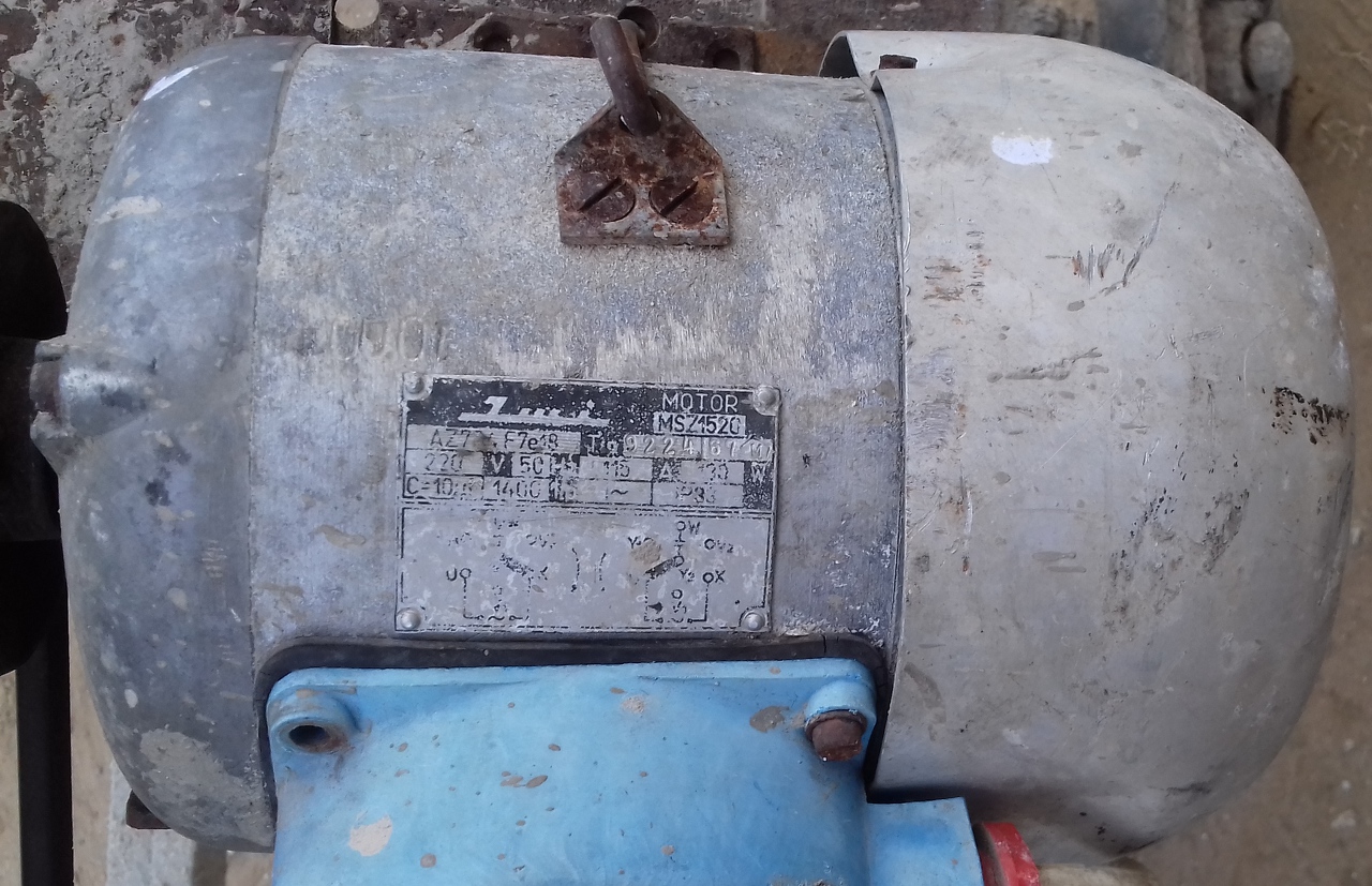

(#) profis hozzászólása Aug 18, 2017 /
A keverőgép villanymotorján tönkrement a kondi.
A kondiról nem lehet semmit leolvasni, mert olyan régi.
A motoron a mellékelt adattábla van mely szerint 10µF kondi való rá.
Nekem 16µF-os van. amire az is rá van írva, hogy max 2A.
Kérdésem az lenne, hogy helyettesíthetem-e ezzel, vagy baj, hogy nem 10 mikrós a kondi?
(#) Bakman válasza profis hozzászólására (») Aug 18, 2017 /
60 % eltérés a szükségeshez képest, ehhez még hozzájön a kondenzátor valódi kapacitása (fel vagy le). Inkább vegyél hozzá egy 10 µF kondit.
