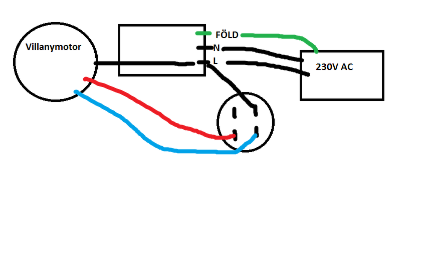

Amiről megy a szivattyú, ha arra rákötök egy másik nagyobb fogyasztót és azok működnek rendeltetés szerűen akkor a kábel rendszer kizárható biztosan. Viszont akkor a motor tekercselésével lesz a gond? Gondolok itt arra, hogy megfáradt szigetelő lakk a tekercsen?!
(#) Bakman válasza sonny007 hozzászólására (») Ápr 28, 2018 /
Van valamilyen képed arról, hogyan van bekötve a motor? Ha a 230 V lecsökkenne 128 V-ra, akkor ott nagyon-nagyon füstölne valami. Gyaníthatóan mérési hiba is van a dologban. Vagy. Valóban lecsökken, de akkor máshol kell keresni a hibát.
(#) sonny007 válasza Bakman hozzászólására (») Ápr 28, 2018 /
Ha jól emlékszem akkor így van bekötve. (De holnap tudok róla képet is készíteni.)
Kondenzátorról lekötve mind a 3 fezeték (piros,kék (gyárilag fehér), fekete akkor az L és az N-en mérve megjelenik a 230V viszont amint így vissza van kötve az L és az N-en mérve már csak a 128V AC jelenik meg. Természetesen az üzemi kondenzátort kikötve az áramkörből a szivattyú sem indul el.
Szerk. Az üzemi kondenzátor 4 kivezetéses, viszont abból csak 3 kivezetés ami fel van használva a 4. üresen van.
A nulla nincs sehova kötve, így meg sem nyikkan a motor.
Valamit kihagytam a rajzrol..
Holnap készítek róla képet az a biztos és írok.
(#) pipi válasza sonny007 hozzászólására (») Ápr 29, 2018 /
Gyanús hogy a motort egyszerűen sorbakötöd a kondival, így a motoron nyilván kisebb fesz esik...
(#) sonny007 válasza sonny007 hozzászólására (») Ápr 29, 2018 /
Nos meglett a hiba jelenség.
Vittem külön áramot az óra mellől hosszabbítón hozzá és úgy már tökéletesen működött.
Amikor téliesítve van a szivattyú van egy külön kb ~2m-es rövid kábel vezeték ami minden tél előtt le van szedve és a szivattyúval el van rakva. Tavasszal meg minden vissza. A probléma ott kezdődött, hogy az a ~2m-es kábel rész "jónak" tűnt egészen addig míg nem volt terhelés alatt. Amint megkapta a terhelést már csak az üzemi feszültség felét adta le. Kicseréltem újra azt a vezeték szakaszt és most gond nélkül üzemel.

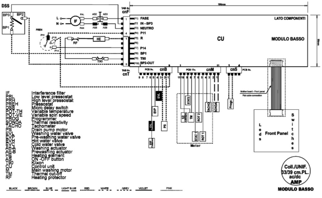

Hozzám került egy Whirlpool AWG 875 mosógép. Teljesen el volt tömődve a szűrője, és nem forgatta a dobot. A szűrőt kipucoltam, a motoron 8 pólusú csatlakozó van, 2 állórész, 2 forgórész, 2 tacho, 2 hőbiztosíték. A hőbiztosíték már szakadást mutatott, amikor áthidaltam, akkor leverte a kismegszakítót. A motort kivéve autós akkutöltővel megforgatható (sorbakötve az álló és forgórészt), az elektronika kiadja a 200V-ot neki (lehúzott motorcsatlakozóval). A forgórész nem égett, és a szomszédos szegmensek 0,8-1,2Ohmot mutatnak, a szemköztiek 4,3 körül, körbeforgatva ez nem változik (sajnos csak digit multiméterem van). Az állórész kb. 5-6 Ohmot mutat, a két oldala egyaránt 2,9Ohm. Nem tudom, mik a jó értékek, de ha a hővédelmet áthidalom, és a forgórész a szénkefékkel van csak bekötve, és az állórész saruit kihúzom, akkor nem veri le a biztosítékot, hallani, ahogy kattan a relé. Ha csak az állórészt kötöm be, akkor leveri, ebből gondolom, hogy állórész újratekercserélst igényelhet, mert 200V mellett 6Ohm az 33Ampert adna, persze tudom, hogy ez rossz számítás, mert a multiméter egyenárammal mér (9V elem), és egy 50Hz-es váltóáram mellett más az impedancia, de akkor se tűnik jónak. Mit tudnék még mérni, ha csak multiméterem van?
(#) thomas_fan hozzászólása Aug 2, 2018 /
Amiért a szűrőről írtam, az az, hogy szerintem nem nyomta ki a vizet centrifugázás közben, és úgy akarta nagy fordulaton pörgetni, és túlmelegedett/átégett az állórész tekercs. De erről hogy tudnék meggyőződni? Komplett felújítás mindkét tekercs újratekercselése, szénkefe, csapágy egy fél mosógép ára. Köszönöm mindenkinek a válaszokat.
(#) BarnaPili válasza thomas_fan hozzászólására (») Aug 3, 2018 /

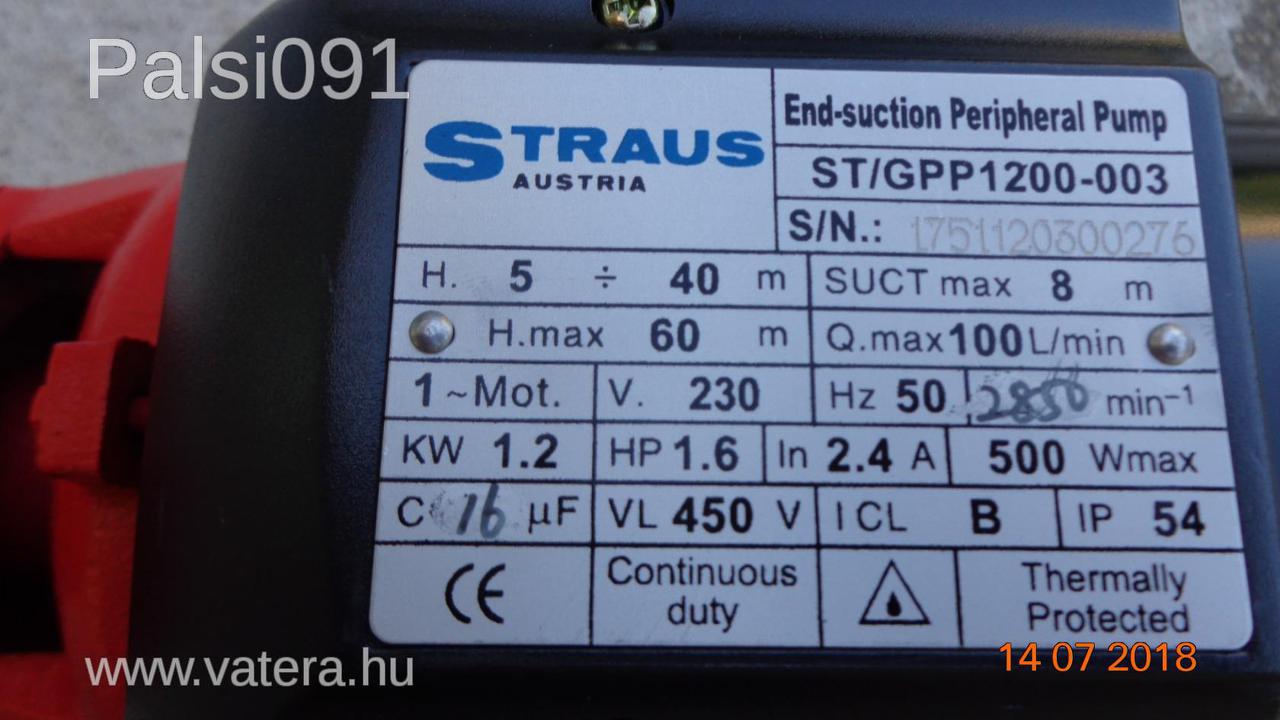

Sziasztok! Mekkora lehet ennek a villanymotornak a teljesítménye? 500W, vagy 1200W?
(#) P1251500 válasza Watson hozzászólására (») Aug 3, 2018 / 1
1 Kw=1000W
1HP (LE)=750W
Vagyis ez a szivattyú 1200 W teljesítményű.
100L vízhez kell is ennyi!A Kínaiaknak nem kell mindent elhinni...

(#) VIM válasza thomas_fan hozzászólására (») Aug 3, 2018 /
Szia! A motort úgy próbál meg kimérni, hogy nem csatlakoztatod az elektronikára és nem kapcsolsz rá feszültséget. Testre próbálj meg ellenállást mérni megaohmos méréshatárban a tekercsek végeihez képest. A mérésnek nem volna szabad értéket mutatnia a fém ház felé, mert akkor testzárlatos a tekercs. A program nem engedi meg, hogy vizes dobbal centrifugáljon a gép. Ezt a vízszint nyomáskapcsolónak kell leellenőriznie. Rajz csak ez van róla amit felrakok.
(#) Watson válasza VIM hozzászólására (») Aug 3, 2018 /
Akkor a max 500W és a 2,4 A miért lehet feltüntetve? Bajai szivattyú kiváltására kellene egy másik szivattyú öntözéshez és félek megrendelni, mert van már egy másik, ami gyenge lett.

(#) VIM válasza Watson hozzászólására (») Aug 4, 2018 / 1
A Wmax feliratot kell alapul venned, mert a többi az nem elektromos teljesítményhez tartozik. A 2.5A is "sovány" az 500W-hoz egy állandó üzemi kondenzátoros motornál. 5A körüli névleges áram értékhez már megvan az 1LE, (735W). Tehát ha keresel motort és nem akarsz egy alul méretezettet venni, akkor erre figyelj oda. A 16µF-os kondi is kb. az 500-550W-hoz tartozik, mert az 1LE-höz 30-40µF kell.
(#) Watson válasza VIM hozzászólására (») Aug 4, 2018 /
Köszönöm a választ, nekem is ez volt a sejtésem, de az eladó "szakember" köti az ebet a karóhoz, ezért elbizonytalanított. Bocs, hogy véletlenül neked kérdeztem vissza P1251500 helyett.
