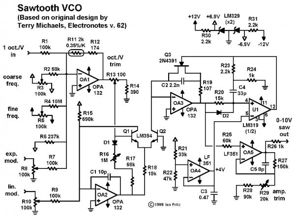

(#) Varga papa hozzászólása Ápr 12, 2018 /
Hangszer céljára a mellékelt VCO-t javaslom, többször megépítettem, nagyon megbízható, alapból egyszerüen beállítható a lineáris feszültség frekvencia görbéje. Vezérléséhez lineáris billentyűzet szükséges, azaz ahány záró érintkező, annyiszor 100 Ohm sorba kötve. Ha elhagyod az áramkör exp részét,akkor exp billentyüzet kell, ami záróérintkezőnként 2 db ellenállás hálózat 1:150-hez, vagy 1:300 hoz. A VCO ból 1 fettel fűrészjel is kivehető. HANGSZERHEZ 2 VCO-t szoktak építeni.

(#) Medve válasza Varga papa hozzászólására (») Ápr 13, 2018 /
Szia, a Q1-Q2-nek szigorúan egyformáknak kell lenniük? Ha igen, mi múlik az asszimmetrián? Elég bétára válogatni?
A hozzászólás módosítva: Ápr 13, 2018
(#) Massawa válasza Medve hozzászólására (») Ápr 13, 2018 /
Nemcsak egyformának, hanem együtt is kell futnia, az eredeti moogban egy jo drága hökompenzált differenciapáros volt. Ha egyedi darabokbol rakod össze akkor jo öket több pontban bemérni és összeragasztani. Ha nem futnak egyben, elhangolodik a hangszer (ugy hogy c meg a C nem lesz dupla freki).
(#) Varga papa hozzászólása Ápr 16, 2018 /
No látjátok? Ezek a problémák elkerülhetőek, ha Exponenciális billentyűzetet építetek.
(#) Massawa válasza Varga papa hozzászólására (») Ápr 16, 2018 /
Elvben igen a gyakorlatban azonban már gond lesz, mert szinte minden más áramkör a szintiben 1V/oktáv bemenetü, és csak igy müködik az együttfutás.

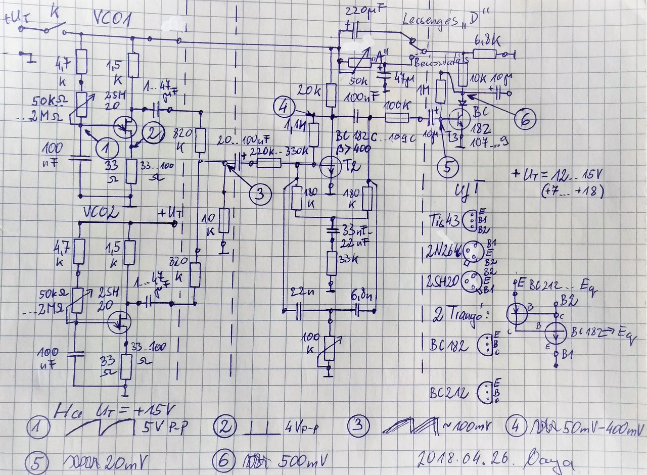

(#) Varga papa hozzászólása Ápr 26, 2018 / 2
László Varga
1 órája
Sziasztok! Hétvégi szabadidős ténykedésre ajánlom a mellékletek szerinti 4 tranzisztoros áramkört, amely 2 VCO, 1 6dB/oct szűrő, VCA és AD áramkör. Azért építettem, bemutassam az elmúlt évezred alkatrész és anyag takarékos technológiáját. Hátha kedvet kap valaki a Szalai riport után egy kis barkácsolásra. Az alkatrészek összértéke 1-2 eFt. Az alaplemez 1-es textbakelit, fehér kartonpapírral leragasztva.( hogy láthatóak legyenek a feliratok) A rajzon mérőpontok jelalakjait is megtaláljátok. Az áramköröket nem én találtam ki, technikumi tananyag volt az 1960-as években. Ugyanez MP4-ben. Jó szórakozást! Éljen május elseje! http://youtu.be/0SP0ShOg61g

(#) mats válasza Varga papa hozzászólására (») Ápr 26, 2018 /
Jó kis videó!
Egész jó hangja van, főleg, hogy relatíve egyszerű a kapcsolás.
Közzéteszed -mindannyiunk épülésére- a kapcsolási rajzot?
Köszönettel.
(#) Varga papa hozzászólása Máj 4, 2018 / 3
Üdv Mindenkinek! Mellékelem mats kérésére a videohoz tartozó kapcsolási rajzot.

(#) mats válasza Varga papa hozzászólására (») Máj 8, 2018 /
Köszönöm szépen!
Még hasonlót sem láttam a neten, pedig keresgéltem erősen.
Külön köszönet az abszolút lényegre törő dokumentációért.
