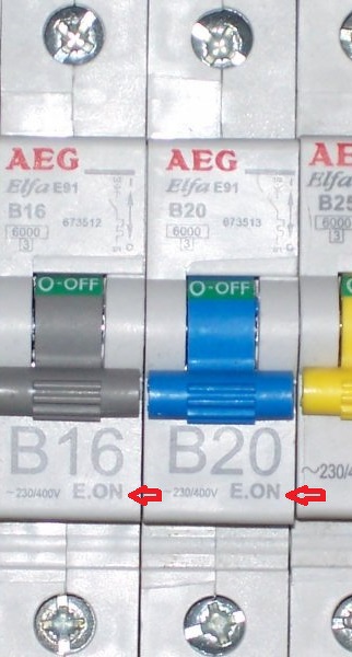

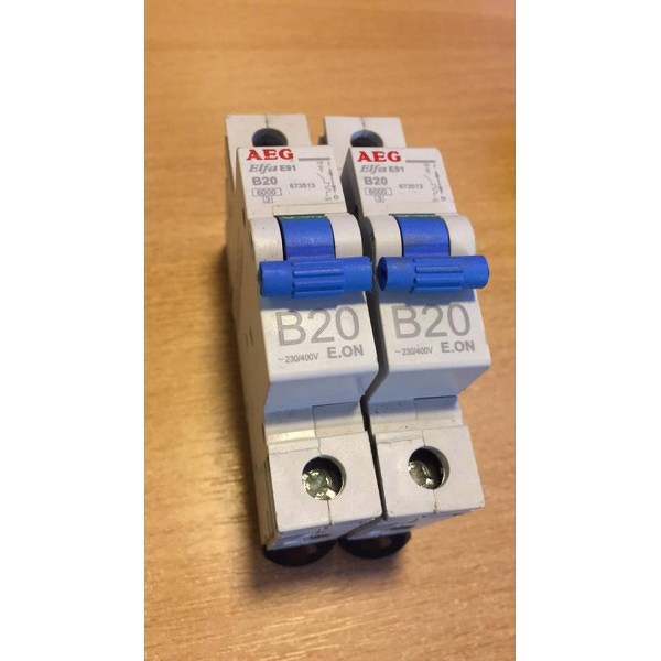

Nincs valakinek eladó AEG B16,B20,B25-ös Elfa E91 kismegszakitója?

Esetleg E.ON feliratozással.
(#) Gabó válasza lacik2 hozzászólására (») Máj 2, 2018 1 / 2
És mégis miért keresel pont ilyen szolgáltatói kismegszakítókat, amin a felirat is rajta van??
(#) papo69 válasza Gabó hozzászólására (») Máj 2, 2018 / 2
Biztos tetszik a design.
