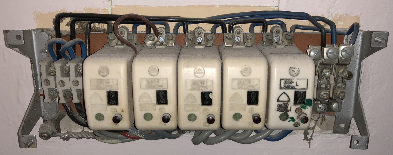

Sziasztok, ezt a régi biztosítéktáblát szeretném lecserélni újra. A biztosítékok bal szélén a fázisoknál az milyen megoldás, 3vezeték jön? ill. hogy kellene az újba kötnöm? A jobb oldali nullát nagyjából értem
Ahogy nézem, az 1 fázis, csak ki van építve, ha esetleg 3 kellene.
Amúgy az írásodból következtetve, nem nagyon vagy a villanyszerelésben jártas, így inkább valaki olyanra bíznám a helyedbe a feladatot, aki nem kókler, és rendesen ért a villanyszereléshez, illetve a megfelelő értékek kiválasztásához, stb...
Nem tudom, milyen újra gondoltál, de én először az alumínium vezetékeket cserélném rézre. Azután a leszerelt (minden bekötést felírni) EBA-k helyére feltenném a soroló sínt, és rápattintanám a szükséges számú kismegszakítót (akár többet is, -mert akár kettővel több is elfér-, hogy jobban elosszam az áramköröket), és a leírás szerint bekötni. Ez egy régi masszív alap, nem cserélném le az újabb fajtára.
Jobban megnézve MM falvezeték, nagy munka a rézre cserélés. A hozzászólás módosítva: Máj 21, 2018
Ha az új biztosítékok szintén 6A-sek lesznek akkor még talán maradhat is az MM vezeték feltéve, ha megvan a védőföldelés (a piros drótokból ítélve igen) és nincsenek elégve. Maga az Al vezeték még nem ok a cserére, de látni kéne az elágazásokat, végződéseket is. Persze ha bővíteni akar nagyobb áramra akkor cserélni kell mindent! Azt a gyilkológép földelés elágazást szintén cserélni kell.
De ha ez a kérdezőnek kérdés, akkor inkább keressen egy jó szakembert és csináltassa meg! A három érkező feketére ennyi alapján semmit nem lehet mondani. Feltehetően három fázisra tervezték a rendszert, de végül csak egy fázis lett bevezetve a három feketét pedig keresztmetszet növelés miatt párhuzamosították, de még inkább azért mert a kivitelező lusta volt kitalálni, hogy melyik dróton küldte fel a lakásba azt az egy fázist ami van. A hozzászólás módosítva: Máj 21, 2018
Ez egy régi építésű panel 1. emeletén van. Igazából az összes kötődoboz tetőt levettem/átnéztem az alu kötéseket, de mind gyönyörű állapotú, ezért gondoltam, hogy azt egyenlőre nem cserélném! Ráadásul ugye nem csövezve van...nagy költség lenne.. (ugytudom reges reg mikor epult, ipari tanulokkal csinaltattak)

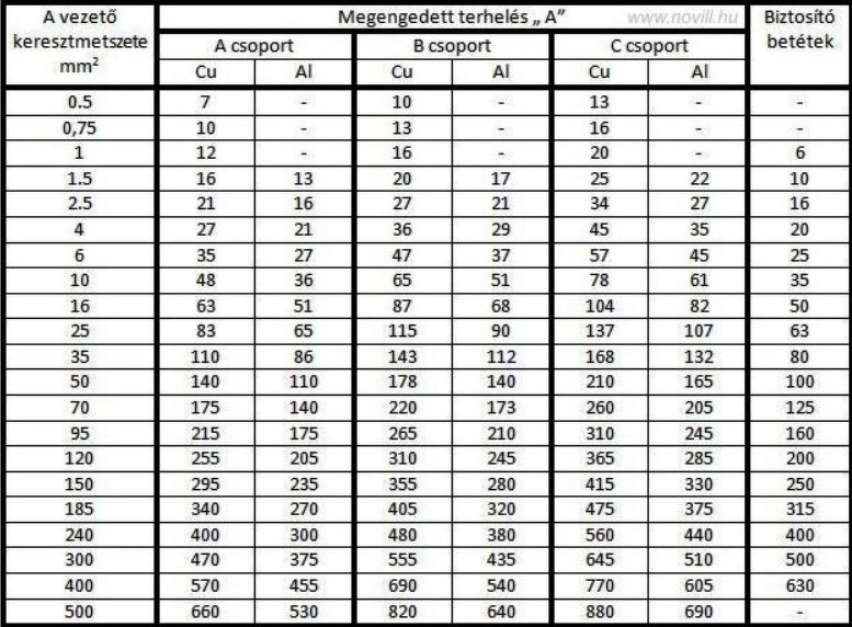

Bizony ne nagyon tervezz nagy-fogyasztású (>10 A) háztartási gépeket rákötni, erre a vezetékezésre. A 6 A-os EBA-k helyett rakhatsz 10 A-os újfajtákat, mert azok gyorsabbak (ha muszáj). Valamint külön-külön áramkörön legyenek a nagyfogyasztók (vagy reteszelni kell, hogy egyszerre ne működhessenek).
Szia! Az a lényeg, hogy a lakás mérőórájánál milyen értéken vagy biztosítva. A bővítést az csak úgy tudod megoldani ha vezeték csatornát használsz és az ahhoz való falon kívüli szerelvényeket. A bejövő vezeték keresztmetszeted az biztosan bírni fogja az van vagy 3X6mm2 keresztmetszetű.
Igazából annyit akartam, hogy 10A-es uj biztositekok a 6A helyett, annyit annak az aluminiumnak is el kell birnia, viszont megzavart hogy mik azok a kotesek az EBA sor 2 oldalán. Nagyjából azért értem.
Milyen keresztmetszetű az az alumínium drót? Mert 10A-hez 2,5mm2-es minimum kell.
De azt is tudnod kell, hogy ez így már csak azért sem szabványos, mert 10mm2 alatt nem szabad Al drótot használni. Feltéve ha jól emlékszem a keresztmetszetekre.
Amire VIM burkoltan utalt az az, hogy a panelben komolyabb konstrukcióba beavatkozó munkát (pl. vésést stb.) csak statikai ellenőrzés és engedélyeztetés után csinálhatsz.
Megnyugtatlak, 1,5ös alut lehet 10es km-el biztosítani...
Lényegébe, az a max amivel lehet.
Én biztos nem tennék 1,5mm2-es Al drótra 10A-es biztosítást, főleg nem egy ilyen régi bizonytalan szerelésen.
Ha a kötések rendbe vannak, szerelvények is, akkor lehet... Persze B10-est kell rá tenni... nem C-s vagy D-s karakterisztikájút.
Biztos, hogy 1,5-es az az MMfal? Abban az időben (igaz a ragasztható vezetékek esetében leginkább) raktak 1-est is.
Nem hiába raktak arra akkoriban 6A-est. A régi hálózatok 3db izzóra meg egy rádióra voltak tervezve (kicsit sarkítottam) Legnagyobb hibát azzal követik el amikor csak kismegszakító szekrényt cserélnek illetve egy számmal nagyobb kismegszakítót tesznek fel. Nem azért hogy nem bírná el, hanem mert a terhelés fajtája illetve a kötés se mindegy, alumíniumot úgy blankolni hogy ne vágd be (még megfelelő szerszámmal is) művészet. Már csak abba gondolj bele ha hozzányúlsz fi-t is tenned kell, hidd el nem fogod tudni felkapcsolni. Jön a következő a réz sorolóba kösd be az alumíniumot... tudom van paszta, kontakt zsír, kupál alátét stb. Részben a saját véleményem, tapasztalatom, de vagy hagyd így,vagy cserélj mindent. Kedvcsinálónak nézd meg a fotót itt is csak kismegszakítót cseréltek (akkreditált szerelő).

Van itt egy másik probléma is. Mint láthatod, ezek az EBA-k fázist és nullát is szakítanak. Erős a gyanúm, hogy az MMfal nullái rövidek lesznek, nem fogod tudni bekötni a sorolóba.
Inkább beollózom, hogy szem előtt legyen, mert sokszor csak linkelve van ez a táblázat.
