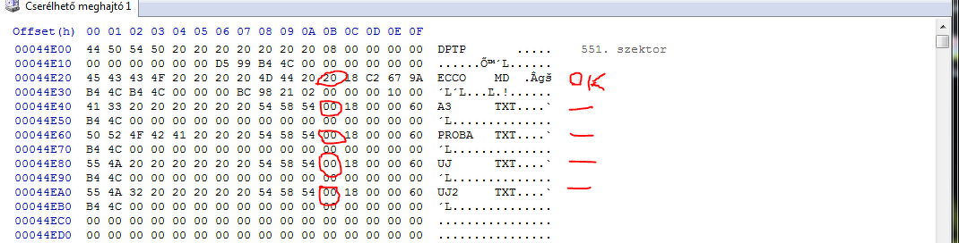

(#) don_peter válasza don_peter hozzászólására (») Máj 22, 2018 /
Annyira megint csak rájöttem, hogy a FAT kezeléssel lesz valami gondja a programnak.
Sajna nem hardveres, inkább szoftveres hiba van...
Az első képen a FAT tábla bejegyzései látszanak.
Win-ben felmásoltam egy fájlt, ami pontosan 1MB, az látszik is illetve a FAT bejegyzései mutatják, hogy helyes az adat. (128 szó lefoglalva)
Majd a többi fájl helyére nem került FAT bejegyzés.
sd_root képen az látszik, hogy az ecco.md fájlom típusa 0x20-as vagy is fájl, a többi bejegyzésnél, mivel nem történik lezárás nem tudja megadni a típusát és elhelyezkedését a fatáblában.
Az utolsó sd_bejegyzes-es képen pedig az látszik, hogy ha kézzel segítem végig debug módban, akkor a megfelelő klaszteren belül a megfelelő szektorba beírja a szöveget.
Majd sajnos a file lezárást is, segíteni kell, hogy teljes legyen a fájl.
Egyértelműen programhiba lesz, nem hiszem, hogy itt bármilyen beállítás vagy egyéb hardveres piszkálás segítene.
Sanszos, hogy a fájl írását és FAT tábla kezelését újra kellene írnom, vagy legalább is megpatkolni a mostani hibásan működő kódot. Pazar....
Kicsit szomorú vagyok, mert jól átlátható ez a program, de a sok struktúra miatt elég necces lesz ezt megpatkolni, lehet egy másikat kellene inkább keresni.
(#) killbill válasza don_peter hozzászólására (») Máj 22, 2018 /
Mi a bajod a bekarikazott nullakkal? Azok szabalyos file-ok, csak nem "Archive"-ok. Mindegyik 0 byte hosszu.
(#) don_peter válasza killbill hozzászólására (») Máj 22, 2018 /
Az a baj, hogy nem fejeződik be, vagy is nem zárja le a fájlokat. Más nem..
Ok, ezt ertem. Csak azt irtad, hogy "... fájlom típusa 0x20-as vagy is fájl", es erre mondtam neked, hogy nem attol file, hogy 0x20 az attributum byte. Akkor is file, ha az 0x00. De akkor is, ha 3 vagy akar 7, de lehet 0x21 is. A 0x20 bit az Archive bit, es igazabol semmi haszna vagy jelentese nincs. A 0x01 a Read Only, a 0x02 a Hidden file, 0x04 a System file, 0x08 a Volume Label, 0x10 a directory. A 0x0f-nek specialis jelentese van, azt a hosszu fileneveknel lathatod.
Az archive bitet az MS termekek beallitjak, de nem kotelezo. Lehet, hogy a te sw-ed akkor sem fogja beallitani, ha egyebkent redesen ir a kartyara. Az en sajat FAT konyvtaram sem allitja be a 0x20 bitet soha.
A hozzászólás módosítva: Máj 22, 2018
(#) Istvanpisti válasza don_peter hozzászólására (») Máj 22, 2018 /
Az általad és az én általam is használt verzió a 0.07e, ami 2009-es. Nem biztos, hogy patkolni kell, létezik már 0.13-as verzió is, az 2018-as.
Én a helyedben kipróbálnám, a get_fattime() funkciót úgy meghívni, hogy az előző hozzászólásomban lévő változókat definiálod és fix értékekkel feltöltöd. pl. year=2018, month=5,..., talán egy próbát megérne.
Azt gondolom, hogy a file lezárással lesz a hiba.
(#) don_peter válasza Istvanpisti hozzászólására (») Máj 23, 2018 /
Már úgy megy, tehát a get_fattime() már olyan mint amit mutattál, csak fixen, nincs változó.
Sajnos már a nyitásnál van hiba, mivel már akkor át kellene adni a file struktúrának, hogy mely cluster az aktuális amely még szabad és abba teheti a megnyitott fájlt.
Ezek a változók mindig uresek, tehát nullásak és emiatt fut mindig hibára az írás, majd a zárás.
Ezt egyesével kitököltem debugban.
