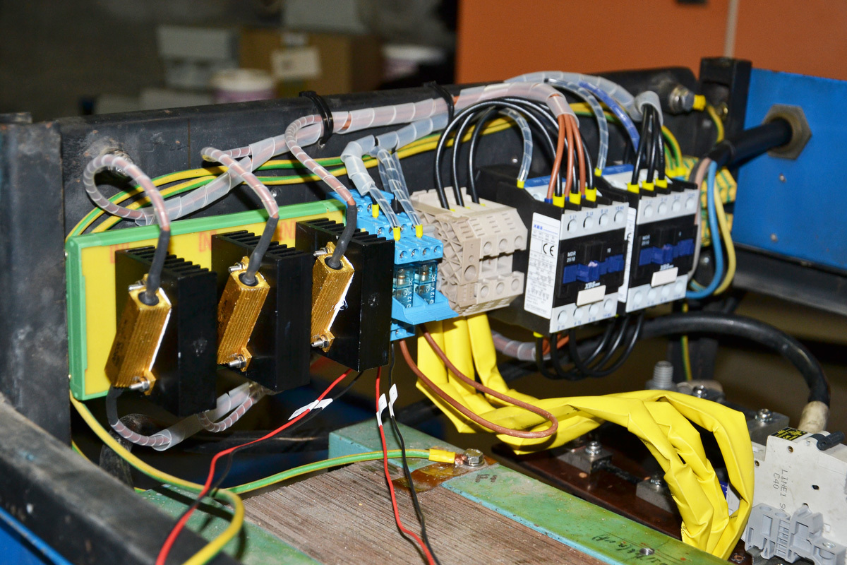

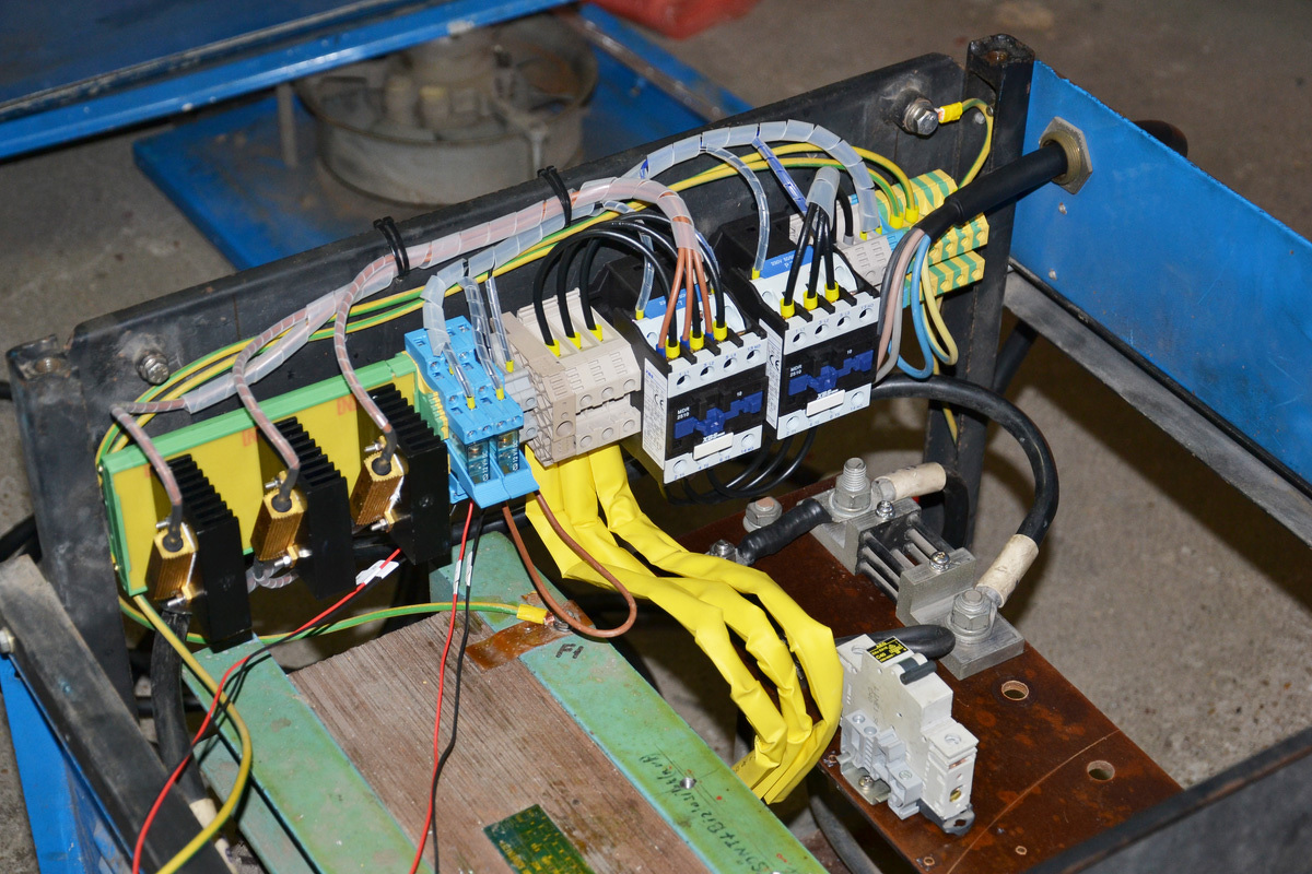

(#) barkacsolo72 válasza erbe hozzászólására (») Feb 1, 2018 /
Nincs a gépnek adatlapja. Kompletten trafóstól - kapcsolószekrényestől, gépvázastól maga a gép. Ennek a trafónak a feladata ellátni a gépet energiával. Teljesen külön epítve a gép kapcsolószekrényétől. Egy 4x10 nm vezeteken kapja meg a kapcsolószekrény a tápot főkapcsolóval leválaszthatóan , ezután a kapcsolószekrényben-ből megy el afeszültség a felhadználási helyre (szervók, vezerlők, áramátadók, tucatnyi kisebb trafóhoz stb.)
A hozzászólás módosítva: Feb 1, 2018
(#) barkacsolo72 válasza CIROKL hozzászólására (») Feb 1, 2018 /
Tömbszikránál vörösréz vagy grafit, huzalszikránal sárgaréz ötvözet.
(#) Bakman hozzászólása Feb 24, 2018 / 1
1,5 Ω lett a jó megoldás, 3 x 10 A-es kismegszakító is bírja. Köszönöm a segítséget.
