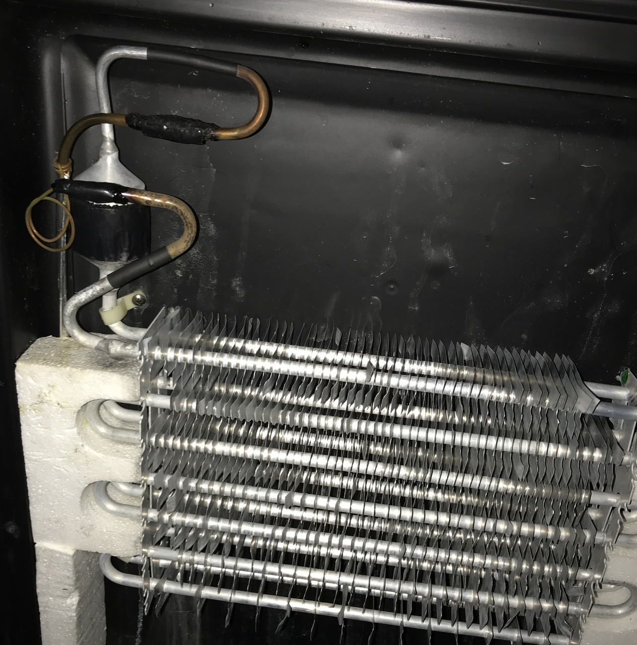

(#) tibec válasza kaqkk hozzászólására (») Máj 25, 2018 /
A hűtőrész hátfalának a felső fele kezd lederesedni. Képet sajnos nem áll módomban prezentálni, mert nem a sajátomról van szó. Egy ismerősé a gép, én csak megnéztem, hátha meg tudom gyógyítani. Reméltem, hogy "csak" elektromos hibája van, de mivel a szabályzó csere nem segített, ezért gondolom a gáz kezd eltávozni belőle, vagy valahol dugulása van. Mivel egy kompresszoros, nem a legjobb konstrukció. Most egy időkapcsolós dugalj. szabályozza, illetve kapcsolgatja, így nem megy folyamatosan. Ha lesz rá pénz, majd eldöntik, mit tesznek. Gondolom, nem tévedek sokat, ha a gázvesztésre, illetve egy lehetséges elzáródásra tippelek. Mivel nincs felszerelésem, ezt a hibát javítani sem tudom. Kérdésem, egy esetleges elfektetés megoldhatja a dugulást? Természetesen a vissza kapcsolás legalább pár órás talpon állást követően fog megtörténni. Ezt még nem tettük meg, mert az időkapcsoló megoldás egy időre.
(#) kaqkk válasza tibec hozzászólására (») Máj 25, 2018 /
A kompresszoros gépeknél nagyon ritkán fordul elő dugulás , ez inkább gázhiány vagy szállítóteljesítmény csökkenés lehet
A hozzászólás módosítva: Máj 25, 2018
Köszi a gyors segítséget, továbbítani fogom a tulajdonosnak. Ebben az esetben az időkapcsoló nem megoldás, mert, ha nem javíttatják meg időben, akkor a kompresszor fog leégni. Ezért holnap el is mondom a "tutit" neki. Legalább ezt az éjszakáját már nem rontom el! Az már nem is csoda, hogy a szállítóteljesítmény csökkent mert már 10 éves elmúlt a szerkezet. Ez a kompresszor kopásából következik ugye?
Igen a kopás a fő ok.

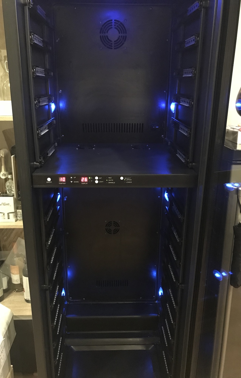

(#) mercurial hozzászólása Jún 2, 2018 /
Még mindig a borhűtővel lenne problémám.
Elvittem a hűtő kezelőpaneljét egy elektroműszerészhez,és azt mondta,hogy ha lefagyasztja a hőszondát,akkor átadja a kérdéses kábel a 230V-ot.
Az alap probléma,hogy a 2 szekciós hűtő alsó részén nem működik a ventilátor,valamint van egy szerkezet ami nem tudom,hogy mi célt szolgál (többen azt mondták,hogy egy peltier elem).
A lényeg,hogy az alsó kör 10-18 fok között lehetne állítani,de csak 15 fokig hűl le bármire állítom,mert nem megy le az áram a lenti szerkezetbe és ventilátorba alapvetően.A szakinak átment ha lefagyasztotta.
Nem lehet,hogy fordítva működik az érzékelő?
Vagy én gondolom rosszul a működését?
Összesen 4 ventilator van benne.
Alul-felül 1-1,és kozepen a panelban 1-1.
Tud esetleg valaki segíteni,hogy miért nem hűt az alsó rész rendesen?
Előre is köszönöm!
(Csatoltam jópár képet a hűtőről:1.Egyben a hűtő 2.a felső hűtő rész 3.alsó peltier elem talán?)
Ja,és kompresszoros.

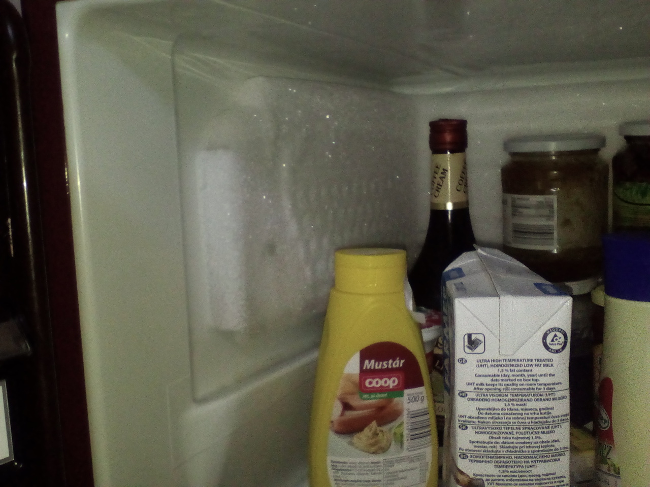

Ma voltam Anyukámnál és panaszkodik a hűtőjére ( ZANUSSI, kombi hűtő ). A probléma az, hogy a normál hűtő a legkisebb fokozaton is nagyon hűt, a belső, hátsó hűtő rész jeges.
Mi szokott ilyenkor a jellemző hiba lenni? Nem vettem észre, hogy folyamatosan menne, de nem kérdeztem rá, mert már jöttünk haza és akkor mondta...Van rá esély vagy egyszerűbb probléma is szokott ilyet okozni ?!
Előre is köszi a segítséget!
(#) kaqkk válasza kissi hozzászólására (») Jún 3, 2018 /
Mond neki hogy tekerje a hőfokszabályzót a legalacsonyabb állásra , úgy lesz lehetősége a gépnek arra hogy leolvadjon .
(#) kissi válasza kaqkk hozzászólására (») Jún 3, 2018 /
Köszi, de ott van, ill. régebben nem volt ilyen problémája. Más ötlet ?!
A hozzászólás módosítva: Jún 3, 2018
Régebben nem voltak ilyen melegek ...Le kell olvasztani akár havonta,és imádkozni a hűvösebb időért . Ilyenkor nálam is felszaporodik a dér az elpárologtatón ez "természetes" aztán ha elmúlik a nagy meleg egész évben tökéletes a hűtő . (semmi pénzért nem cserélném másikra)

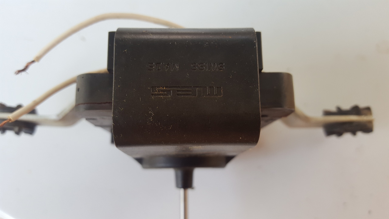

Jó napot mindenkinek!

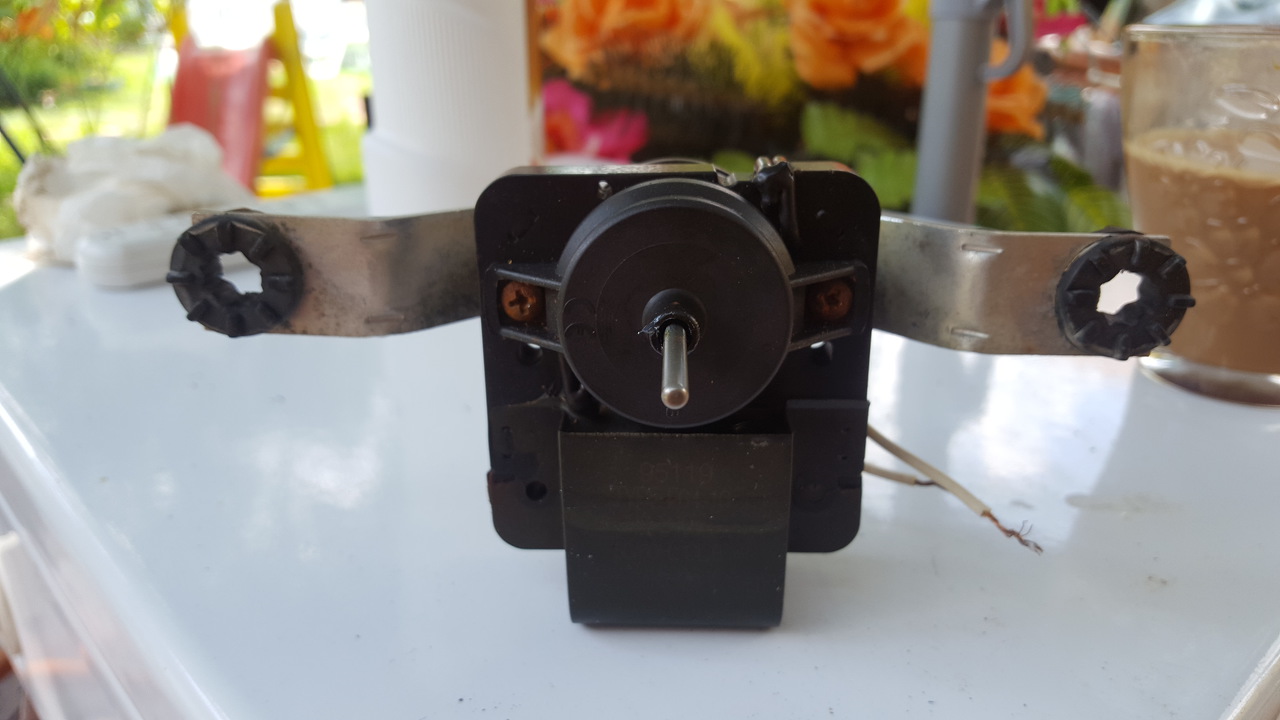

BA 35 FNF P Indesit hűtömhöz keresem a képen látható kismotort.Ez keringteti a normáltérben a fagyasztó hideg levegöjét.Valami miatt nem mindig indul el .Kis ütésre viszont megy,Szerelö urakat kérném ha van eladó azt jelezzék.Esetleg hol kapok?Köszönöm!

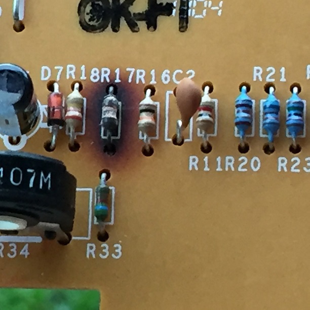

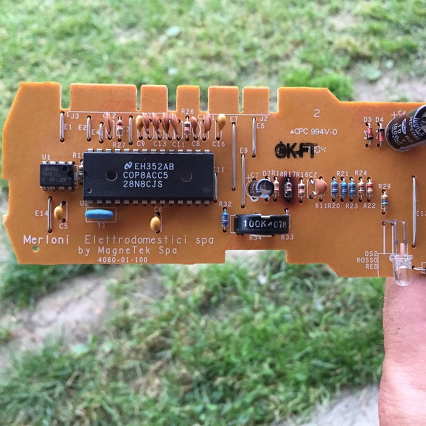

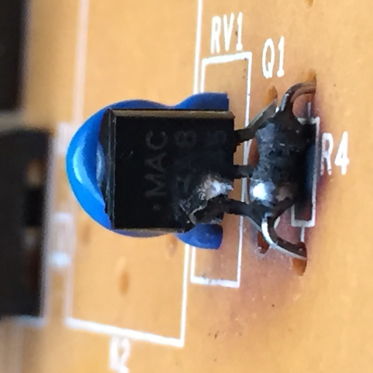

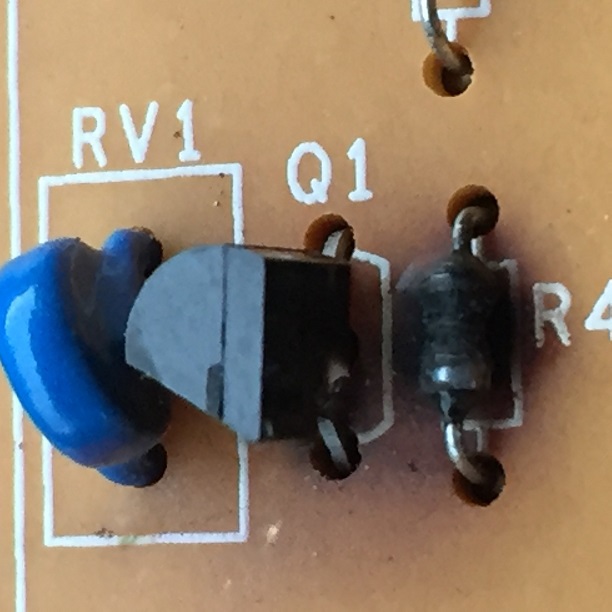

Üdvözlet mindenkinek.
Alkatrész beazonosításban szeretném kérni a segítséget. Van egy indesít alul-fagyasztós kombi hűtőszekrény aminek a vezérlésén elszállt egy pár alkatrész. Képeket mellékeltem a beazonosítandó alkatrészekről.
A választ és a segítséget előre is köszönöm.

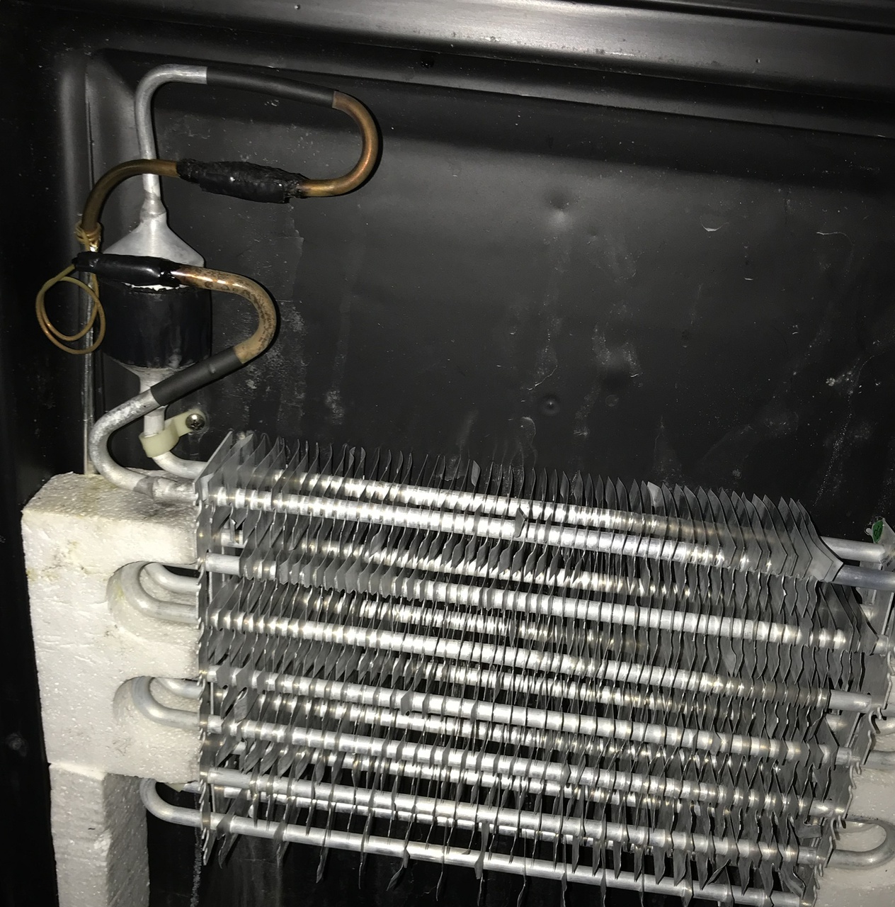

(#) mercurial hozzászólása Jún 13, 2018 /
Két szekciós borhűtővel kapcsolatban kérnék egy kis tanácsot/segítséget.
(Már többször próbálkoztam,most jöttünk rá a gép működésére
Adott a 2 rész. Felül fehérboros (5-10 fok), alul vörösboros (10-18 fok).
Bekapcsolás után a felső rész elég hamar lehűl a minimumra, viszont az alsó rész sehogy sem akar 15-16 foknál lejjebb menni. Ha a fölsőt 10 fokra állítom,így is 15-nél megáll az alsó.
Összesen 4 ventilátor van a gépben, alul-felül 1-1 és középen 2 a vezérlő tálcán.
3 db ( a felső, és a 2 a tálcán, működik folyamatosan bekapcsolás után)
Fenti részben egy hűtőszerkezet, alul egy PTC melegítő. Hátul,alul kompresszor R134a gázzal.
Rájöttünk,hogy ha a tálca alján lévő hőmérő szondát lefagyasztjuk, akkor kapcsol ki a tálcán lévő kettő ventilátor, és ezzel párhuzamosan kapcsol be az alsó PTC és venti,meleg levegőt fújva.
Kvázi,úgy érzékelve,hogy túlhűlt a vörösboros rész és vissza kell melegíteni. Ahogy eléri újra a 10-12 fokot, ki is kapcsol, és újra a középső 2 indul.
A kérdésem az lenne,hogy elképzelhető,hogy azért nem hűl tovább az alsó rész, mert kevés benne a gáz?
Vagy valami más problémája lehet?
Előre is köszönöm a választ!
