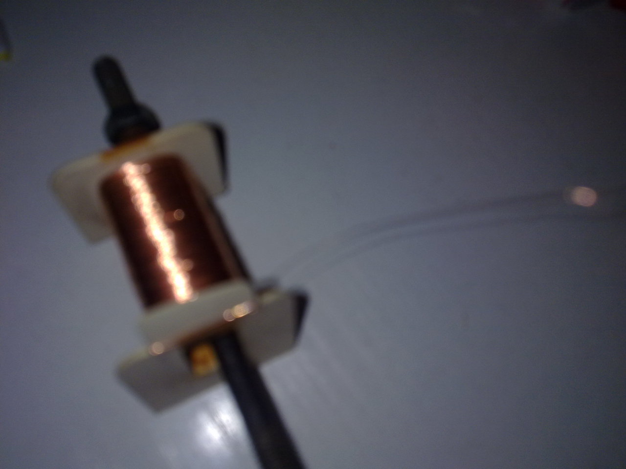

Szép estét! Szeretnék készíteni saját kut fejemből egy hangszórót. Akadt egy kis problémám mivel igen vékony (0.1mm) es részdrótot használok aminek 1m ellenállása 2.3 ohm körüli. Hogy oldják meg a hangszóróknál azt a rengeteg menetnél több méter hosszan hogy a tekercs ellenállása 4-8 ohm legyen? 2mm-es huzalnak a lista szerint méterenként 0.0056 ohm. Viszont nem láttam még olyat hogy 2mm vastag huzalt használjanak, és azt vastagnak tartom. Valaki okos eltudná nekem ezt magyarázni hogy működik?
Egy kis segítség a számoláshoz. Hangszórók általában 0.20 és 0.50mm átmérőjű huzalokkal vannak tekerve, teljesítménytől függően. Egy konkrét lengő adatai: lengő átmérő: 100mm, Kerület: 314mm, huzal átmérő: 0.355mm (keresztmetszet:0.0779mm2) menetszám 118
[este folytatom]
Köszönöm szépen utólag és előre is!!
0.1mm-es huzallal általában magassugárzókat szoktunk tekercselni...
Tehát ha a lengő kerületét beszorzod a menetszámmal akkor megkapod a huzal hosszt, esetünkben 314mm X 118menet = 37052mm azaz 37,052méter. R= ró x l/A: R=0,0172 X (37,052/0,0779).
Vagyis ebben az esetben a lengő egyenáramú ellenállása: 8.18 Ohm.
