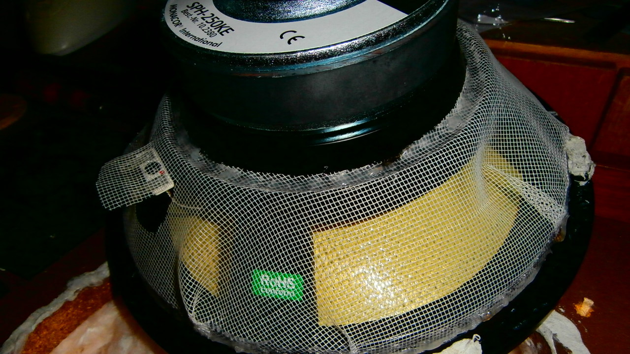

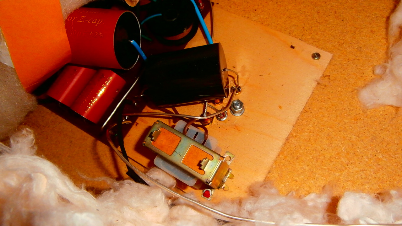

Nem a büszkeség, hanem a melankolikus bizonylat gyanánt a képek.

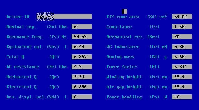

Hangszóró paramétereket kel BE vinni egy tervező progiba de ezt a paramétert nem találok megoldást google sem mi lehet "drv display volume (Vdd ) L:"?
Szerintem inkább displacement volume, a membrán mozgásának térfogata, pl. xmax * Sd. Nem fontos adat, nem tudni mire akarja használni, pláne, hogy számítható a többiből. Vagy lehet még displace, a hangszóró térfogat kiszorítása, ennek már van értelme, hozzáadja majd a számolt doboztérfogathoz, de általában a kivágás térfogatnövelése sokszor kompenzálja a hangszóró térkiszorítását.
Szerk.: Szerintem hagyhatod 0-nak, vagy ha ki akarod számolni, akkor a mágnest érdemes kiszámolni (henger térfogata) és a membrán belógó részét (csonka kúp), a kosár küllők jelentéktelen mértékben vesznek el térfogatot. A hozzászólás módosítva: Máj 30, 2018

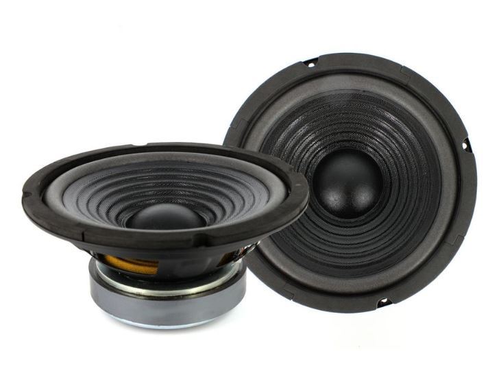

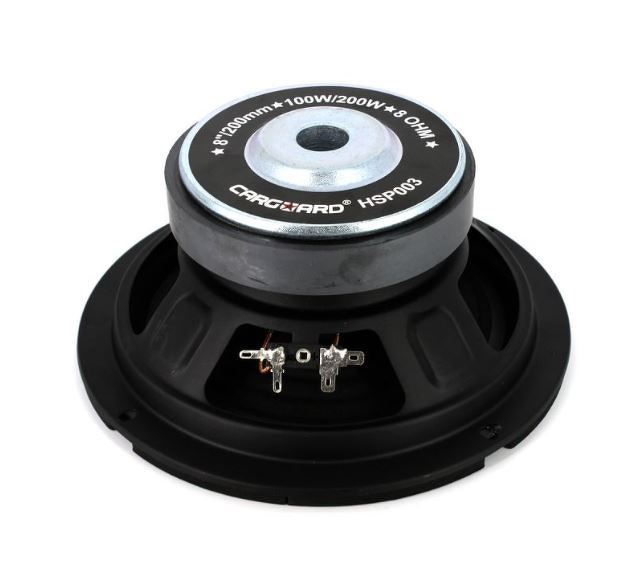

A hsp003 carguard "fedőnév" az valami MNC -hez köthető hangszóró.Talán hallottál arról a cégről.A link amit adtál ,meg nem is azt a típust mutatja,ott egy másik ,egy kisebb változatról van fent kép.Az árukeresőn találtam egy véleményt erről a típusról,az nem túl pozitív,de ez még nem mérvadó.Az ára a HE store-ban gyanúsan (?) alacsony,ennél már csak többért lehet kapni másutt.Az,hogy 90dB az érzékenysége ,az nem tudom,hogy valós-e?Ebben a kategóriában a megadott paramétereket általában nem lehet komolyan venni.A hsp003 kinézetéről találtam fotókat,azokat beteszem.Viszont ennél több információ kéne,hogy mire szeretnéd használni pontosan,mekkora (zárt,nyitott?)dobozban,esetleg helyettesíteni egy másik hangszórót (?) ,vagy milyen célra egyáltalán ,hogy segíteni tudjanak,hiszen két eltérő felfüggesztésű hangszórót választottál ki.A sal spa2030-hoz volt szerencsém,én nem tudtam mit kezdeni vele,számomra egyszerűen használhatatlannak tűnt.Utána olvasva hol mély sugárzónak tüntetik fel,hol meg gitár hangszórónak,most akkor melyik valójában?Ha ezeket az olcsó 8"-os hangszórókat keresed,akkor van még ez:Bővebben: Link,ez valószínűleg az olcsó ára ellenére még viszonylag megbízható darab.
