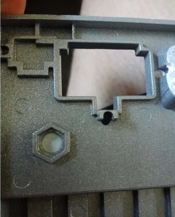

(#) nagytomi1 hozzászólása Jún 11, 2018 /
Egy csodás kínai fejegységről lenne szó ami a megvásárolt kocsiban volt.
Magánkézből emiatt a papírjai nincsenek meg.
A probléma az hogy már egy pár hónapja jól működött kivéve hogy nem engedte a bluetooth csatlakozást és nem lehetett beállítani az időt ,ezután nem nyílt le az eleje.Tegnap reggel bekapcsolás után nem volt hangja,kikapcsolás után már igen de csak néhány percig aztán elaludt és azóta se kép se hang,be sem kapcsol.Szoftveres lenne a probléma vagy valami más?
Elég jó kis szerkezet annak ellenére hogy kínai a párom nagyon megszerette,főleg a GPS miatt.
Érdemes vele foglalkozni vagy felejtős a dolog?
Esetleg valakinek valami ötlet,vagy Debrecenben tudtok hozzá értő embert ajánlani?
Előre is köszönöm.
Erről lenne szó.:dvd

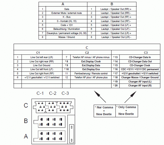

(#) dobanandras hozzászólása Jún 24, 2018 /
VW Gamma V-os autoradiot szeretnem bekotni.A garazsba akarom felszerelni.A hangfalakat betudom kotni.Nem tudom bekotni a +12V-ot.Valaki tud segiteni?Koszonom.
(#) set68i válasza dobanandras hozzászólására (») Jún 24, 2018 /
Szia.
Itt a bekötése... A oszlopban 8-as a test, 7-es folyamatos +12v, 4-es a kapcsolt +12v
(#) dobanandras válasza set68i hozzászólására (») Jún 25, 2018 /
