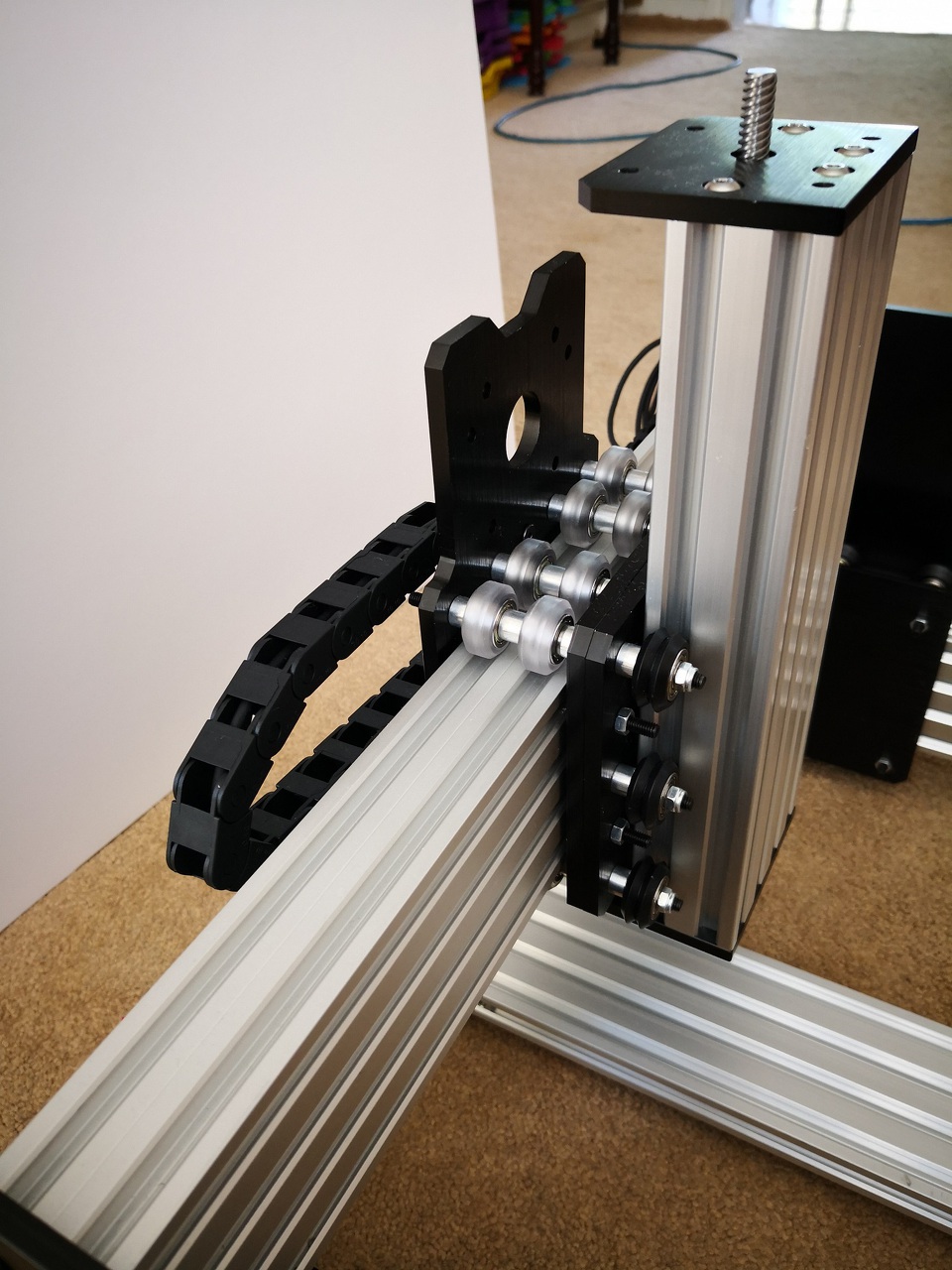

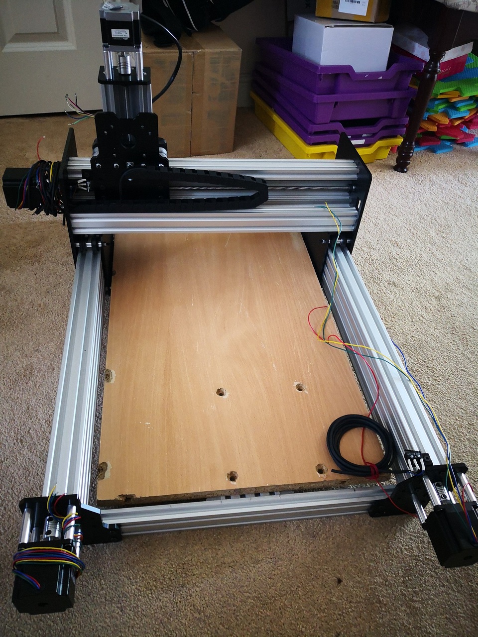

(#) taviricsi hozzászólása Jún 1, 2018 /
Udv mindenkinek,
Csak megosztanam, hol tartok a gep epitesben.
Es egyben kernek egy kis segitseget is az egyik motorral kapcsolatosan.
23KM-K033-03
6 vezetekes modell. Es sajnos hiba meregetem, nem tudom megallapitani melyik vezetek melyik?
Nekem 4 re lenne szukseg a 6-bol.
Ha valaki profin ert hozza kerem segitsen.
Koszonom.

Rendelt-e már valaki ebay-ról MGN12 -s lineáris slide-t kocsival? Érdekel hogy találkozott- e már azzal, hogy az egyik gyártmány nem egyezik meg a másikkal. 600mm -s hosszban rendeletem, de sajnos csak egy kocsival, mert külön rendeltem már 12H blockokat. A baj az hogy a 600-hoz "fekete végűt" küldtek, aminek a belseje kisebb mint a zöldeké, azaz a plusz 12 H kocsijaim lötyögnek rajta. Esetleg, ha van 12H fekete végű plusz 2 kocsi az rendkívül érdekelne.

Egy kis segítséget szeretnék kérni tőletek. Mi az angol neve az energialáncnak? Hogy keressek rá a neten? A másik kérdésem, Ti milyen 4 eres kábelt vennétek az energialánchoz? Valami speciális hajlékony kábel kell oda, gondolom. Köszönöm előre is a segítséget.

(#) csatti2 válasza mex hozzászólására (») Jún 4, 2018 /
Ez a kábel nem túl jó választás. A LiYCI inkább analóg jelek átvitelére való fix rögzítéssel.
Energialáncba inkább ÖLFLEX kábelt tennék.
(#) csatti2 válasza Massawa hozzászólására (») Jún 4, 2018 /
Az energialánc arra való, hogy megvezesse a mozgatni kívánt kábelt/kábeleket és biztosítsa, hogy ne legyen kitéve túlzott igénybevételnek (pl. túl szűk hajlítási sugár, túl nagy húzó/nyíró terhelés).
