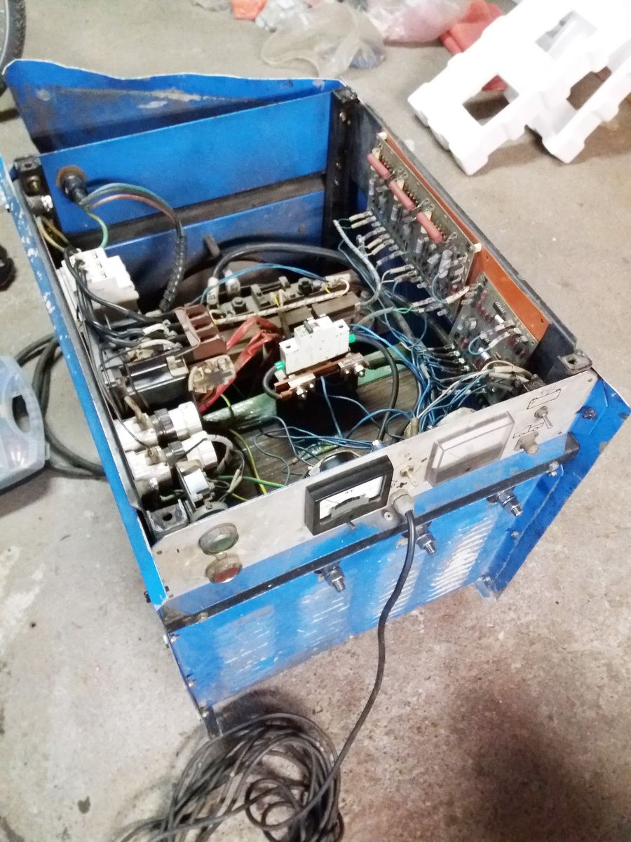

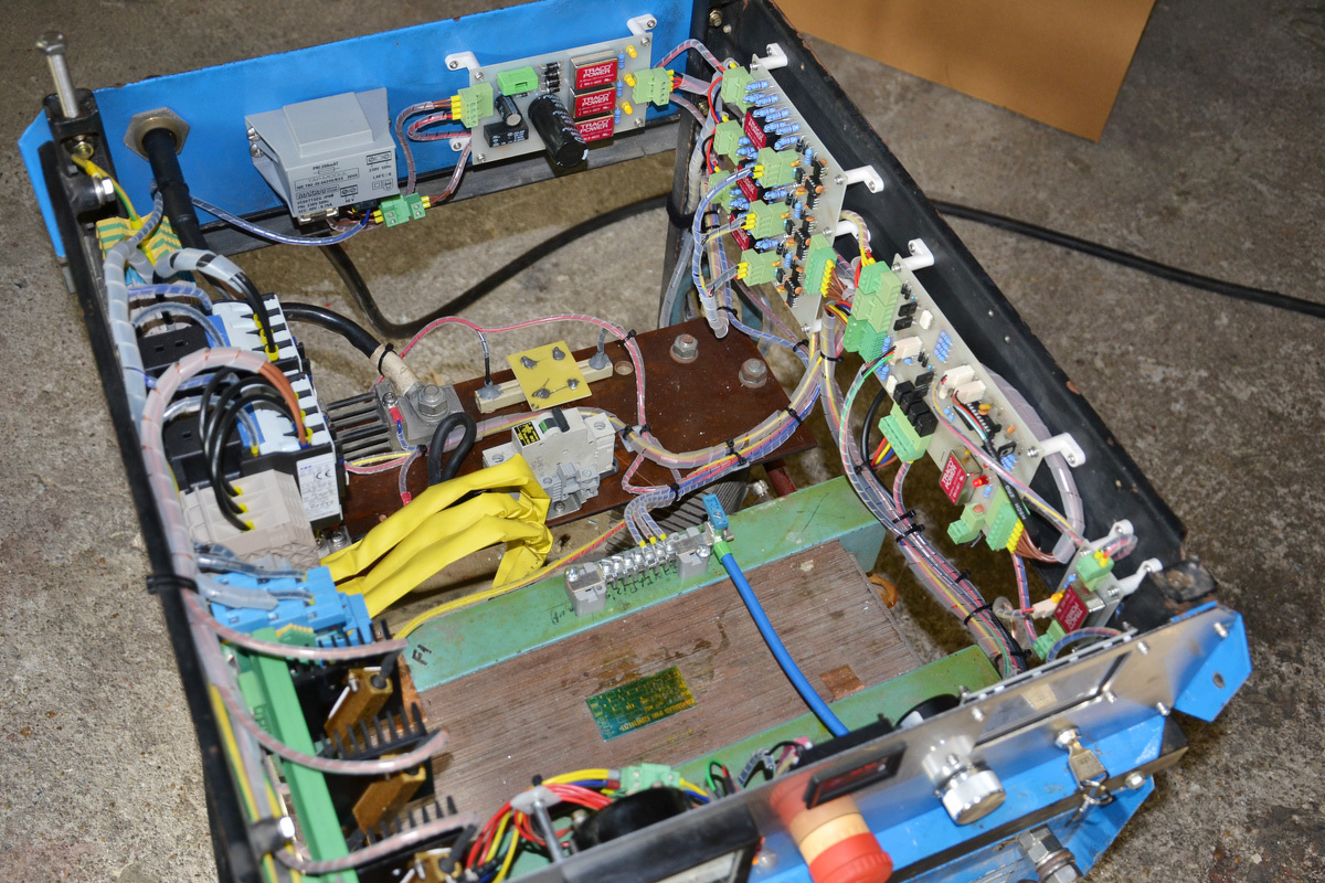

Megrendelésre, elsősorban bikázógép, mellékesen akkutöltő. 1 Ω-os terheléssel 500 A-t tudtunk kicsikarni belőle.

A bikázód szépen van megépítve, le a kalappal. Viszont valami sántít vele kapcsolatban, mert 1 ohmon csak akkor folyhat 500A, ha 500V van a kimeneten. Az meg elég sok lenne autóindításhoz.
(#) Bakman válasza JZoli hozzászólására (») Ápr 30, 2018 /
Valóban, elírtam. 0,1 Ω a helyes megfejtés. Az a rugószerű valami eredetileg olajban hűtött ellenállás.
(#) JZoli válasza Bakman hozzászólására (») Ápr 30, 2018 / 1
Ok, így már valamivel jobb a helyzet. De nem szeretnék kötekedni. Egyébként nagyon igényesen van kivitelezve.

Feszültséghatárolás nincsen -0.1 Ohmon 500A azaz 50V- akkor önindítónak -12V- nem árt?

(#) Bakman válasza nagym6 hozzászólására (») Máj 1, 2018 /
Van benne határolás, ez az érték határolás nélkül jön ki belőle.
