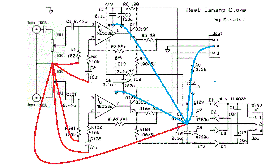

Gondolkodtam is, hogy átrakom a csatolókondit az ellenállás elé, vagy teszek valamit oda is.
Még egy kérdés: a tápföldek is legyenek csillagpontosak, és a csillagpont az, ahonnan a potira megy, ha jól értem.

Hol látsz a canampban 220 Ω-os ellenállást?
A test maradék négy elkülönítendő ágát is rátettem az ábrára.

Itt látom: Bővebben: Link, a HE cikkben 220 szerepel R5 értékénél.
Nyák ügyben köszi a megerősítést, én is így gondoltam.

Az R5 a Q1 áramkorlátozója, az általad linkelt egyszem rajzot leszámítva mindenütt 22 Ω-nak van dokumentálva és az a reális érték.
Ebben a fórum ezt már többször tisztáztuk.

Egy kérdésem lenne még: a linkelt Canamp kapcsolásnál van két 10 nanós kondi az AC bemenet és az egyenirányító diódák között. Miért vannak ezek ott?
(#) reloop válasza tbarath hozzászólására (») Ápr 2, 2018 / 1
A diódák zárásakor keletkező lengéseket csillapítja.
