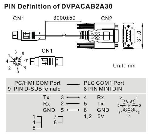

(#) satu89 hozzászólása Jún 5, 2018 /
Egy delta dvp 14ss2 típusú PLC-vel kapcsolatba szeretnék segítséget kérni tőletek. Elkészítettem a programozó kábelét a mellékelt képen lévő módon (kivéve az 5V-os részt mert ahogy olvastam az elhanyagolható, s más ugyanolyan bekötésű rajzokon nem is szerepel.), de nem hajlandó kommunikálni a PLC a számtógéppel. Amikor elkezdeném letölteni a PLC-ben lévő programot akkor elkezdi szépen végigzongorázni az összes lehetséges port beállítást majd time out hibával leáll.
(#) otvenkilenc válasza satu89 hozzászólására (») Jún 5, 2018 /
A sebesség összehangolva?
(#) satu89 válasza otvenkilenc hozzászólására (») Jún 5, 2018 /
igen, mind a kettő 9600-on van, de automatikusan is elkezdi végig próbálgatni az összes kombinációt is, az összes sebességgel.
(#) naptukor válasza satu89 hozzászólására (») Jún 6, 2018 /
USB-RS232 konverter van a jel útjában?
