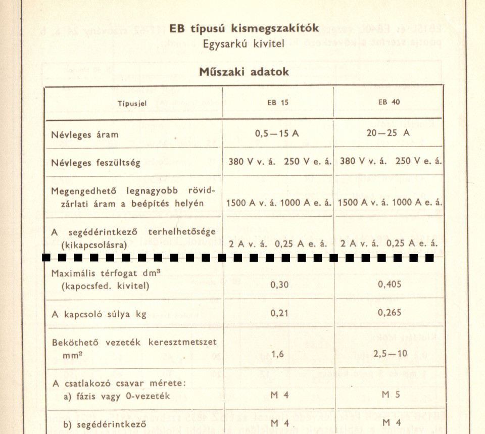

(#) ötfelezős válasza sámli hozzászólására (») Jún 4, 2018 /
No, erre már elhiszed, hogy ez nem nullavezető megszakító lehetőség volt, hanem valódi segédérintkező?

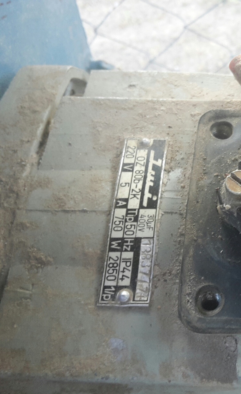

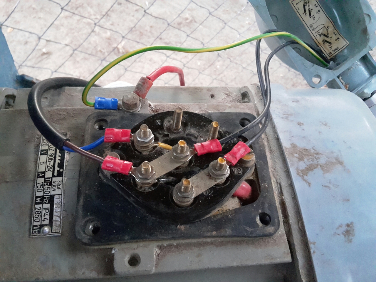

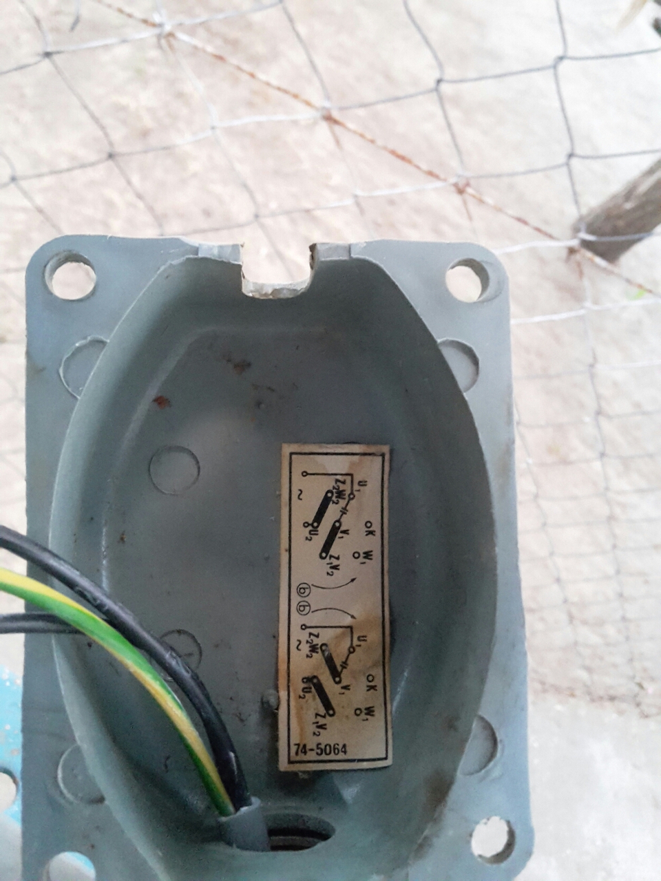

(#) slimtomi hozzászólása Jún 6, 2018 /
Helló Mindenkinek!
Egyfázisú aszinkron motor bekötésével kapcsolatos kérdésem lenne, mivel értelmes és hiteles szakirodalmat nem találtam továbbá gyakorlatilag a tankönyv sem ír róla semmi hasznosat :/
A mellékelt képeken látható az adattábla és gyári bekötési mód is, illetve ahogy magam kötöttem be a gépet.
A gyári bekötéssel csak búg a motor.
Ahogy én kötöttem be, úgy szépen indul és forog:
 V1 - fázis
 Z1V2 - nulla
 Z2W2-U1 - 30mikroF kondenzátor nyomógomb nélkül
Hidalás a matrica jobb ábrája szerint.
Habár a motor normálisan forog, szerintem az én bekötésem helytelen.
Kédéseim a következők:
Hagyhatom így a bekötésem?
30 mikrós kondihoz kell nyomógomb?
Ez most üzemi- vagy indító kondi?
Szerintem én most a főtekercsre körtöttem a kondit, így elposszanhat a kondi?
Az egyik tekercs kivezetésein 5 ohmot mértem, a másikon szakadást. Lenne a motorban egy áramrelé?
Válaszaitokat előre is köszönöm!
Szép napot mindenkinek!
